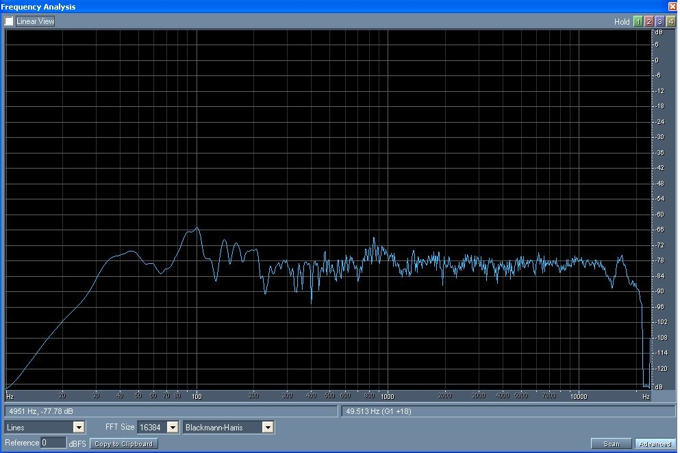

Pour info, la coupure à 315 Hz est celle choisie pour le filtrage.
En réalité nos estrades montent bien plus haut !
Ci-dessous réponse de la voie de gauche (416 8a) en bruit rose sans aucun filtrage
1/ au point d'écoute
2/ à 1 mètre et dans l'axe de l'embouchure
Messages : 562
Sujets : 52
Inscription : 28/03/2015
RE: Pavillons estrade
Effectivement, ça monte, mais avec des accidents importants dans la linéarité (+/- 10 db). Égalises-tu ?

Les dernières mesures au point d'écoute sur sweep, lors d'une
très satisfaisante écoute à 4 paires d'oreilles, les 3 voies en service, aucune égalisation.
Seule la résonance de salle à 100 Hz sera corrigée.
Comme quoi les mesures c'est bien mais...
