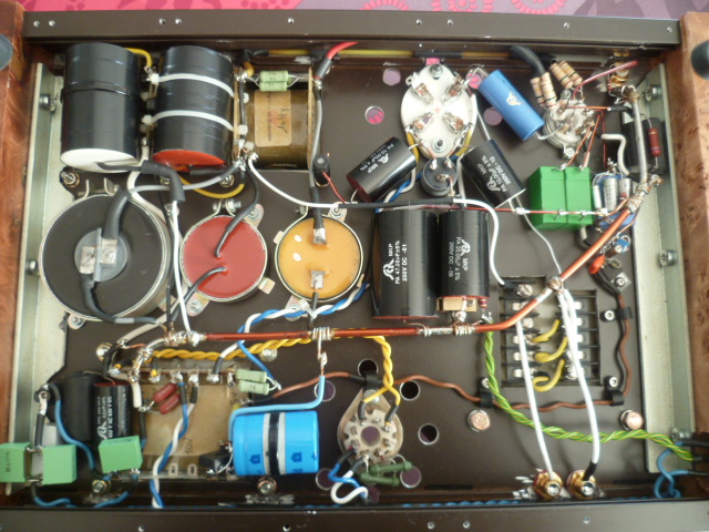

RE: DOM86 SON SYSTEME
Bonjour Sébastien,
je suis en essai des Kaneda 209, mais je suis aussi en essai comparatif entre la
JBL 2450 et la TAD 4003, (je suis entrain de modifier le filtre ) il faudra attendre un peu pour un petit CR sur les Kaneda.
Les blocs mono 300B ,ont été modifiés plusieurs fois (suite à la modification du schéma). Au début j'ai fait le schéma 310 B/300B, bande passante trop étroite,
bruit de fond, obligation d'un préampli.
Nouveau schéma avec 6SN7 en entrée, bonne sensibilité d'entrée pour ce passer de préampli (les 2 demi triodes sont en liaison directe)
même schéma de puissance pour la 300B ,     redressement par valve: chatam Jan
5 R4W GY ou RTC 5R4GYS, filtrage en pi avec self en tête ,condos polypro,
filaments 6SN7 redressés et régulés, filaments 300B en alternatif , transfo de sortie double C .
Bonne soirée.
Dominique.

Bonsoir Dominique,
Merci pour les précisions sur l'amplificateur.
Concernant le schéma du 310B/300B, était-ce celui de la revue l'Audiophile?
Quant au Kanéda, j'ai bien hâte de lire tes comptes-rendus. Je t'avoue être très interpelé par l'idée d'un ampli de puissance à batterie.

Bonsoir Dominique,
Bravo pour cet ampli, très soigné (mais je crois que ce n'est pas ta première réalisation dans ce genre là...Wink
Peux tu juste nous dire ce qui a guidé le choix des capas MKP sur la HT: cela fait-il partie des différentes modifications sur le schéma ? As-tu un jour fais des comparaisons à cet endroit de l'ampli par rapport à des capas plus classique?
Tu n'est pas le premier à dire que le coupe "pentode-triode" est plus limité en bande passante que "triode-triode"... Encore ce sacré Miller!!!
