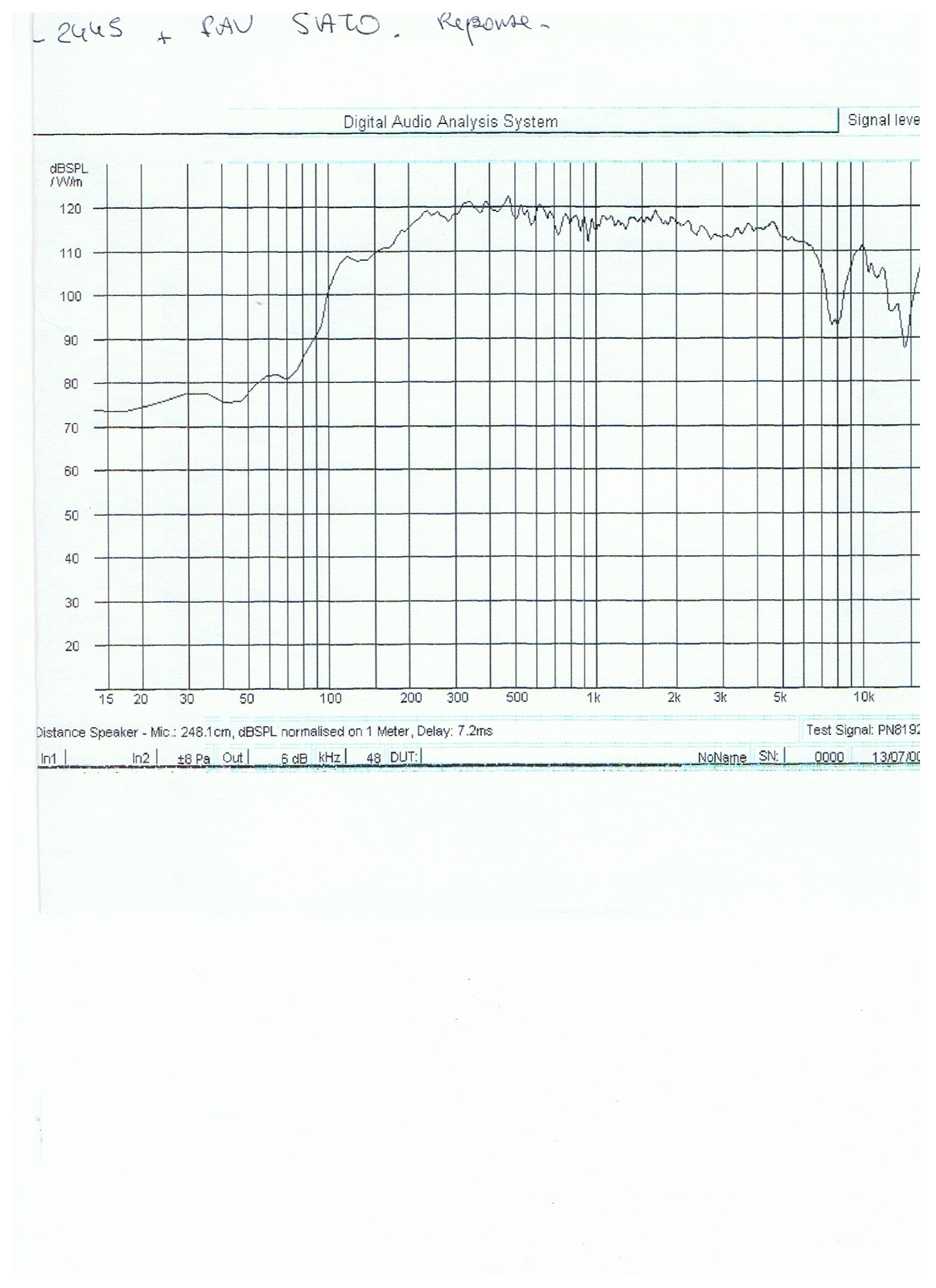

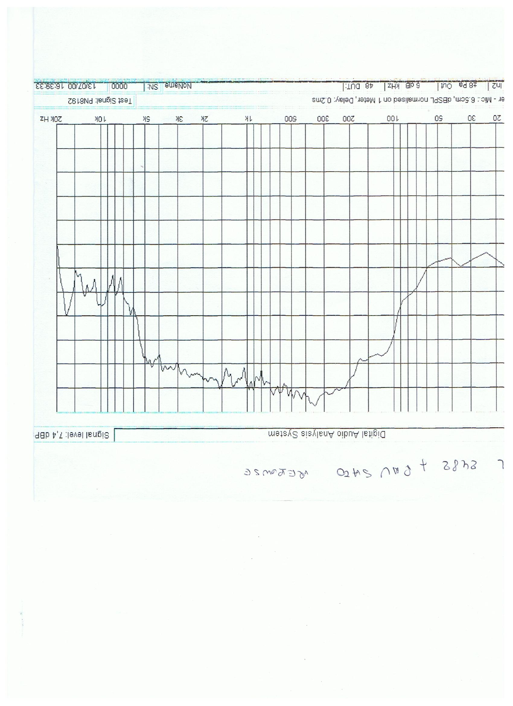

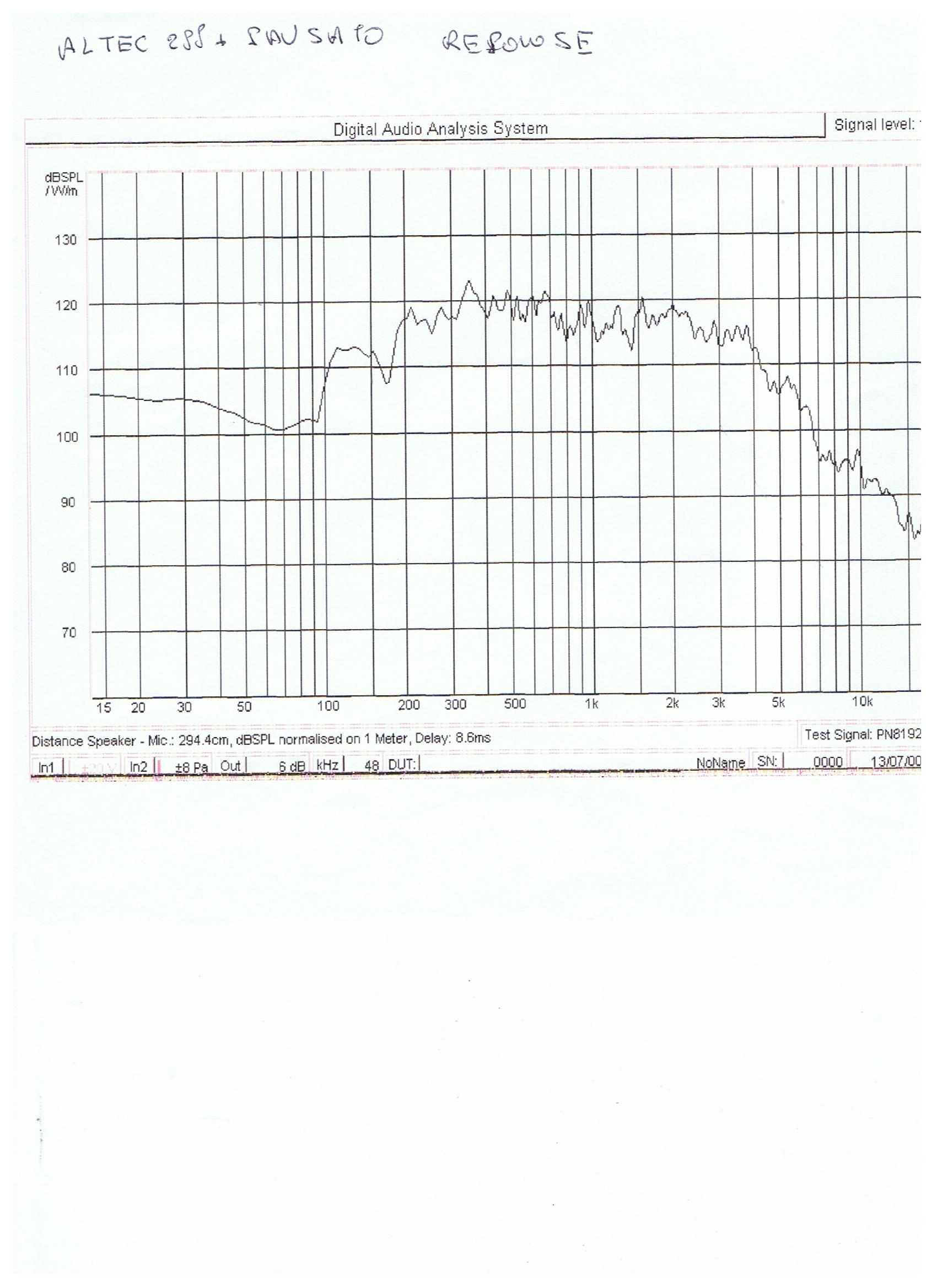

pour info et pour Jean-philippe, voila la courbe de réponse de plusieurs
compressions sur pavillon Sato non sablé !( mesuré a l'atelier du son à dax)

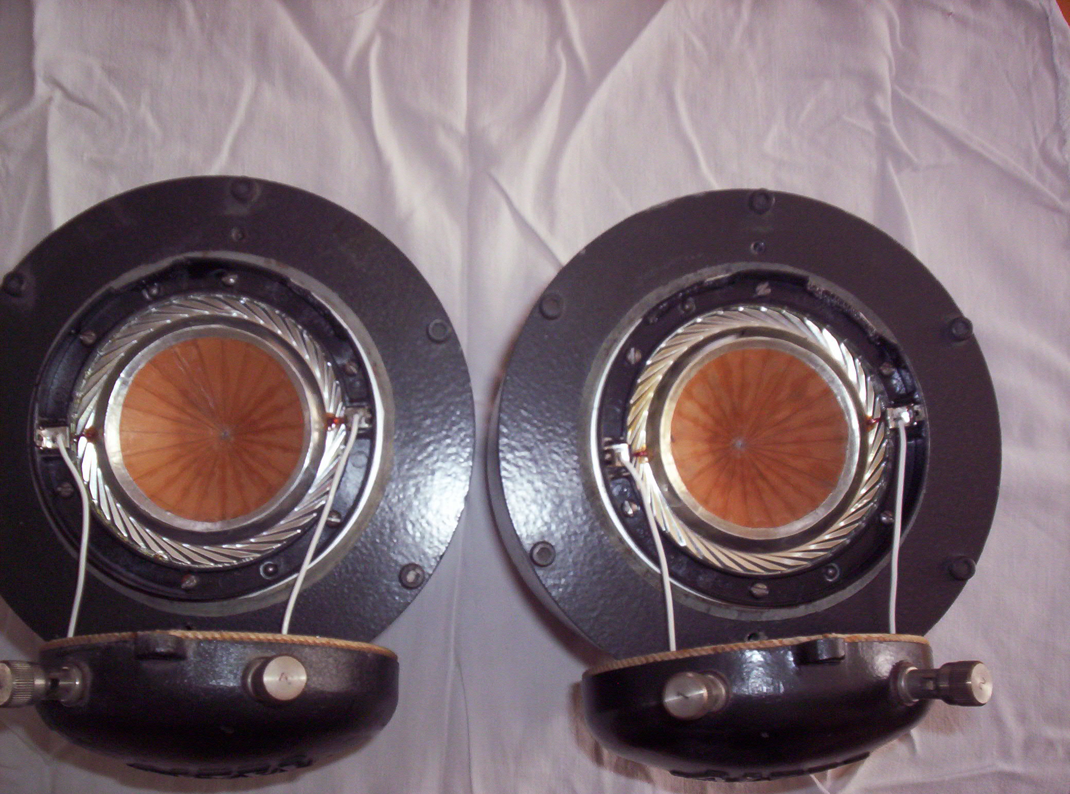

-Altec 288 modifié par Guigue,avec membrane bois( on ne rigole pas !) collée sur la suspension alu,
de la haute voltige à fabriquer, j'avais ces 288 ( sur mes sato sablé) avant les Goto 505 TT, très naturel à l'écoute malgré la courbe de réponse torturé.
-JBL 2482 avec diaphragme d'origine phénolique.
-JBL 2445 avec membrane d'origine.

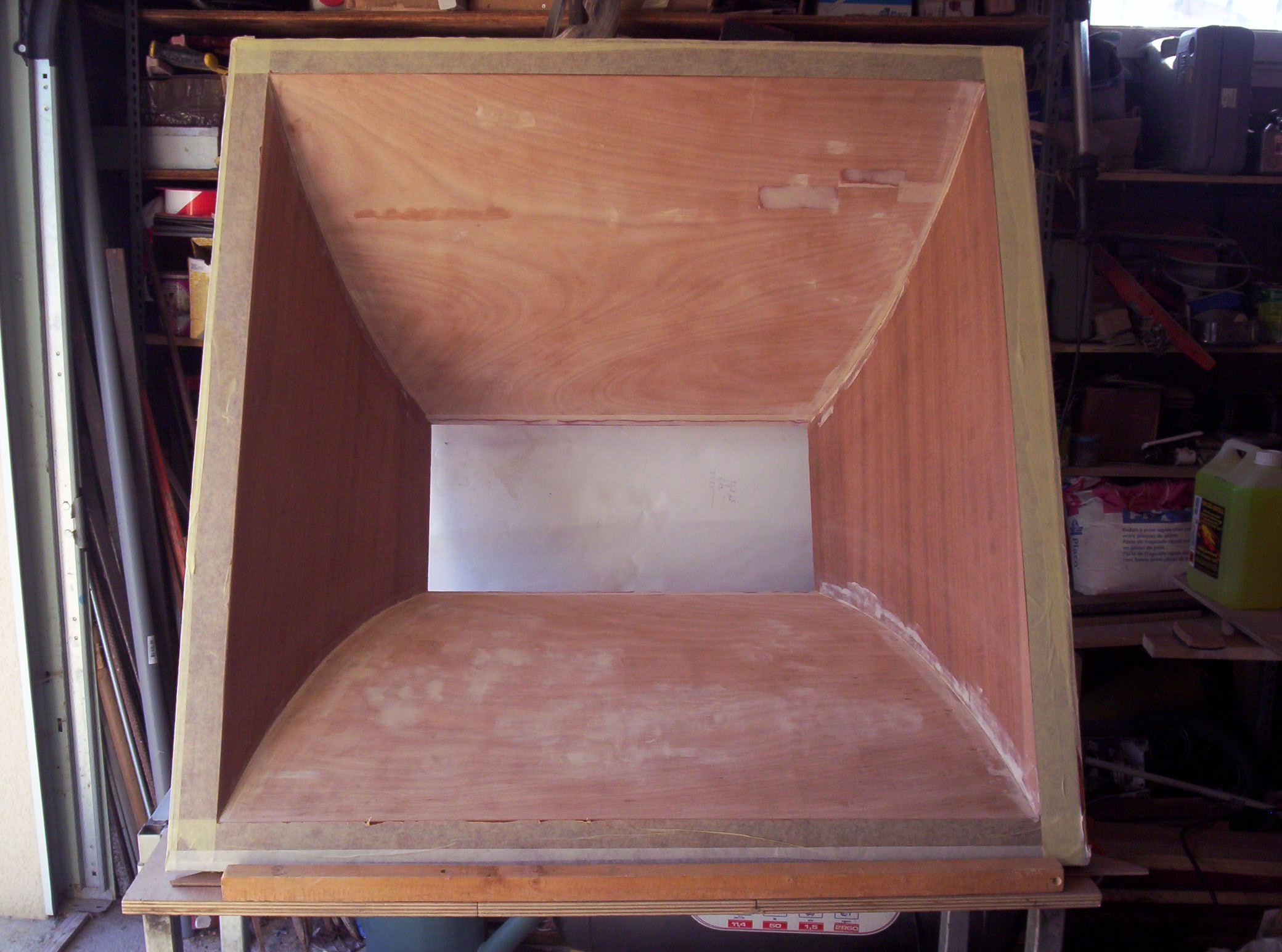

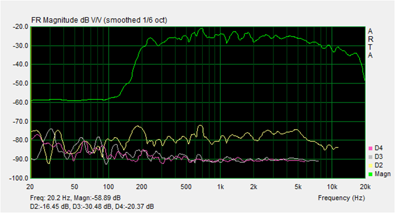

Pour apporter ma modeste pierre à l'édifice, la courbe de réponse de mon pavillon de bas medium. Il s'agit d'un JMLC de 75 cm de diamètre. La compression est une Beyma CP850Nd.
J'ai fait la mesure au point d'écoute, à environ 3m et pas dans l'axe. Le filtre actif coupait à 150Hz.
Grave Supravox 285 GMF, bas medium Beyma 850 Nd + JMLC 75cm, medium-aigü TAD2001 + JMLC 20cm, filtrage 6db/octave, ampli Kaneda GF 209 + HYPEX sur le grave, Cambridge CXN V2, Soekris DAC, filtre secteur à la F. Ibre...
