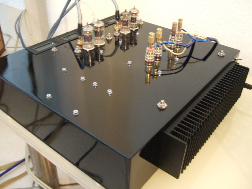

Le SE E55L DUO est presque terminé, 2 fil HT et les condos HT et ou ULTRA PATCH.
Après les contrôles d'usage et la mise en route, des mesures seront effectuées pour régler la première version avec condos ULTRA PATH + HT si nécessaire.
Une petite Photo de l'ampli partiellement rangé.Smile
Cordialement.

RE: SPUD TOUJOURS E55L DUO T et SE T
Bonjour Julien et tous,
Une photo en fonctionnement au-dessus de 1200 HZ sur TAD ET EJLMC 600.
Ecoute sans condos HT, frissons garantis au premier morceau !
Julien, non le condos HT est celui qui est connecté ou pas sur la HT+ du TS et à la masse.
Pourquoi connecté ou pas, j'ai essayé sans ce condo, puis av 22 µF, 47 µF et 100 µF puis 100 µF av ULTRA PATH 10 µF HT+ cathode et enfin 47 µF av ULTRA PATH 10 µF + HT cathode.
