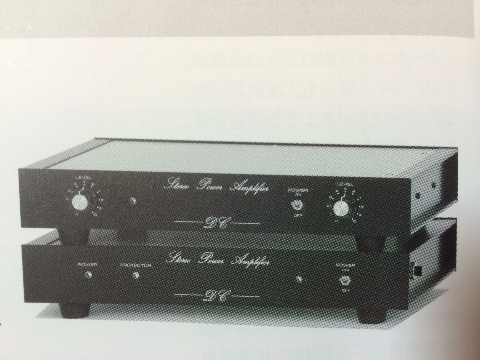

Oui, j'ai entendu le 211 que l'on voit ici.
Cdt
RE: Kits Kaneda
C'est pas bien ,Gilles, de nous faire du mal avec cette photo!
Bruno
RE: Kits Kaneda
Bruno,
Si ça peut te rassurer, ce n'est pas le mien. Je l'ai juste un peu écoute, touché, puis pris en photo...
Smile

Gilles,
Peux-tu nous donner les dimensions du boitier pour le Kaneda 222, j'ai peut etre la possibilité de récuperer des racks au boulot...
Par avance, merci !
ivan
RE: Kits Kaneda
Salut Yvan,
Ce n'est pas le cas des miens mais les n°222 conformes à l'article d'origine sont en deux boitiers de 20cm de profondeurs par 33cm de largeur. Celui de l'alimentation fait 7cm de haut et celui du circuit amplificateur fait 5cm de haut.
