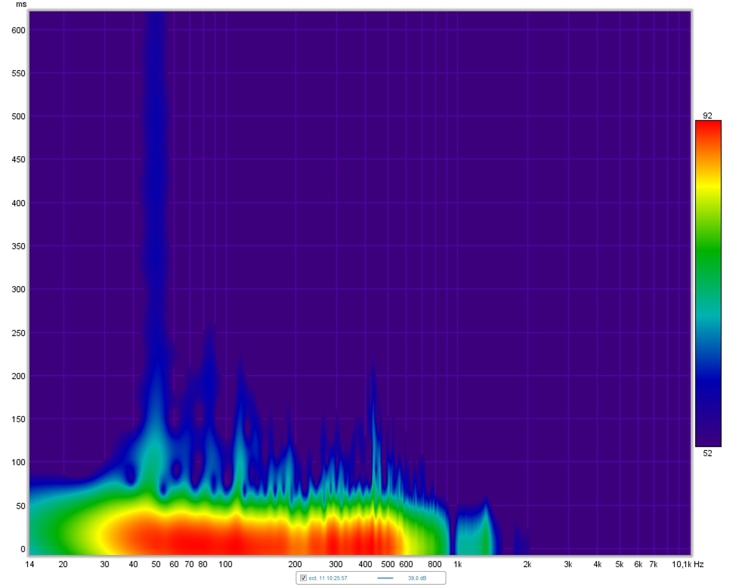

Oui mais avec le waterfall reçu à part le 50Hz et le 100Hz le seul truc bizarre est cette persistance au dessus de 400Hz probablement une grosse distortion, qqch qui buzz.
A mon avis les graphs de réponse en fréquence en dessous de 300Hz sont probablement entaché des réflexions du à l'environnement. J'aime bien faire des mesures posé sur mon canapé, soit l'opérateur si tout va bien, soit le HP histoire de bouffer une partie des réflexions...

Si le problème est de l'ordre de la résonance : cela s'observe souvent (mais pas toujours) par un accident de réponse, et surtout (et toujours) par le temps d'extinction de la note correspondante. C'est à ça que servent les waterfalls et autres spectrogrammes utilisée en fenêtre longue. Avant de traiter, il faut d'abord identifier.
Concernant le paramétrage de ces outils sur REW :
Pour le waterfall : le time range est directement accessible dans la fenêtre qui s'ouvre lorsqu'on clique sur le petit engrenage, et le scale range dans celle qui s'intitule limits. L'exemple ci-dessous a été fait en champ très proche sur un 15" :
Le spectrogramme ci-dessous a été fait en paramétrant un time range de 1500ms, une windows de 300ms, et un scale range de 75dB. Je précise que ces deux objets sont deux représentations différentes calculées par REW à partir d'une seule et unique mesure.
Spectaculaire, non ?
Dans le cas présent, c'est un peu un exercice d'école : on est en champ très proche et donc ces phénomènes de résonances, faciles à identifier, sont situés à -50dB, mais c'est pour illustrer le propos...
Pascal
