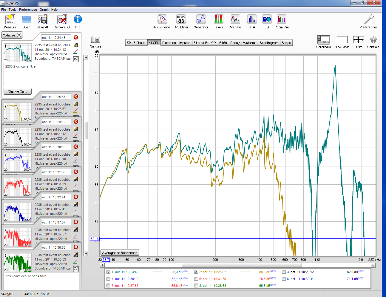

REW permet de légender les relevés. Peux-tu y penser, tes courbes sont difficiles à exploiter sinon.
#52
RE: Comment attenuer certaines resonnances dans les caisses de grave ?
Voila mais a 60cm et point d'ecoute, vaut peut mieux que je lisse un peu ?
a2cm
a 16cm
a 60cm
au point d'ecoute

Effectivement, j'ai omis de préciser qu'il vaut mieux lisser, au tiers d'octave ça devrait convenir.
À ce stade, on peut déjà observer que tu n'as pas de bosse vers 250 Hz, mais exactement le contraire. On observerait plutôt la bosse vers 450Hz, mais pour évaluer sa contribution à l'écoute, il faudrait examiner le raccordement avec le médium. Quelle est la fréquence de raccordement ?

Bon voila deja les premieres courbes avec lissage et legendes.
Par contre celles d'impedances ne sont pas utiles ?
J'ai refais des tests au generateur, la frequence qui m'embete c'est environ 280/290 hz et elle correspond a une forte vibration des parois du haut et du bas, et sur la hauteur mon caisson fait 59cm, ça correspondrait au 290hz....

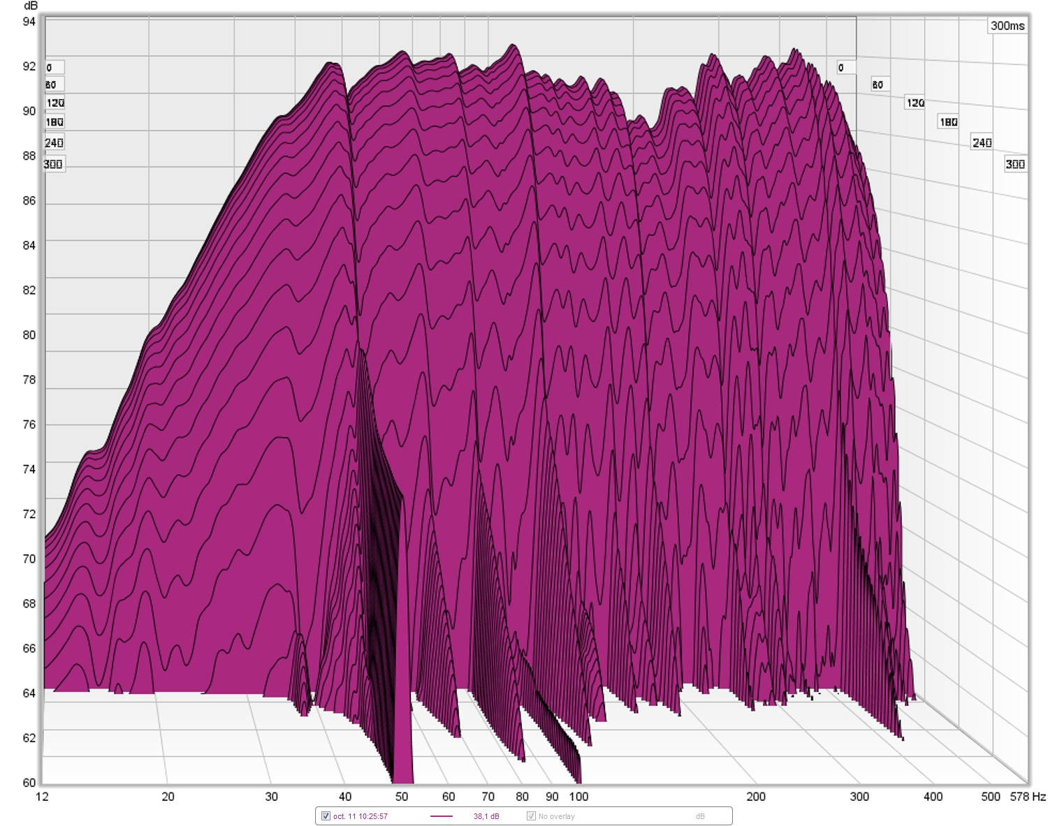

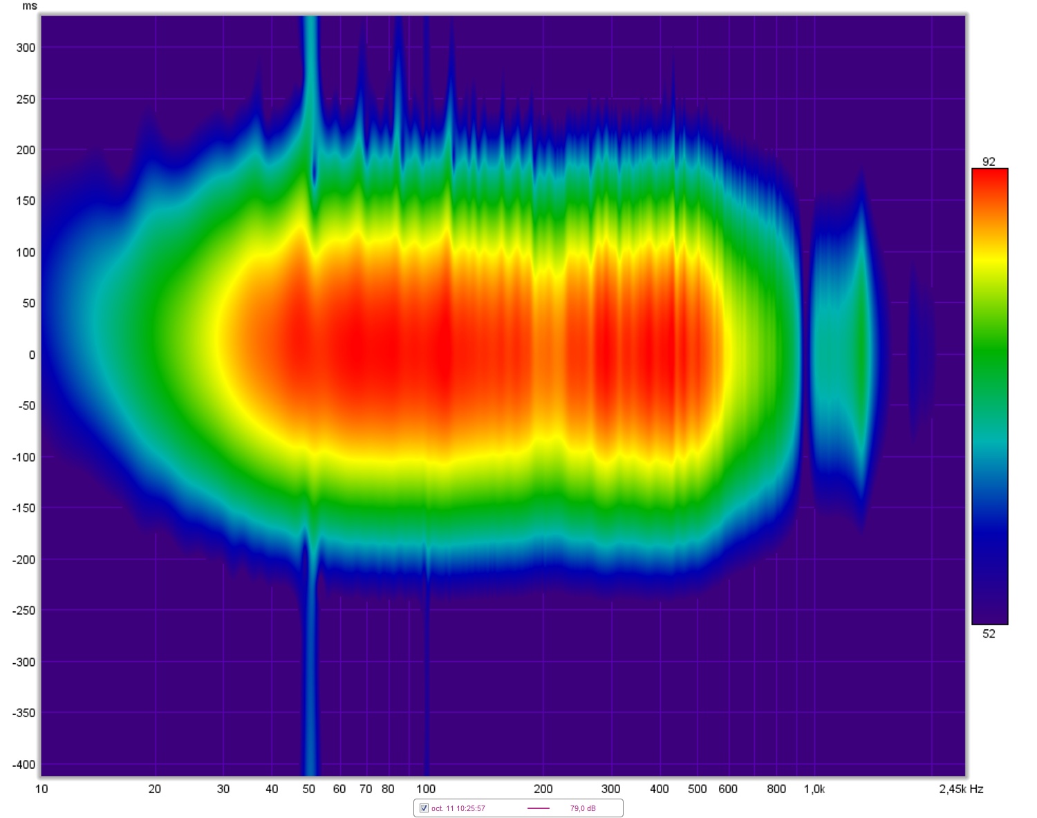

Aves REW, tu pourrais faire un waterfall et/ou un spectrogramme, ces résonances devraient apparaître et on verrait leur durée d'extinction. Si tu as de la difficulté à paramétrer, poste le fichier de mesure.

Enfin quand je dis forte, c'est a dire qu'a la main on sent que c'est a cette fréquence que quelque chose se passe dans la paroi et ça correspond a ce qui me gène a l'oreille.
Quand tu parles de mettre de la thibaude a mi-hauteur, c'est a dire parallèle derrière le HP au plein centre de la caisse ? doit-elle obstruer toute la surface ? De la laine de verre pourrait-elle faire l'affaire ? Mais quelle épaisseur pour ces matériaux ? J'ai aussi de la laine de roche un peu rigide qui était utilisée dans des panneaux abat-son.
voila donc le waterfall et spectro, mais je ne sais pas si le paramétrage est bon car je n'arrive pas a joindre le fichier rew il est trop gros
