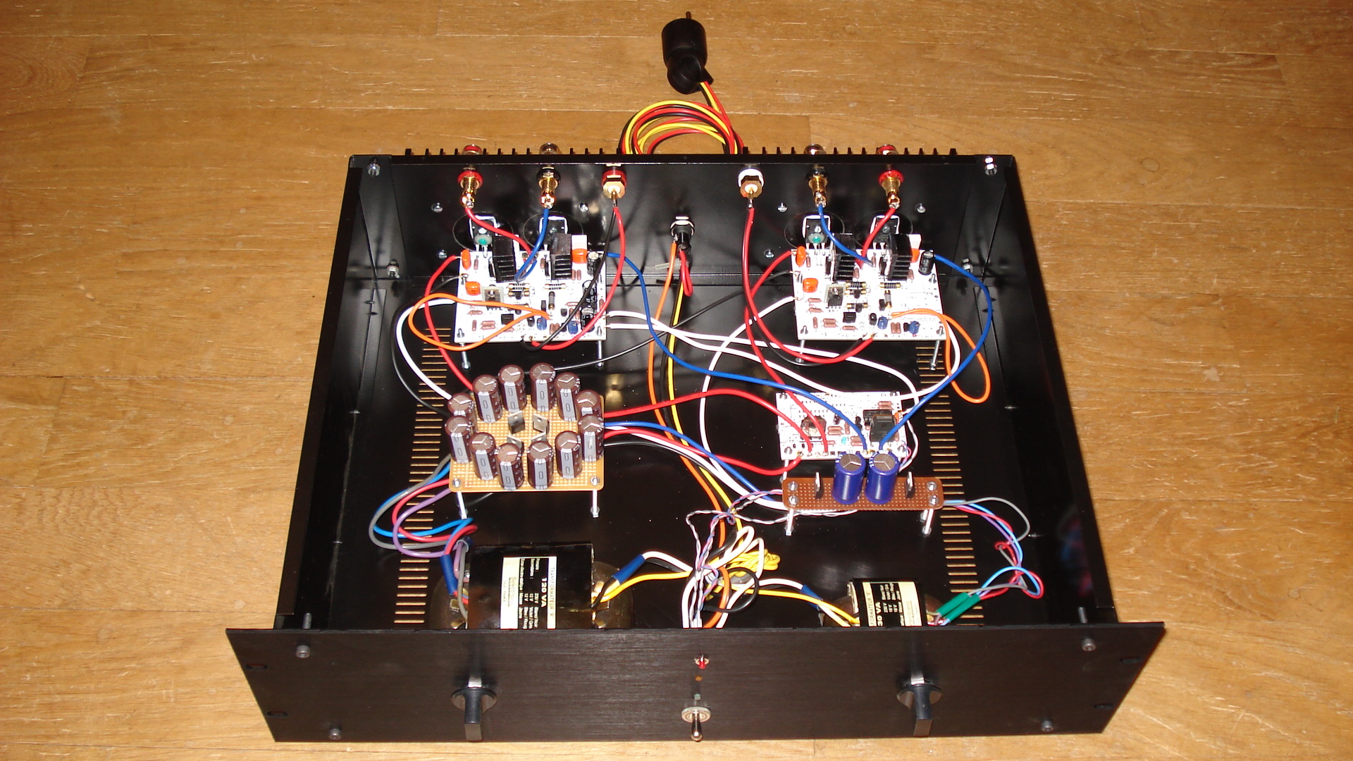

Voilà, mon 4ème Kaneda est presque fini.
Les réglages ont été faits.
J'ai eu quelques sueurs froides avec la led du circuit de protection qui refusaient de s'allumer mais au final le circuit fonctionne bien et seule la led était en cause, et surtout lors d'un essai de fermeture du coffret alors que tout était déjà en place correctement dedans. J'ai bien cru qu'il me faudrait tout démonter et recommencer, mais un peu de chaudronnerie a heureusement arrangé le problème.
Encore une série de mesure des points de fonctionnement, la connexion des potentiomètres de réglage de gain ainsi qu'un petit nettoyage final et je pourrai refermer le couvercle dès demain.
Bon, et l'écoute? me direz-vous.
Et bien, je retrouve à nouveau la magie des 3 autres. J'ai l'impression que c'est le meilleur de mes 3 constructions mais peut-être est-ce tout simplement parce que je suis content de l'avoir enfin terminé (j'ai décidé arbitrairement que mon 4ème, le Kaneda que j'ai acheté tout fait, était hors concours).

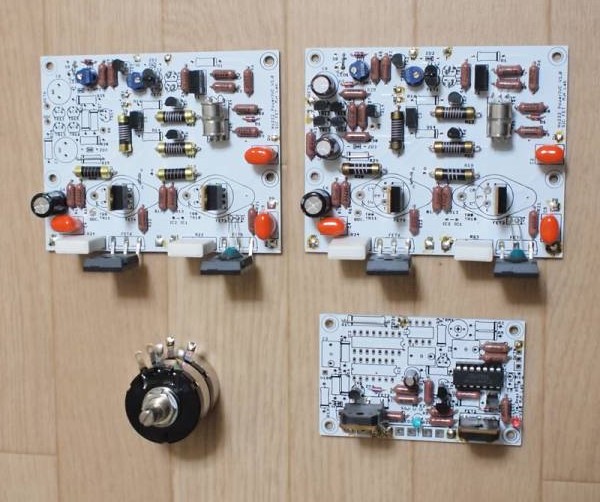

C'est quoi ces plaquettes blanches à 200€ le jeu (combien dans un jeu?)?parce que à ce prix-là ça vaut le coup de se lancer dans la réalisation de circuits imprimés!
RE: Kits Kaneda

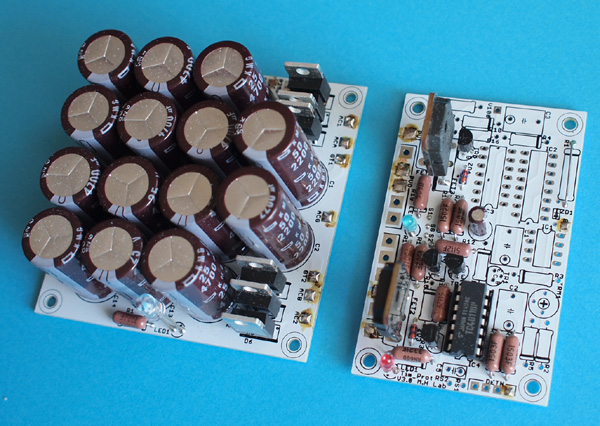

Grand_Floyd a écrit :C'est quoi ces plaquettes blanches à 200€ le jeu (combien dans un jeu?)?parce que à ce prix-là ça vaut le coup de se lancer dans la réalisation de circuits imprimés!
Ce ne sont pas de simples circuits imprimés, ce sont des plaquettes (téflon?) double face avec sérigraphie des indications de connexions. De plus, ils sont approuvés par Kaneda, ce qui n'est pas le cas des simples circuits classiques.
Pour avoir utilisé les deux solutions pour un même circuit, c'est manifestement beaucoup plus rapide et sûr.
Par exemple, le circuit redresseur m'a pris 15 minutes les doigts dans le nez (je sais, ça ne se fait pas) avec la plaquette blanche sur la photo ci-jointe.
Le même circuit, qu'on voit sur les photos de mon dernier ampli (message 132), avec disposition différente et montage en étoile, mais strictement le même schéma, m'a pris une bonne partie d'après midi et m'a valu quelques gouttes de transpiration au moment de la mise en route. Il y a tellement de possibilité d'erreur... Et les composants sont si difficiles à reapprovisionner...

Ok je comprend mieux!J'avais cru qu'il s'agissait de simples plaquettes à trous,mais là,ce sont des circuits imprimés spécifiques à l'application donc sans risque d'erreur!En plus le teflon ça douille!
