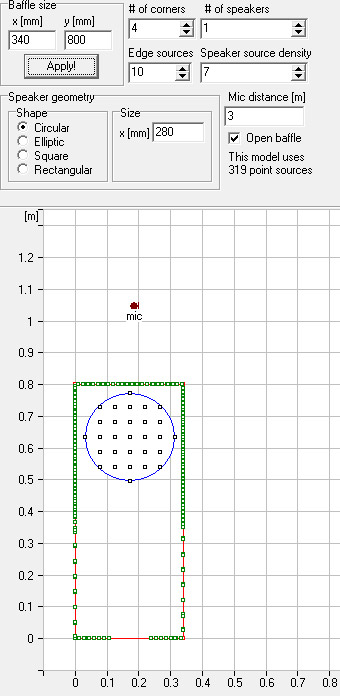

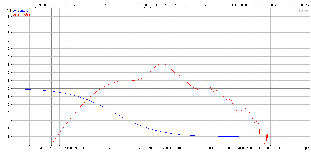

Pour faire un peu simple, je dirais qu'il faut un Qts élevé (plus de 1) pour faire du grave jusqu'à environ 200/300 hz. Faire du grave pour moi, veut dire descendre assez bas (40 hz ?) et avoir une courbe à peu prés linéaire..
Au delà le Qts n'a plus d'importance (sauf à vouloir descendre sous 200 hz).
C'est l'aptitude du hp à monter qui rentre en ligne de compte (en général un 30 cm monte bien à 1000 hz). Et surtout les dimensions du plan et la position du hp sur le plan.
Pour prendre un ex, j'ai utilisé Edge : http://www.tolvan.com/edge/help.htm
Les données du plan :
La courbe de réponse résultante à 3 m, en supposant un hp électromagnétique "parfait".. Donc à moduler en fonction de la courbe du hp en plan cei..
Donc je dirais (avec réserves, car je n'ai jamais expérimenté cette disposition) qu'un 30 cm peut fonctionner correctement de 300 à 1000 hz en plan.
