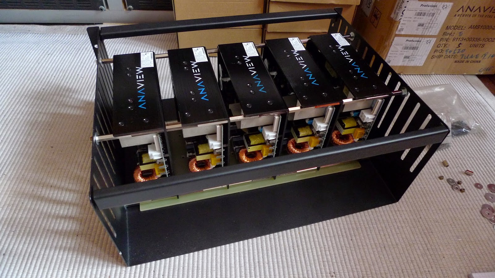

#97
RE: Mes aventures audio
Le montage avance, j'ai reçu certains pièces
http://4.bp.blogspot.com/-I-H4q-XgqR0/VA...050652.JPG
http://2.bp.blogspot.com/-Kv_cIGCZJ3g/VA...050653.JPG
Stéphane
Club double 16"

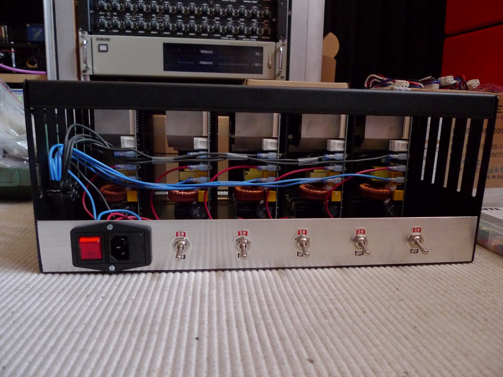

Le câblage de l'alimentation des modules.
http://3.bp.blogspot.com/-Z6szT6evw9o/VA...050664.JPG
Stéphane
Club double 16"
#99
Le câblage des entrées.
http://2.bp.blogspot.com/-KXY16HPfevk/VA...050672.JPG
Stéphane
Club double 16"
