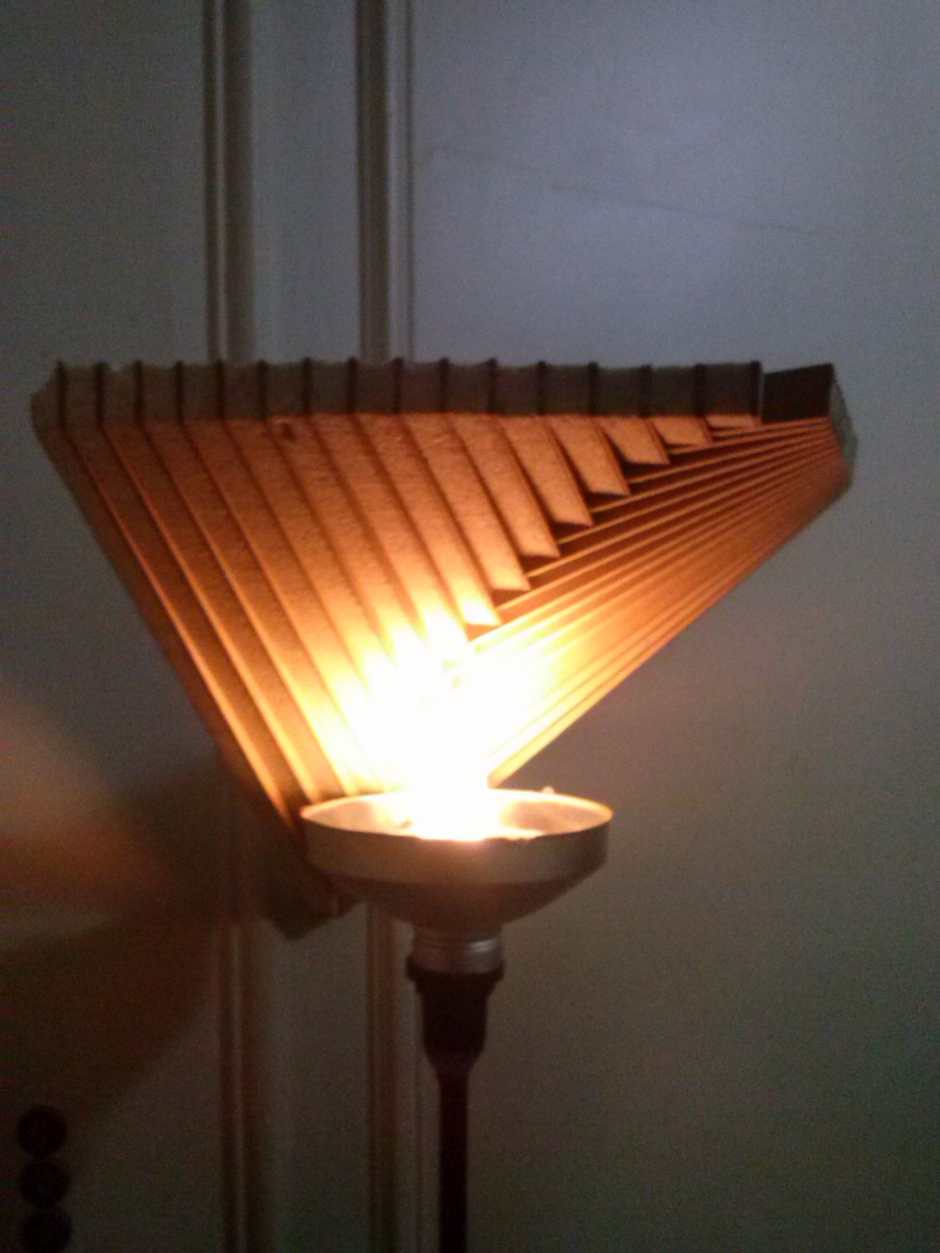

Dans le genre diffuseur-réflecteur pour le haut médium - aigu, une forme remarquable (pas seulement pour son esthétique) est le PH (paraboloïde-hyperbolique en géométrie...)
J'ai utilisé cela avec une compression (2402, 2405 ...) dirigée vers le haut, le son est vraiment bien rayonné (pour le 'rendement', cela procure l'attenuation physique naturelle) et le couplage avec le bas plus 'doux'
2 photos pour voir: à la place du HP (ça marche bien aussi avec un bon 10 cm), j'ai mis une source lumineuse pour visualiser la dispersion
