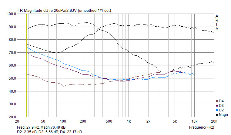

Quelques heures de rodage plus tard, je peut dire que ca pousse gentiment et proprement.. Je viens de passer 30 minutes avec la basse 6 cordes de Gilles Coquard, impressionnant !
Mesures de courbe :

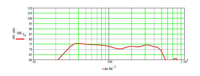

Ce qui fait plaisir aussi, c'est la prédiction faite avec les feuilles de MJ King :
Etonnant cette ressemblance, non ?
Phil.

Mon "Épate Scientifico-Calculatoire" m'a juste permis de dimensionner le H frame et son placement dans la piéce d'écoute et de prédire le résultat en terme de réponse.
