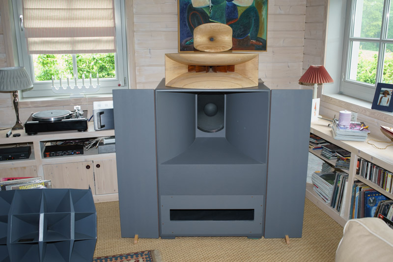

Mais avant la mesure, j'ai fait une petite écoute. Le filtre est le même, donc le Arai n'est utilisé qu'entre 700 et 3500 Hz. Très bon pavillon ! Je pourrais certainement vivre avec ! J'ai fait l'écoute et la mesure avec le moteur Yamaha. Son très naturel, très doux... et aussi très proche du 1505B finalement.
[Image: attachment.php?aid=7165]

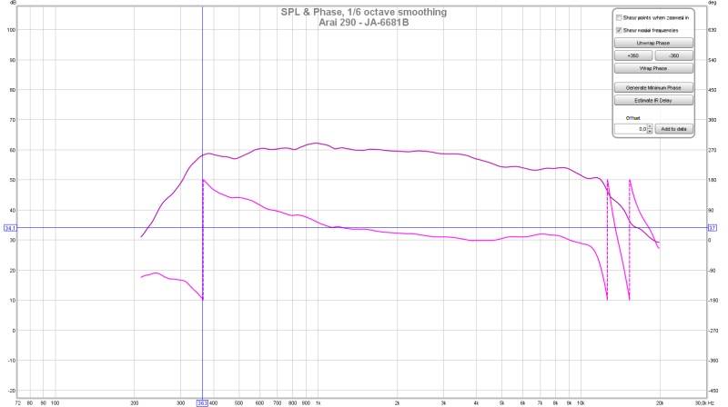

Voci la courbe réponse et phase en champ proche. Le pavillon coupe plus haut que les 290 Hz théoriques, je dirais vers 350 :
[Image: attachment.php?aid=7166]

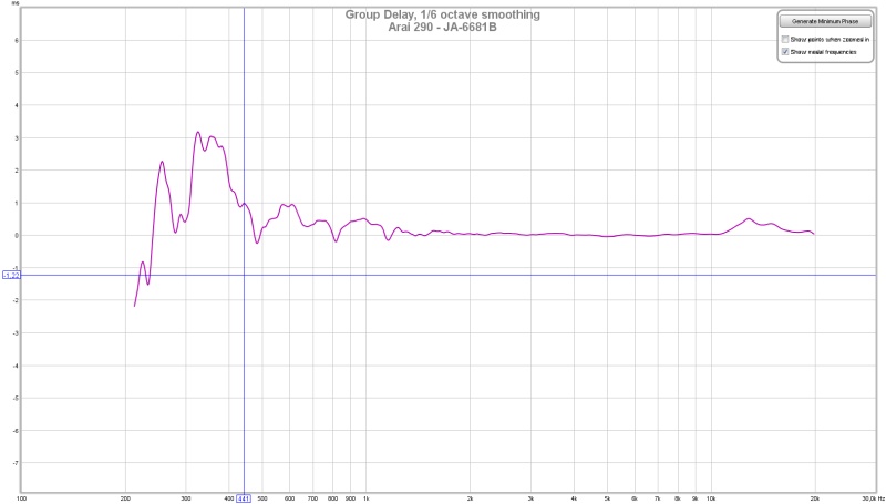

Et voici le délai de groupe, que je trouve assez bon. A première vue, je serais tenté de le couper vers 650 Hz :
[Image: attachment.php?aid=7167]

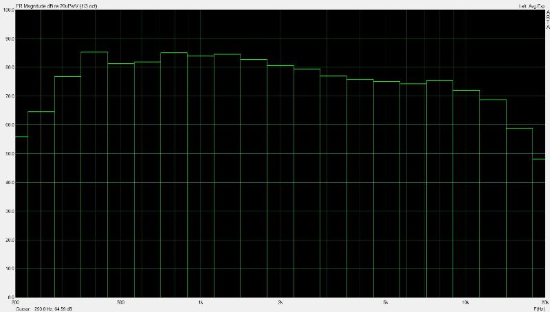

Bruit rose à 1 m avec la méthode PVRX. Comme expliqué plus haut, on perd un peu dans les aigus :
[Image: attachment.php?aid=7168]

Finalement, je ne vois pas de vraie différence entre la mesure sweep et la mesure en bruit rose moyenné. Ceci tendrait à démontrer que le pavillon ne se comporte pas comme un sectoriel. On peut alors s'interroger sur l'intérêt des ailettes, incidemment.
Mais les courbes montrent un pavillon bien étudié, qui devrait pouvoir se passer de tweeter moyennant un légère accentuation dans l'aigu, et encore...

La différence, ou plutôt, l'absence de différence, vient de la distance du micro. 25cm pour sweep et 1 m pour le bruit rose. Le sweep à 1 m fait apparaître le creux vers 500 Hz.
