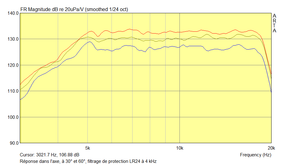

jeanphilippe a écrit :pour compenser je voulais en mettre 2 pour justement éviter de pousser le volume et donc augmenter la distorsionLa distorsion dans l'extrême aigu est encore un faux problème : la distorsion propre d'un très bon tweeter est dérisoire, et pousser le niveau de quelques décibels sera quasiment sans effet sur la distorsion. Ci-après une mesure faite en intérieur à niveau élevé, 85 dB environ au sonomètre de mon iPhone à 5 mètres : Ajoutons que pour un signal de 8 kHz, par exemple, la première harmonique est située à 16 kHz... Pascal PS : j'oubliais que j'avais aussi fait des mesures de directivité à l'époque... Le pavillon en "paire de fesses" fait des miracles, non ?

Tres belle courbe du 2404, il est dommage qu'à l'écoute il ne soit vraiment pas bon comme quoi les courbes... Ok, j'ai bien compris que mettre deux tweeters pose des problémes mais alors pourquoi certains Japonnais ou meme la maison de l'audiophile utilaient deux tweeters Onken, l'un au dessus de l'autre, savent ils ou savaient ils que ce n'est pas bon? Il y a une vingtaine d'années j'utilisais deux tweeters T945 de chaque coté de mon pavillon médium l'écoute était de trés haut niveau, les aigus semblaient sortir du pavillon, appolito à l'horizontal, aujourd'hui je ne peux pas mettre mes tweeters de la meme facon d'où ma question.
