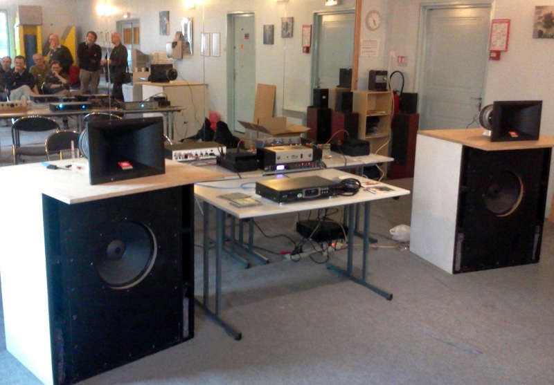

Maintenant mes impressions :
J'étais présent tout le samedi aprem et le dimanche après 17h.
Je n'ai donc assisté qu'à la comparaison de 2 filtres actifs.
Contrairement à Dominique T, je suis incapable d'entendre une différence (objective) si l'on écoute 2mn un morceau, puis 30s pour rebrancher l'autre matos, puis réécoute du morceau en partant du début. Sauf différences flagrantes bien entendu (courbe montante vs descendante, extrémités plus ou moins rabotées, son pêchu vs son mou...).
Donc pas d'avis là-dessus.
Maintenant les Beyma 2" sur pav JBL, branchées dimanche en fin d'aprèm :
D'accord avec Jean-Philippe et Patrice, l'ensemble manquait nettement d'aigu, et était fatigant à écouter.
Mais il me semble bien (euphémisme) que c'était pareil avec les DE250 sur pav JMLC. Avec en plus un médium flou dû aux Altec qu'on obligeait à monter haut (800 hz ?).
Si vous vous souvenez, le samedi au début, y'avait pas d'aigus du tout et le son était très mat.
Eric nous a joint la courbe du 2385A sur 2445. Bien.
Sauf que mon couple Beyma/JBL descend bcp plus bas.
D'ailleurs on avait commencé par couper à 380hz je crois, et ça canardait sévère. C'était d'ailleurs insupportable, mais bien la preuve que dans ces zones on est très très au-dessus des -10/-20 db de la courbe JBL.
Chez moi je coupe vers 350hz en passif à 12db. C'est propre (pas de coin coin) et avec du niveau. Ca monte aussi nettement plus, sans aucune correction (préampli passif). Je me passe très bien de tweeter.
Ce son globalement agressif, cette sensation de voile et cet aigu excessivement tronqué vient à mon avis du système en amont. Ou alors mes oreilles me jouent des tours, ce qui est possible.
