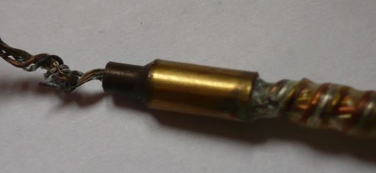

je suis à la recherche de soudure(aluminium) pour câble ISODA.
Cette soudure était vendue à l'époque par la maison de l'audiophile.
Si quelqu'un peux me trouver un fournisseur, je suis preneur.
D'avance merci.
Cordialement Dominique.[attachment=6784][attachment=6784]

J'ai moi aussi des cables HP Isoda dont l'extrémité est effilochée.
Le sertissage que l'on voit est d'origine.
N'est il pas mieux d'utiliser des fiches bananes avec un serrage par vis, mieux qu'une soudure ?
