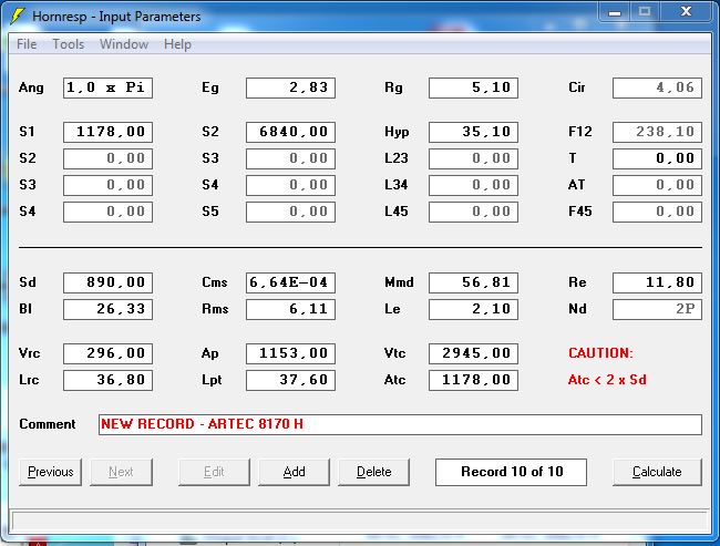

pour la charge AR
a partir de l'ecran input parameter tu vas dans le menu tools tu ouvres chamber et tu choisi charge close ou BR, puis tu renseigne les champs comme indiqué.
    fait a partir de la copie d'ecran d'eric
françois

RE: ARTEC 8170H une mini ONKEN à Pavillon
Je me fais la main sur l'ARTEC.
Les paramètres doivent êtres bons et j'ai passé le pav en HYPERBO.
J'ai également passé la pièce en 1 PI un mur derrière et un planché.
Cela commence à ressembler à quelque chose.
A poursuivre.
#29
Hello Eric
Pendant que tu y es, peut être modéliser une VOT dont la réponse est connue pour voir si la simulation est fidèle pour ce type de charge ?
Jean-Michel m'avait indiqué que hornresp ne simulait que des pavillons axisymetriques et pas des pavillons rectangulaires. Est-ce que ça va changer quelque chose hors sur le diagramme de directivité bien sur ?
Dernier point sur l'outil les réponses données sont juste le pav ou le BR ou la somme des deux ?
Cdt
