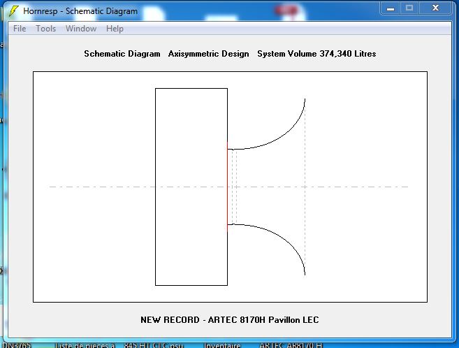

Sous réserve que le BL d'un 515 B est bien de 28 voilà les premiers résultat de simule avec HORNRESP.
Cet outil est extrêmement puissant, il va me falloir des mois pour en arriver au bout.Shy
Après avoir essayé le profil hyperbolique, je suis passé au profil de Jean-Michel ! Superbe.
Les volumes et dimensions, évents, caisse, pavillon sont ceux de l'ARTEC 8170H avec 2 515 B //.
Maintenant tout est possible, vous voulez l'ONKEN à Bruno avec 2 416 B en // avec pav profil à Jean-Michel ?Big Grin
Ou une mini avec 4 414 ou 4 fertin B12 ....
Ou ce que vous voulez. Maintenant regardez bien les résultats.Wink
Vos remarques SVP.
#18
RE: ARTEC 8170H une mini ONKEN à Pavillon
bonjour Eric
tu vois que que ce n'est pas si compliqué, l' ergonomie est discutable , mais c'est extrêmement puissant.
il me semble qu'il y a quelques erreurs dans les paramètres du 515B.
j'ai:
SD 890 rayon actif generalement admis pour les 15 " altec 16.8 cm
CMS 6.64
RMS 1.57
Mmd 56.81 g
Re 11,8 ohms
Le 2.1 mh
Bl 26.33
avec fs 24hz, vas 750 l ,qts 0.17.
sous reserve que je ne me trompe pas
pour le reste je ne peut pas regarder tu n'as pas fourni les données.
de mon experience pratique le room gain en 0.5x Pi (encoignure) est sous estimé et la coupure haute du pavillon plus basse que dans la vraie vie.
bon courage ,je ne doute pas que dans un mois tu soit le spécialiste d'hornresp.
il y a sur diy audio un fil consacré ou l'auteur répond au questions
bien cordialement
francois
#19
Bonjour François,
Merci, je corrige les paramètres HP, j'étais sûr de ne pas avoir les bons.
Pour la caisse :
296 L profondeur sans le pav 369 mm inter ( Volume coins arrières sablé déduits et volumes arrières pav ajoutés).
Surface totale des évents = 1153 cm²
Longueur des évents = 368 mm (planté dans la simule à refaire)
Le pav
Profil JLMC
Surface à l'embouchure 6840 cm²
Surface à la gorge 1178 cm² réduction sur plan prise en compte et j'ai pris uniquement la surface émissive réduite d'un hp X 2.
Longueur axiale 351 mm
Préchambre 2,9 L, ep 25mm de la paroi par la surface émissive.
Voilà, cela va me faire un outil de plus bien précieux.Cool
#20
EBA a écrit :Le pav
Profil JLMC
La réponse change réellement avec un profil JMLC ? le pav est court, je suis étonné d'une telle influence ...
