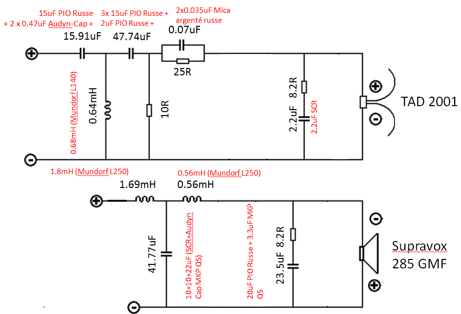

Merci à Jean-Michel avec qui nous avions commencé à échangé et qui m'a mis sur les bon rails. J'ai utilisé son fichier de simulation de filtre 2 voies avec une fréquence de coupure de 970Hz. Merci également pour avoir mis au point ce splendide pavillon ! Malheureusement il n'a pas eu le temps de venir écouter le résultat ! J'espère que cela lui aurait plût autant qu'à moi.

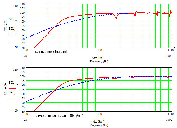

Merci à Philou que je n'ai pas la chance de connaître mais qui m'a mis sur la voie du Supravox et de la charge MLTL et merci à MJ King pour ces formidables feuilles de calcul. C'est assez bluffant de voir comment la simulation rejoint la mesure.

Voici le schéma du filtre (en noir les valeurs tel que données par le fichier de Jean-Michel, en rouge les composants utilisés dans mon filtre pour les condensateurs et les selfs). Ca fait un très gros filtre au final mais c'est parce que j'ai choisi de n'avoir que du papier huilé ou du mica. Les Selfs sont également d'une taille conséquente !

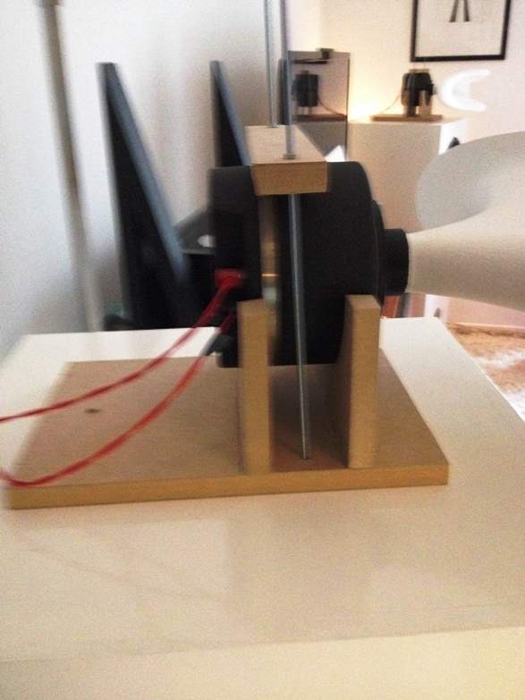

... et une photo du support de la compression.
