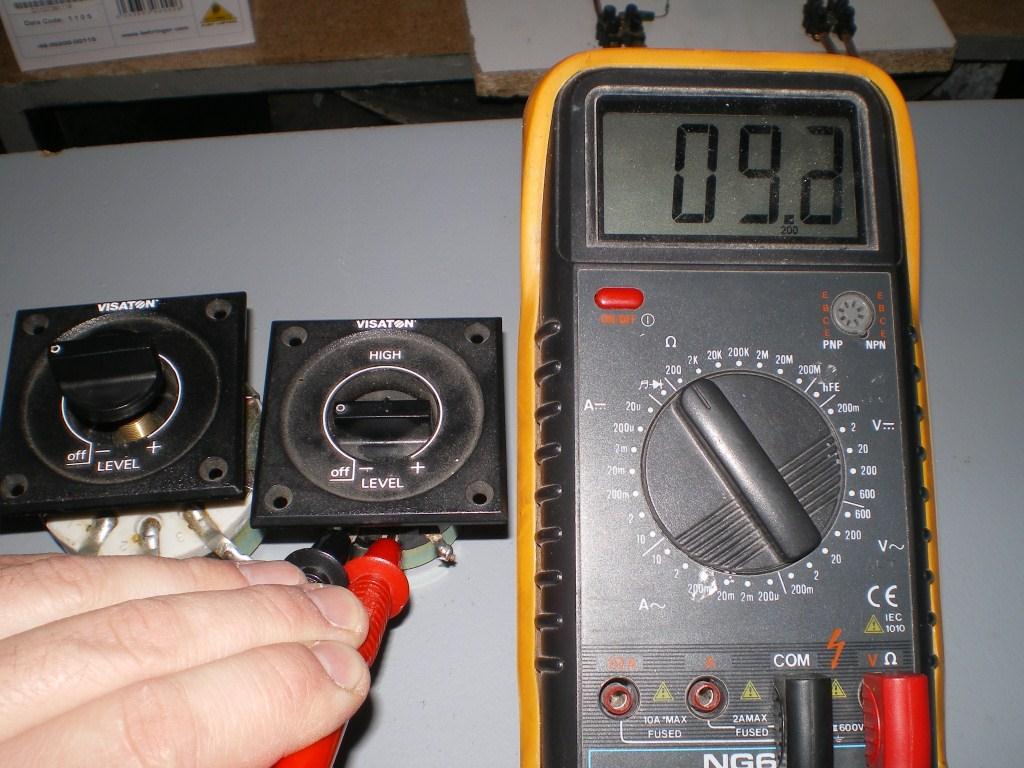

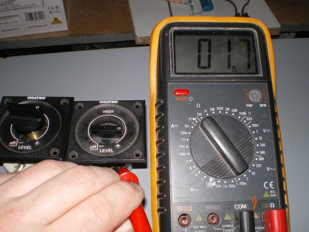

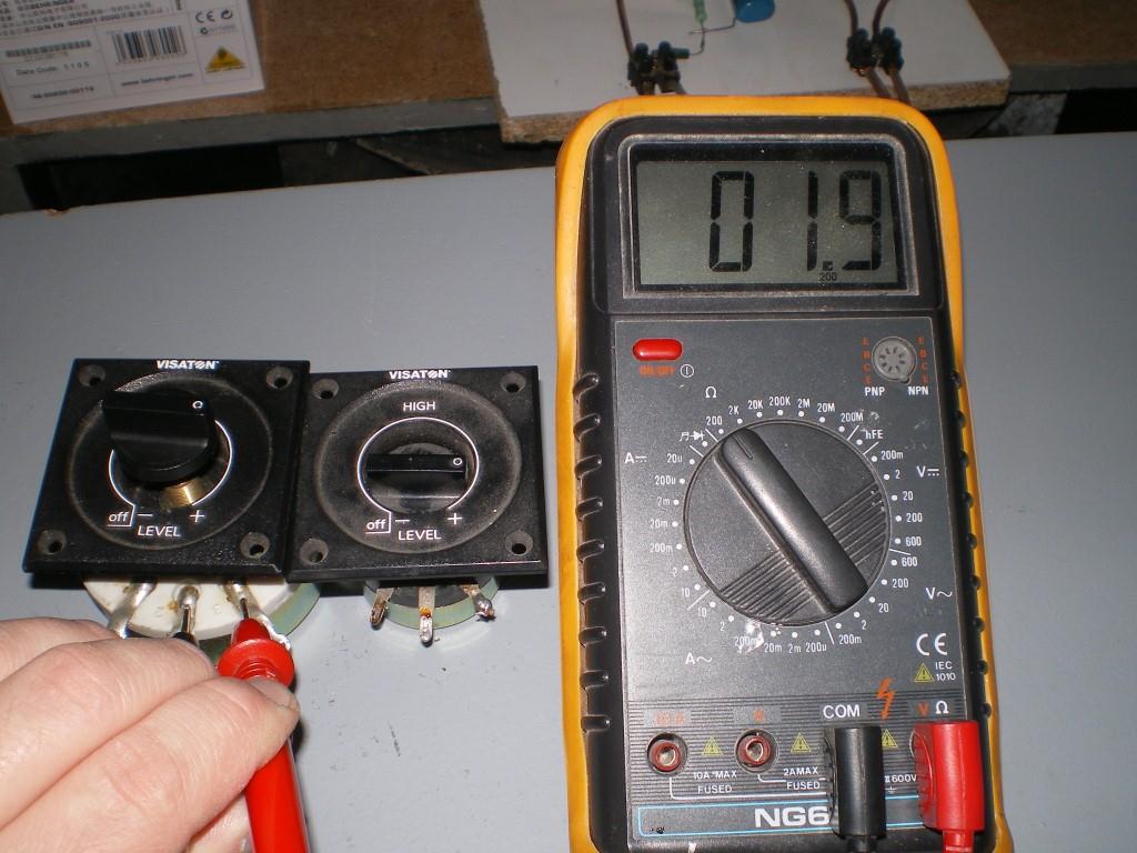

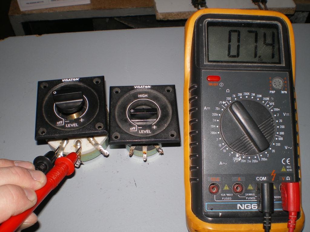

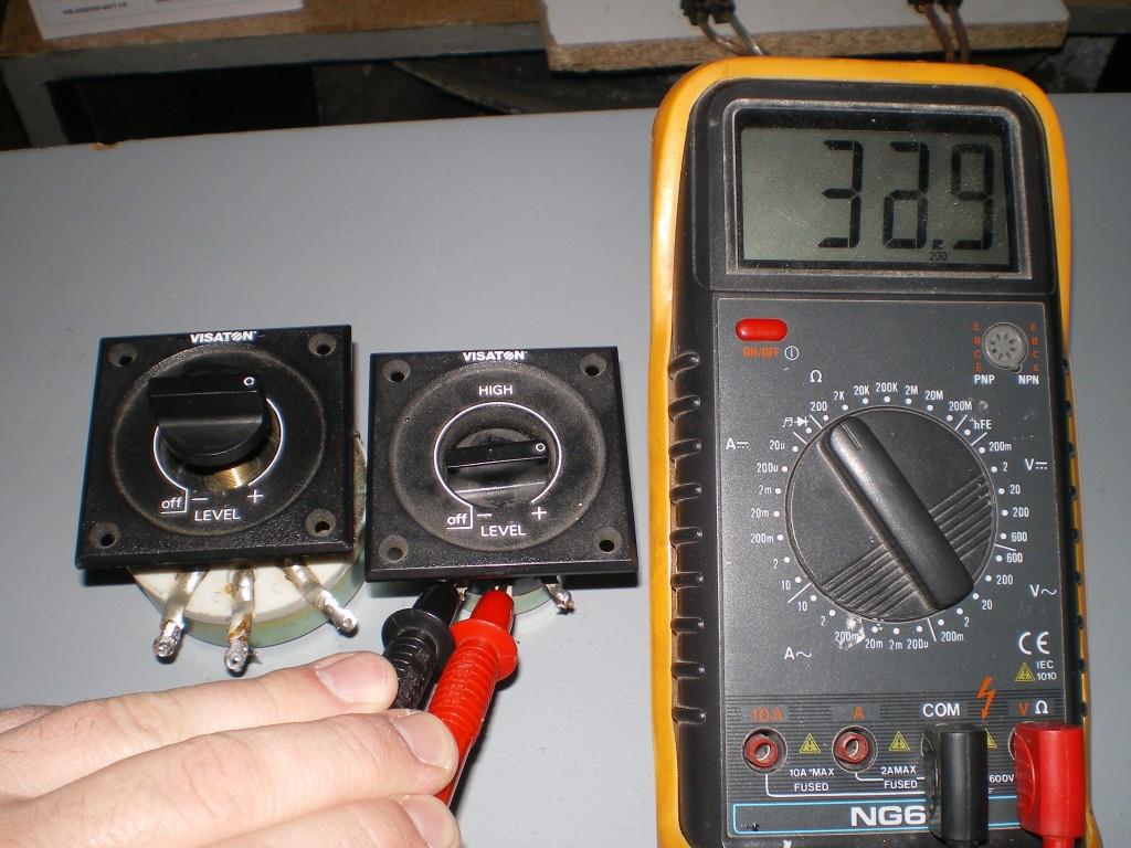

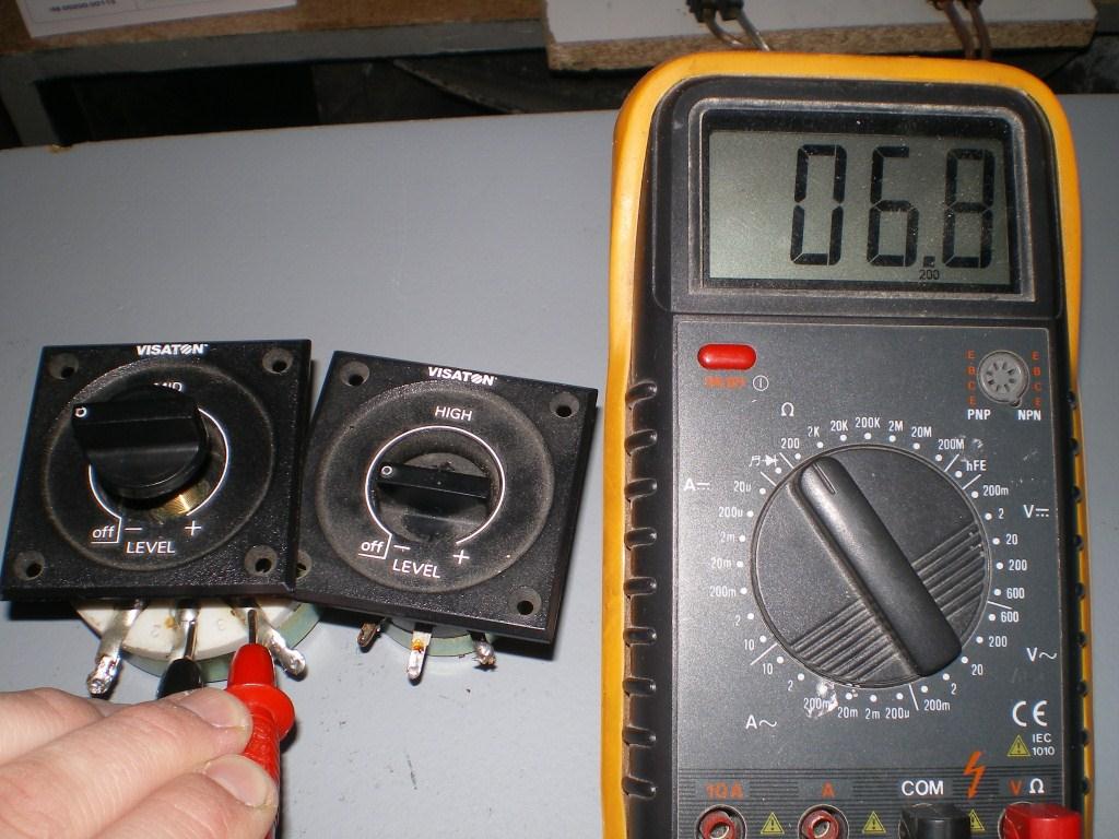

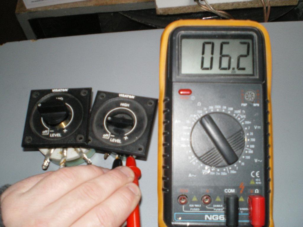

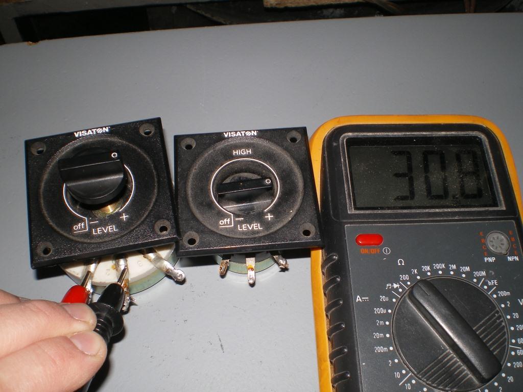

Bonsoir, à propos des potentiomètres (L-pad), comme indiqué plus avant j'en possède 2 types, un identique au modèle utilisé dans les filtres ALTEC, et un autre ressemblant au modèle du catalogue AUDIPHONICS, j'ai effectué des mesures de résistance et je trouve des valeurs comparables sur les 2 modèles, la preuve par l'image:
Plots 1 et 2:
Plots 2 et 3:
On semble retrouver les valeurs indiquées sur le schéma du filtre: Plots 1-2: 35 ohms, plots 2-3: 8 ohms.
Stéphane M.

ALTECMANIAC a écrit :Bonsoir, à propos des potentiomètres (L-pad), comme indiqué plus avant j'en possède 2 types, un identique au modèle utilisé dans les filtres ALTEC, et un autre ressemblant au modèle du catalogue AUDIPHONICS, j'ai effectué des mesures de résistance et je trouve des valeurs comparables sur les 2 modèles, la preuve par l'image:
Stéphane M.
Hello
Merci Stéphane pour toutes ces infos.
Jean Marie
