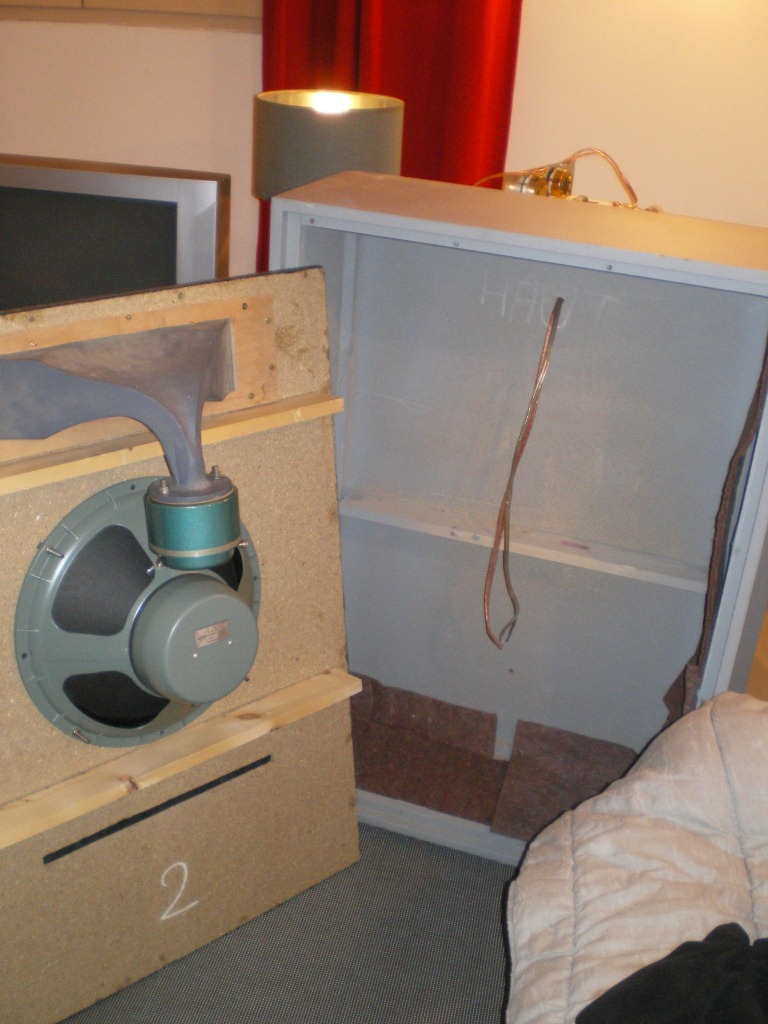

Bonsoir à tous, pour ceux qui ont lu mon sujet sur la Model 19 récemment rebranchée avec un clône du filtre N1201 d'origine, j'ai émis ma volonté d'essayer ce filtre sur une enceinte peu connue de la gamme "Voix du théatre" ALTEC: l'A8. D'après les quelques (rares) doc que je possède sur cette enceinte, elle est équipée d'origine du 416A et du 806A monté sur le pavillon coudé à 90° référencé 32A, le tout filtré par le N800D. Plusieures versions ont existées, suivant la disponibilité des hp. L'enceinte se présente comme si on avait coupé en 2 une caisse 825: 42'x30'x11(3/4)' pour 42'x30'x24' pour la 825!!!
Il y a quelques années j'avais voulu me construire une paire d'enceinte de faible dimension, habitant à cette époque dans un petit appartement, j'ai donc réalisé une paire de A8 avec une finition plus "domestique" et s'ouvrant par l'avant et non par l'arrière, mais je n'ai jamais réussi à faire fonctionner correctement ces enceintes, en actif ou passif le résultat était de passable à très mauvais: son de canard, manque de grave...elles furent donc mises au placard.
Mais ce soir j'ai pris mon courage et ai descendu mes 2 enceintes pour les essayer avec le filtre N1201, puisant dans mon petit stock de hp, j'ai monté des 401 149 de chez Heatkit, en fait des 416-8A et mes 802D monté en PASCALITE, les membranes alu d'origine étant coupées (faiblesse connue), quelque images:

La caisse sans sa façade:
Les haut-parleurs:
L'ensemble prêt à être monté:
L'ensemble monté:
Les enceintes ont donc été mises devant les Model 19, et positionnées à "l'arrache", premières écoutes et là la CLAQUE!!! Quel son!!! Une très belle scène sonore, je sais que l'ampli la limite en profondeur, mieux que sur les 19, les timbres magnifiques, aucun son de pavillon, une vraie révélation!!! Reste juste le grave un peu court, faut que je fasse quelques mesures, et une tout petit manque (vraiment petit)d'aigu, je pense dû à la membrane PASCALITE, mais c'est parfaitement écoutable comme cela, et qu'importe la musique: classique, blues les premiers essais ont même été fait sur Mickaêl Jackson "His Story" quelle pêche, mais quelle finesse dans les timbres, et une scène sonore plus que "pas mal"!!
