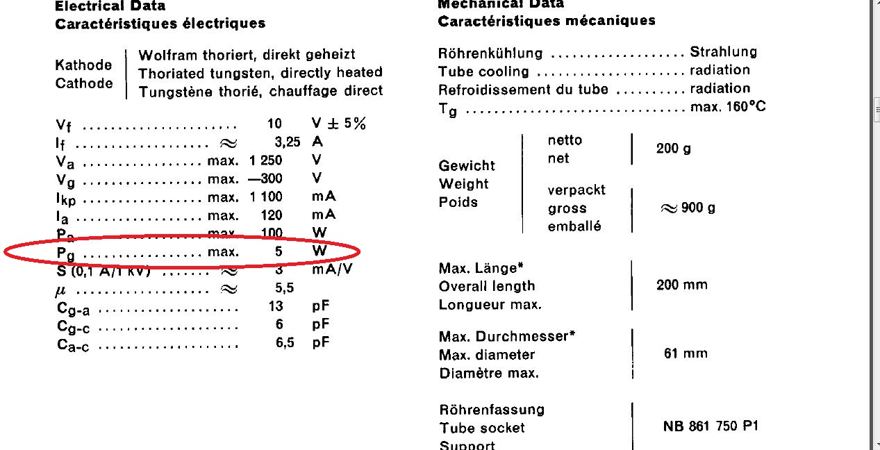

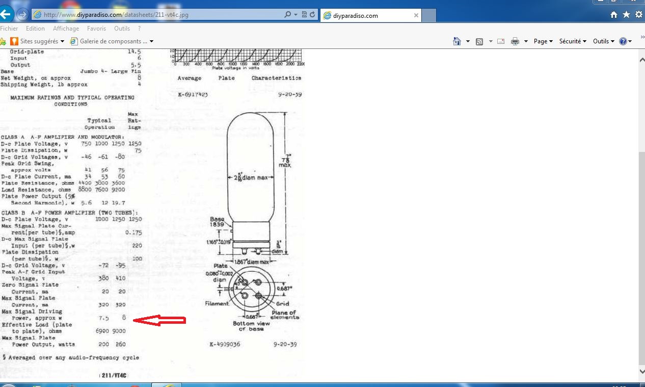

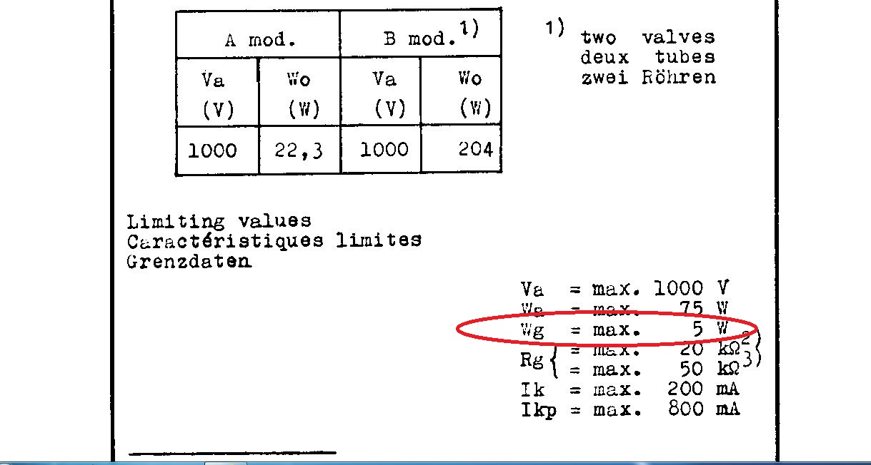

Ces tubes, c'est bien connu ou à moins que je me trompe, sont à piloter en puissance et non en tension à cause de leurs courants de grille qui est proportionnel à la puissance de sortie de ces tubes.
Enfin proportionnel non, il augmente en fonction de la puissance de sortie et est plus important à puissance max.
Seulement combien de puissance est nécessaire pour driver ces tubes ?
Voilà la réponse pour Les VT4C, MC1/60 et T110-1 Brown Boveri équivalent de la 845.
Cela signifie clairement que la puissance de sortie du tube driver devra être au moins égale à celle demandée par le tube de puissance.
Moi, j'ai choisi du muscle. 6AC7 en tension et ensuite pour la puissance KT66 en UF.
Une droite jusqu'à 100 KHz et des carrés, carrés à 100 KHz, driver chargé pleine puissance.
C'est quoi pleine puissance :
845 SHUGUANG 1030V, 100 ma 27 watt 7 % de THD et driver droit comme un I.
VT4C 1030V, 60 ma 13,5 watt THD j'ai pas mesuré mais cela va venir ( j'ai mes tubes VT4C).
C'est pour cela que quand André a dit 8 watt, j'ai répondu je comprends. A 8 watt quel est la puissance de grille nécessaire, j'en c'est rien car ce n'est pas une droite ax+b mais plus tôt une hyperbole.
Si une personne sait calculer la puissance de grille nécessaire à une puissance de sortie donnée ???

Il faut faire attention à ces données, et ne pas les prendre "hors contexte"
pour la 211 elles concernent un PP classe B, pour la MC1/60, c'est des "valeurs maximales".... dans le chapitre SE classe A, qui est mon cas, je ne vois pas de données.... malheureusement.
J'ai mesuré le courant grille sur les TM100 pour -60V de tension grille, il est de 2 µA, ce qui correspond à vraiment pas grand chose comme puissance débitée dans la résistance de grille. il faut que je refasse ces mesures pour Vg = -30v, ce qui correspond aux plus sévères conditions dynamiques mesurées chez moi au scope sur la grille de la TM100, et j'aimerais aussi le mesurer à Vg = -10V....
