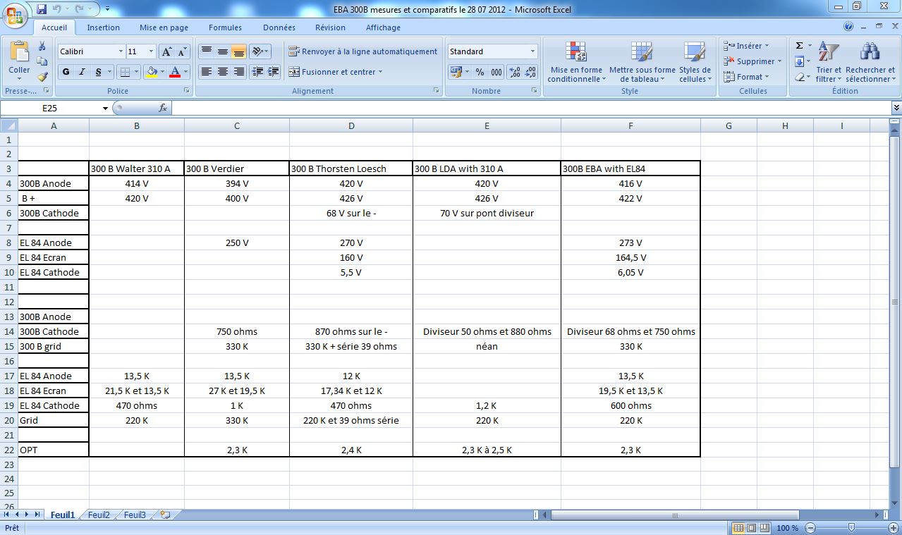

En ce qui concerne les polarisations, je vous transmets ci-joint un relevé des différents concepteurs du fameux LEGACY et LDA ainsi que les miennes.
Cdt.

EBA a écrit :Bonjour Patrick,
Commencer par valider la polard fixe des 300B’s en faisant évoluer la résistance de cathode autour de 750 ohms de 600 ohms à 1000 ohms et en observant la THD et son dégradé sur toute la bande.
Recommencer pour la polard auto des 5842’s en faisant varier la R de cathode de +- 10% par marque de tubes.
Bonjour Eric,
Une résistance de cathode avec une polar fixe ?
Alain
