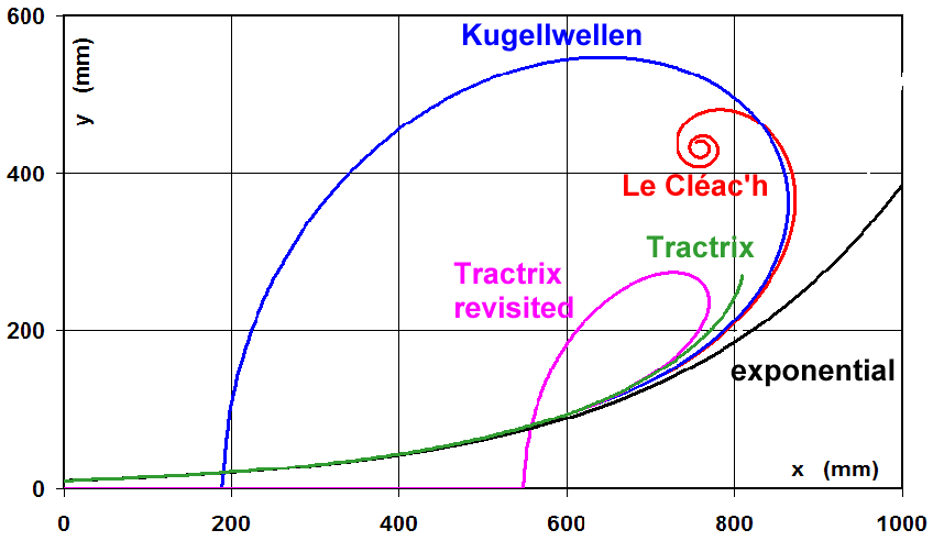

- tu avais indiqué un schema intéressantSchéma pavillons. Comment le Iwata se placerait dessus ce schema ?
