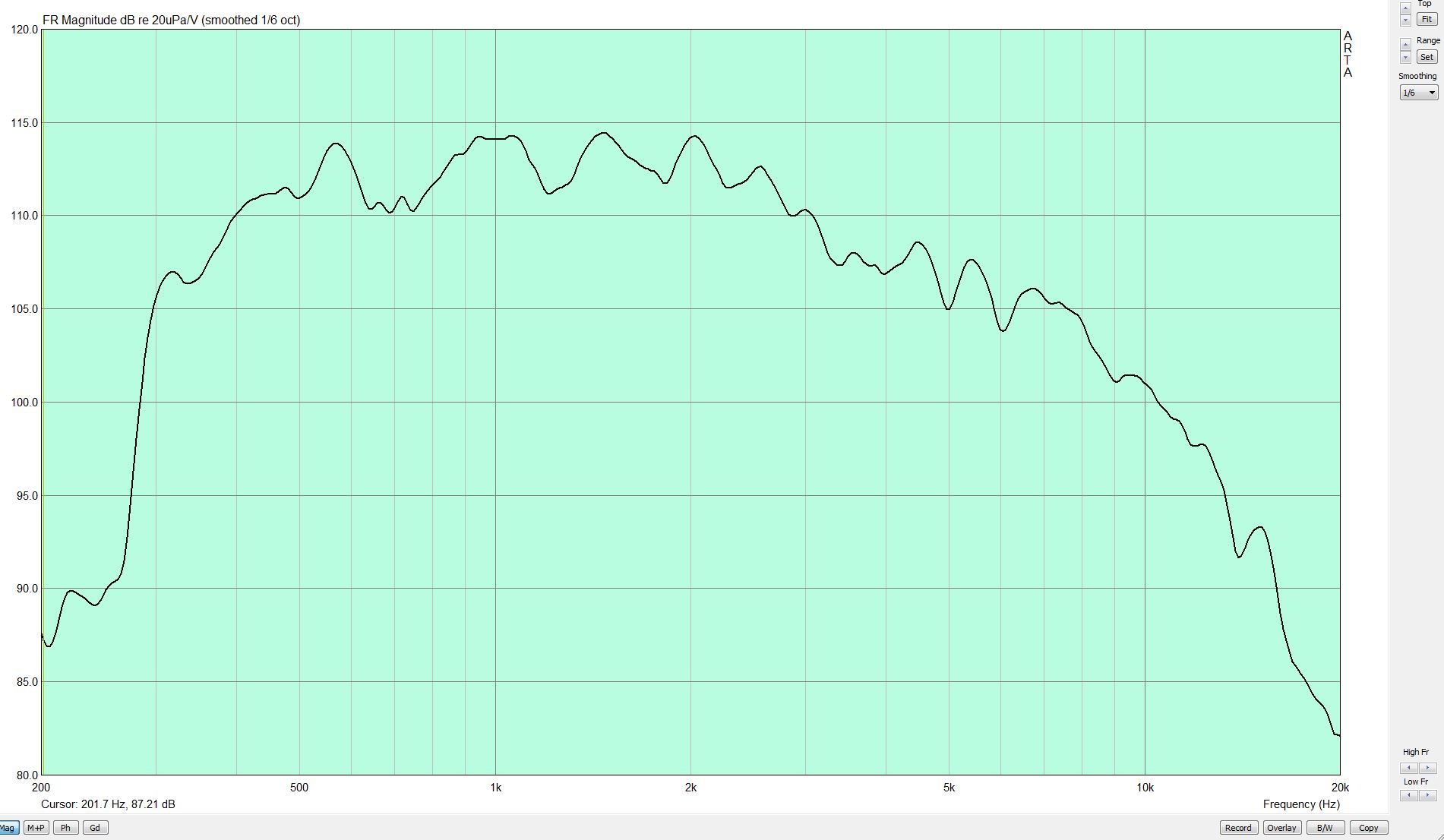

Voici deux mesures pour illustrer:
Le moteur 291-16a (avec membrane alu de 288c, réputé identique)
A comparer avec ceci:
http://www.greatplainsaudio.com/download...0Sheet.pdf
et chargé par le 1505B.
La mesure du moteur seul est prise à la sortie du moteur, et le pavillon mesuré à l'extérieur à environ 2 m.
Bien sûr, mon filtre comporte une cellule de compensation pour linéariser le 1505B.

Pour parler technique, le 291-16a était donné pour 18500 gauss. Mais avec le temps...
http://www.greatplainsaudio.com/vintage_...t_late.pdf
A la mesure, je trouve que mes vieux moteurs s'en sortent bien, et la courbe présente des similitudes avec celle de GPA sur le très récent 288-H. (Décrochage vers 13K)
On voit aussi, et on s'en doutait, que les grands pavillons sectoriels ne sont pas à leur meilleur dans les fréquences aigues...
Les 2 options sont ouvertes (802 ou 288) mais alors qu'il est facile de trouver de bons petits pavillons en 1 pouce pour charger le moteur et faire de l'aigu, ce sera plus difficile avec le 288.
