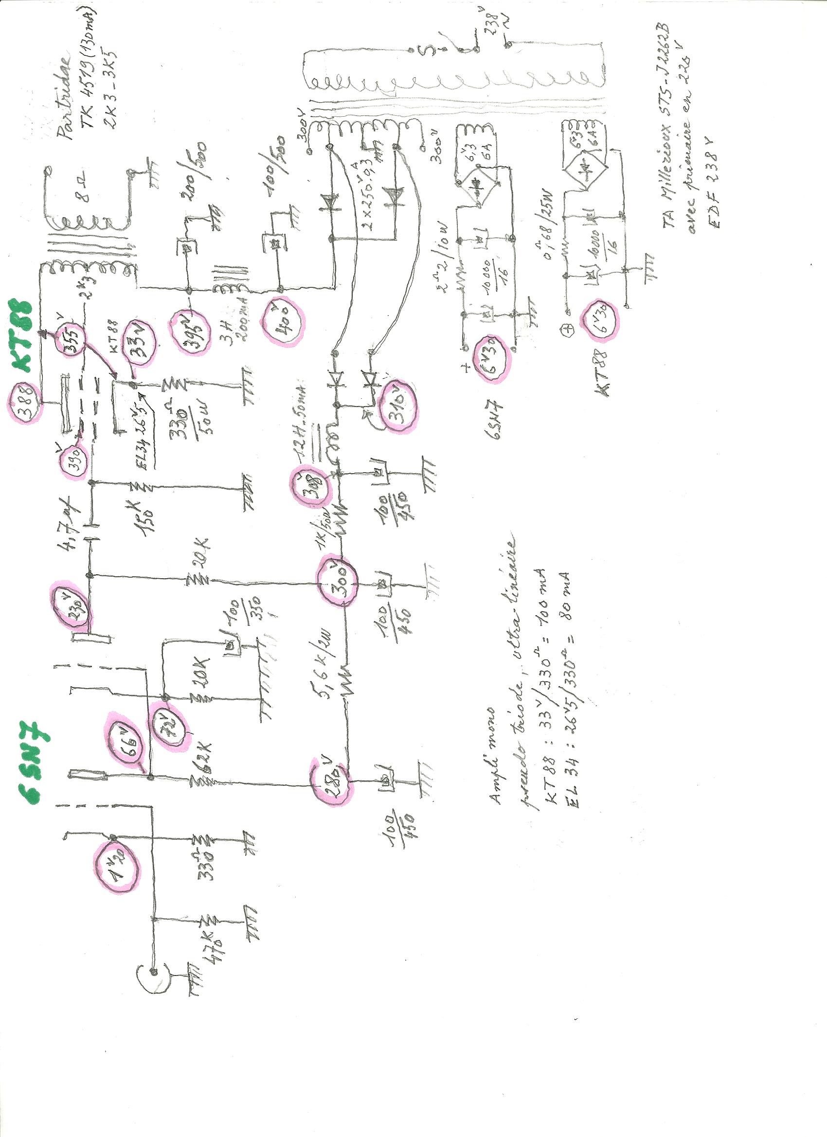

Dans la revue du son n°200 de sept 96, Rinaldo Bassi citait que le transfo de sortie Partridge TK 4519 utilisé en ultra linéaire simple étage avec les KT88 ou EL34 est somptueux!...

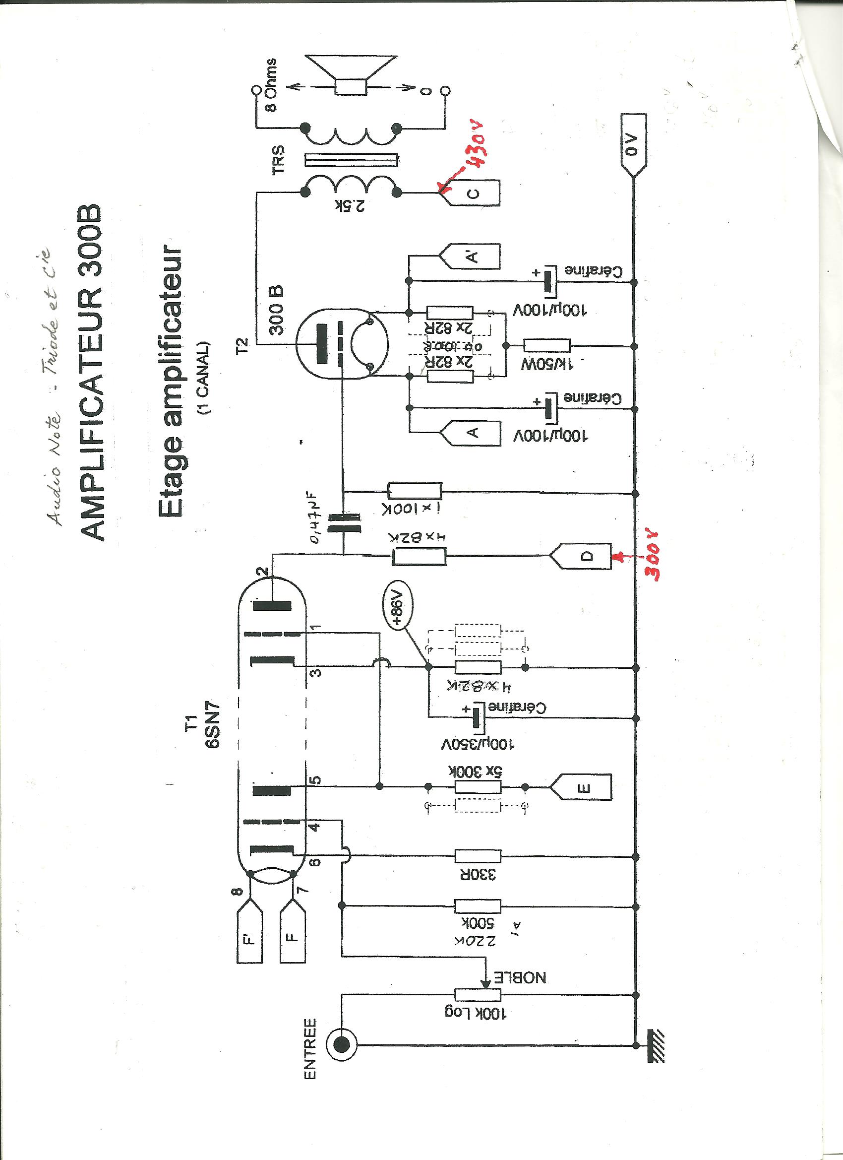

Avec ce dont je dispose, j'ai bidouillé le montage suivant (schéma) en conservant l'étage driver 6SN7 d'Audio Note et celui de puissance de Led (n°173 oct 2002).
L'écoute sur les sphères Elipson 402 est en effet superbe, avec des KT88 d'Electro Harmonix, mais entachée d'une saturation dans le haut du spectre. C'est flagrant avec le piano.
Je "soupsonne" l'inadéquation de mon schéma !
HELP !
Avec toute ma sympathie.
Jean

=0,5*swing/impédance primaire du transfo.
