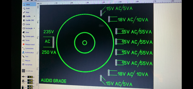

Bonsoir Mr Gilles.
Le transfo Toroidy, c’est de la bonne qualité, il suffit de leur spécifier ce que l’on veut, qui on est, avec un bon schéma en additif, dès qu’ils savent que vous êtes exigeant, nos amis polonais vous feront un transfo sur mesure.
J’en ai fait faire un pour le K209 GF, mais avec quelques VA en plus.

Il suffit de leur envoyer pour exemple :

Photo du transfo :
