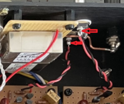

Les entrées de la carte phono sont bien les fils rouge et noir torsadés? Essayes de les débrancher en amont(flèches) et les court-courcuiter et vérifies si les bruits sont toujours présents!

La Mouette, je vais prendre une photo du dessous de la carte phono 122 , sachant qu'elles ont toutes deux identiques .
Christian, penses tu a un rayonnement du transfo Lundahl ? Ou à un soucis d'ordre "magnétique" ? Si je débranche les fils des prises, et les soude entre eux (noir et rouge ensemble) quelle différence cela fait avec ma cinch courcicuité masse et point chud que j avais branché sur l entrée phono ?
D'ailleurs pour le réglage à 0volts , Kanéda préconise de court-circuiter point chaud et masse de l entrée , ce que j ai fait . Mais ça bouge toujours un peu entre 0 et une trentaine de millivolts.

(13/05/2026-20:29:37)yann35 a écrit : Christian, penses tu a un rayonnement du transfo Lundahl ? Ou à un soucis d'ordre "magnétique" ? Si je débranche les fils des prises, et les soude entre eux (noir et rouge ensemble) quelle différence cela fait avec ma cinch courcicuité masse et point chud que j avais branché sur l entrée phono ?
Je ne vois pas bien ce que tu as fait au niveau des masses. Si tu débranches les 2 fils sur chaque canal et que tu les réunis tu es sûr qu'il n'y pas de boucle de masse.
