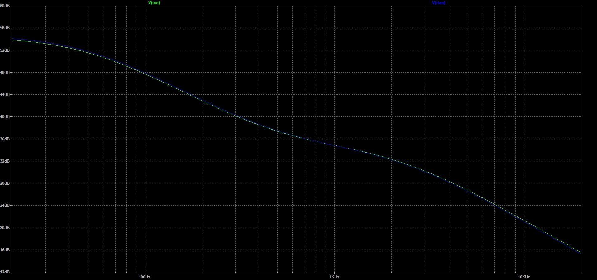

Etant en phase de simulations LTSpice de différentes solutions de préamplificateurs phono, j'en ai profité pour simuler le Elektor SUPRA version Selectronic.
Réponse en comparaison de la courbe RIAA (sans l'amendement IEC):
[Image: 26042810490523417418748449.jpg]
Les courbes sont proches mais le SUPRA procure un peu moins de niveau en basse fréquences et un peu trop en hautes fréquences

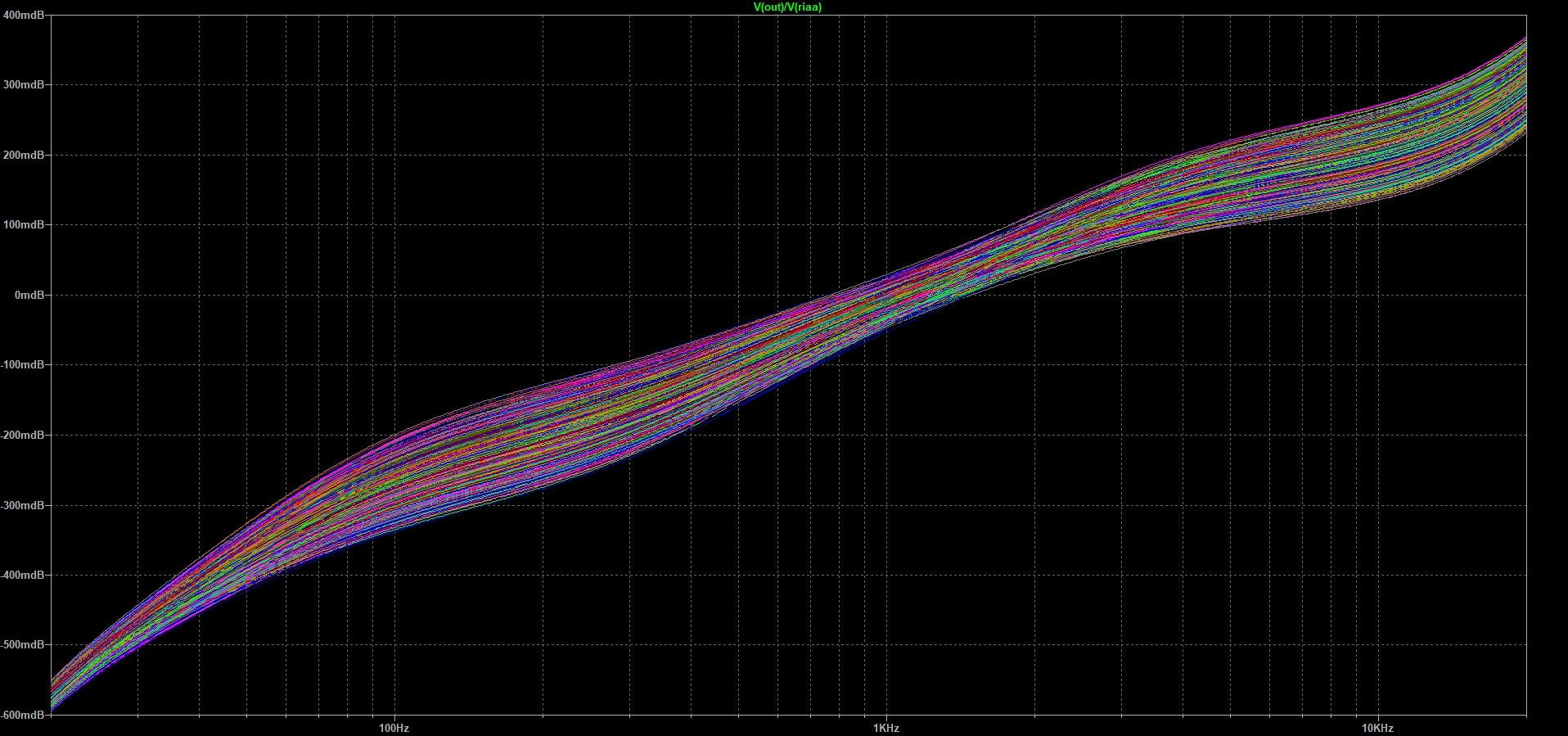

[Image: 26042810490523417418748451.jpg]
La correction RIAA est respectée avec une erreur contenue dans +-0,5dB.

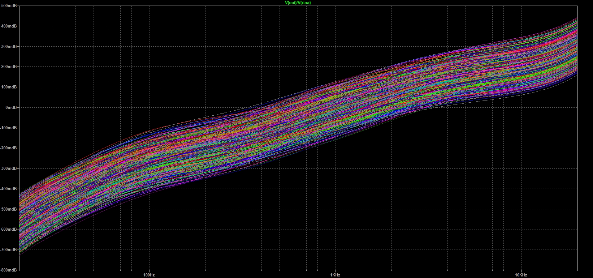

Si j'avais utilisé des résistances 1% comme initialement dans le kit Selectronic:
[Image: 26042810490623417418748452.jpg]
