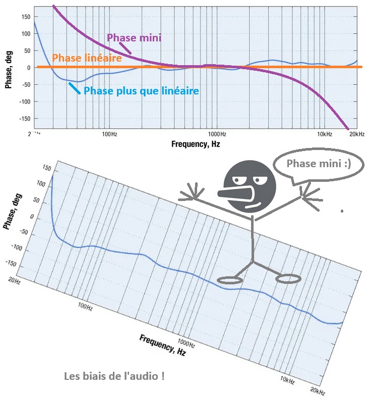

à mon avis , tes affirmations et ton dessin présentent des ambiguités qui exagèrent , ce quelle tente de prouver et d'illustrer .
cela n'exclu pas d'avoir des avis subjectifs contraire qui ne sont pas critiquables ,
mais j'ai quand meme le droit d'argumenter objectivement pourquoi j'ai opté pour l'avis subjectif opposé au tien..

j'ai seulement souhaité mentionner 3 citations très différentes : composées de deux avis tres subjectifs et ton avis tres objectif , plus ton illustration à la fin qui illustrait l'opposé de mon avis subjectif.
ma citation dans laquelle j'avais repondu a RM8 merci pour le lien qui semble présenter une correction de phase a phase minimale ....., celle de Jimbee qui a ecrit j' imagine qu'ils ont opté pour un compromis maison "acceptable" ( ni mini, ni linéaire ) , et toi qui a ecrit visiblement ils ont opté pour de la phase lineaire .
l'ordre chronologique des citations n'était effectivement pas bon , je l'ai corrigé dans ce message , sans modifier le premier pour que tout le monde puisse juger
de ma bonne foi , d'autant plus que tu m'accuses d'etre malhonnête , de trafiquer les citations , de mentir , enfin bref tout ce qui est absolument faux.
en bref , l'ordre mélangé des citations , modifiées en partie en gras , ne change a mon avis strictement rien aux avis exprimés dans chaque citation .
j'ai rajouté ton illustration humoristique à la fin , car a mon avis , elle ne représente pas correctement la courbe de la phase minimale par rapport aux autres , à cause de son calage au pied alors que les deux autres sont calées au sommet de l'impulsion .
idem chronologiquement elle etait a placer juste apres ma citation , ce que j'ai corrigé dans ce fil ..

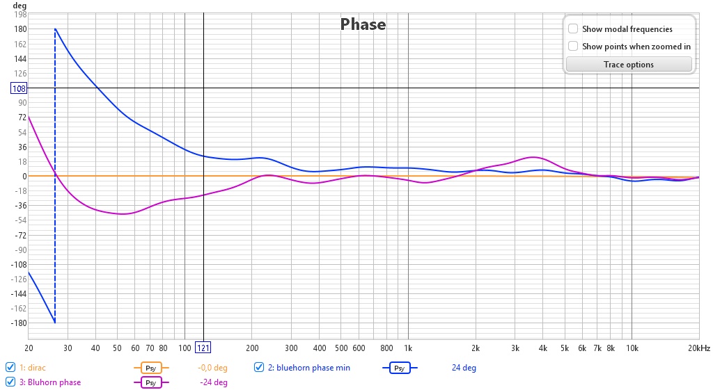

j'ai bien vu la courbe de phase negative dans le grave sur le graphe de la Bluehorn , mais c'est surtout le texte du brevet qui mentionne "correction de la distorsion de phase" (avec donc un objectif de phase minimale) qui m'a paru globalement tres interessant , sauf une partie plutot ambigue avec la phrase qui spécifie une amplitude et phase absolument a plate sur toute la bande audio , ce pourquoi j'ai ecris semble .
apres avoir experimenté des corrections du meme type , en simulations rephase dans mon fil , grace a l'aide precieuse de jimbee pour optimiser l'impulsion de correction avec un nb limité de 4096 taps dans le DSP8-C , j'ai partagé des graphes qui montre une correction absolument plate en phase sur une linearisation de phase de filtrages LR4 , sauf que son application n'a aucun effet sur le PH acoustique du SUB , et l'on retrouve alors le debut du trace relevé tres caracteristique de le la courbe phase minimale initial de l'extreme grave ,
ce qui est tres pratique .
pour exceder cette correction de phase minimale , il est donc necessaire de rajouter des EQ phase supplémentaires en manuel ce qui a pour effet de degrader la step .
je sais aussi qu'il existe des ecarts non minimes dans le grave entre les simulations realisées avec des mesures prox , et des mesures distantes au PE , même en salle traitée.
cela peut tres bien expliqué une marge d'erreur pretant à confusion sur l'analyse des mesures ...
il est donc tres important de partager les deux , pour plus de transparence .

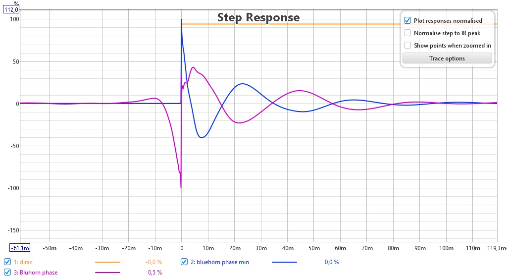

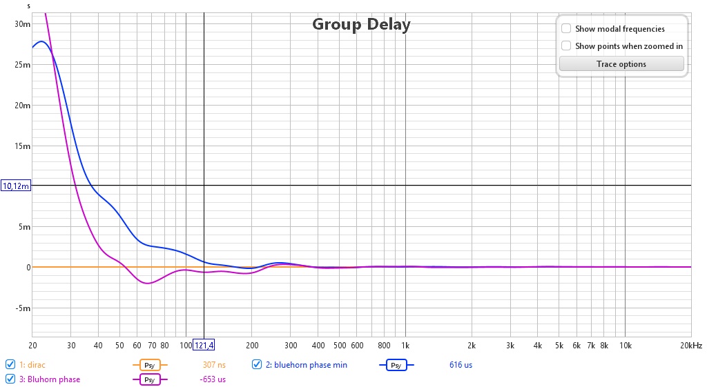

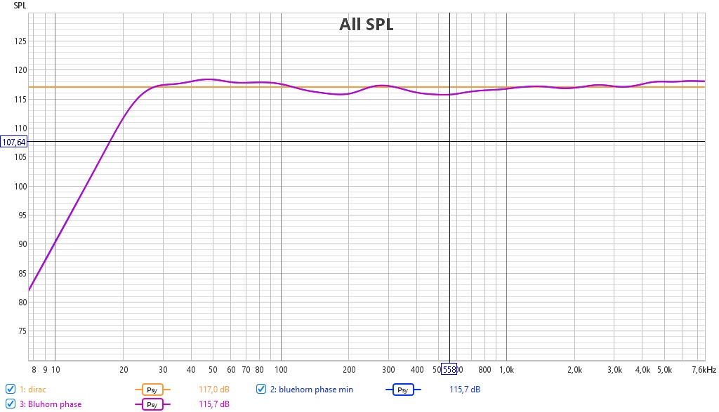

j'ai utilisé trace spl et rephase et rew pour retracer les courbes de phase de la Bluehorn , avec exactement le même calage au sommet pour les 3 courbes :
dans rephase j'ai juste dégrossi une courbe de phase a l'eq pour quelle respecte a peu près les mêmes ecarts autour de 0 degre .
j'ai exporté la version phase minimale du .txt exporté par trace SPL .
dans ces conditions j'obtient ces graphes , dont la step qui visualise du pre-ringing contrairement à la courbe export en version phase minimale :

Personnellement, je me questionne et vous soumets mon incompréhension sur l"intention intiale du partage de ce dessin de petit bonhomme avec un long nez,
"Pinocchio menteur" entouré des mentions "phase mini : )" et "les biais de l'audio !"...
Au-delà d'un effet récréatif, n'aurait-il pas pu être perçu comme du dénigrement envers ceux qui ont soumis l'hypothèse que la BlueHorn serait à phase minimale ?
