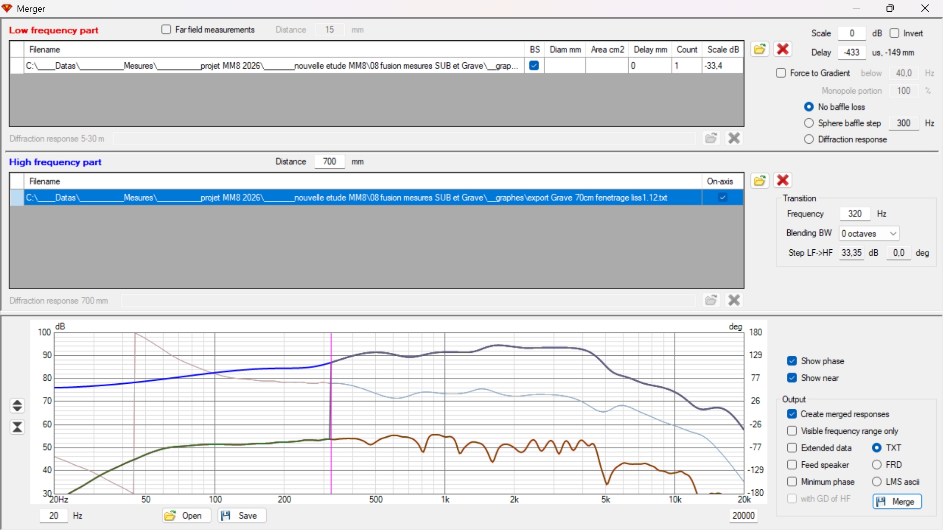

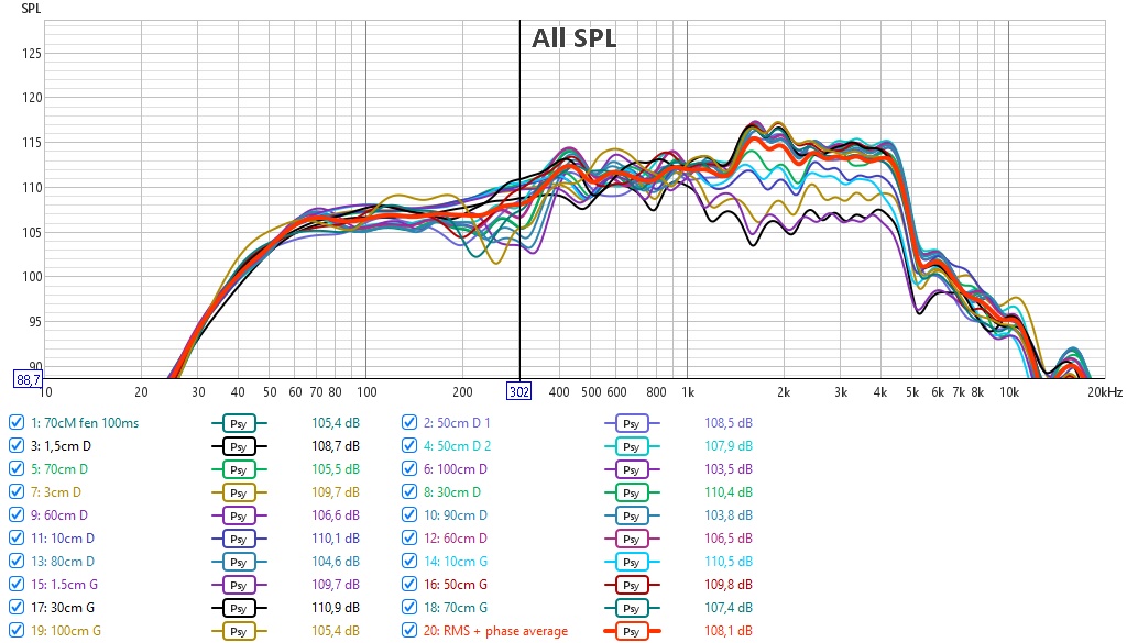

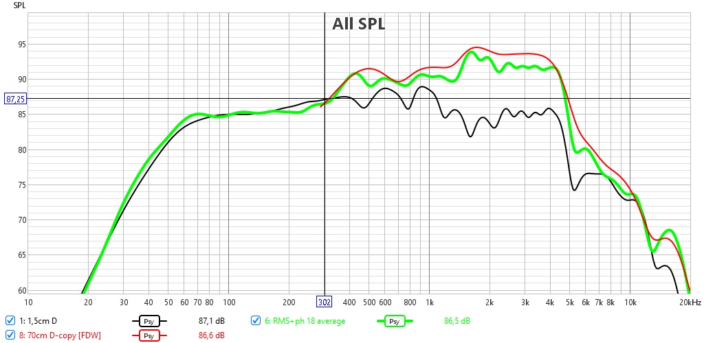

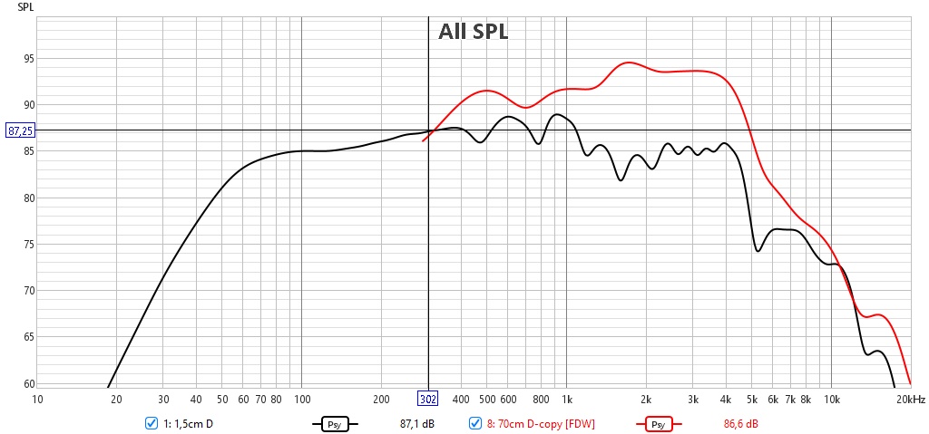

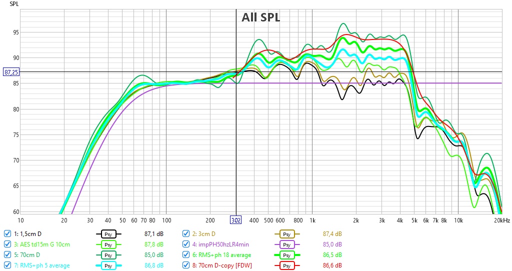

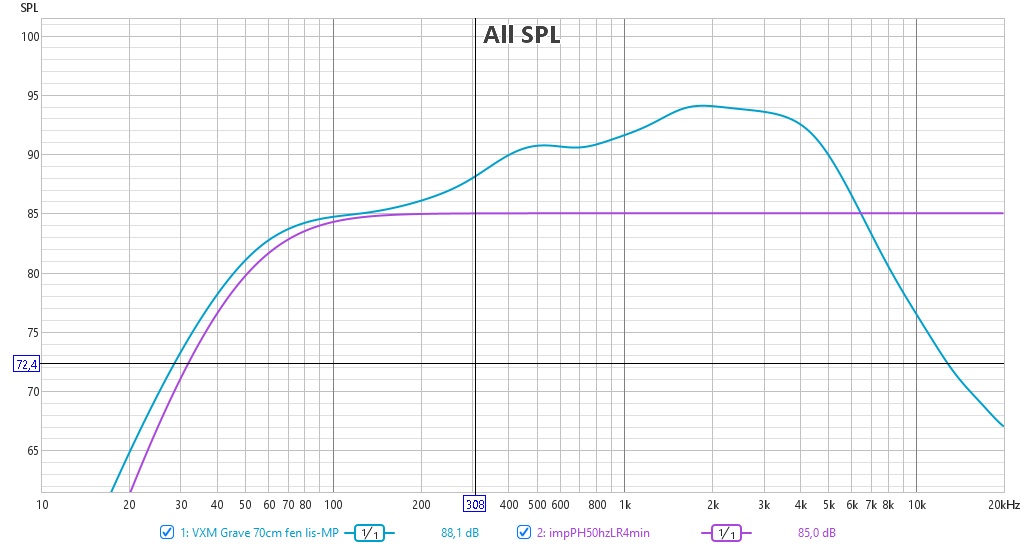

utilisation de la fonction Merge pour recréer une "pseudo mesure" utilisable en simulations Rew et Rephase.
cette courbe reconstitue assez bien la linearité de reponse du HP sur sa partie utile , la pente de la chute du HP dans le bas , l'effet du baffle step  ,en supprimant au mieux les effets des modes dans piece:
je possede une une ancienne mesure du SUB a 25cm très correcte (non polluee par les modes de la piece) qui est filtrée en LR4 50hz 2R acoustique du systeme MM7 actuel , elle me sert de référence pour créer la courbe cible Phase min de référence MM8.
pour créer les simulations qui debutent avec des mesures non filtrées , j'ai fusionné 3 courbes (la mesure prox 25cm filtrée , une autre non filtrée  , plus une courbe de simu Vituixcad enclosures pour reconstituer la partie tres lineaire du HP ..
la correction EQ Gain au dessus de 270hz , permet de soulager le DSP pour la correction de la linearisation du filtre LR4 50hz acoustique , autrement les 4096 Taps sont a la peine avec des EQ phase supplementaires pour corriger la phase jusqu'a 350hz mini.
ca parait trop comme suivi pour le Sub , mais c'est surtout pour peaufiner les differentes méthodes et tester les limites du DSP..
