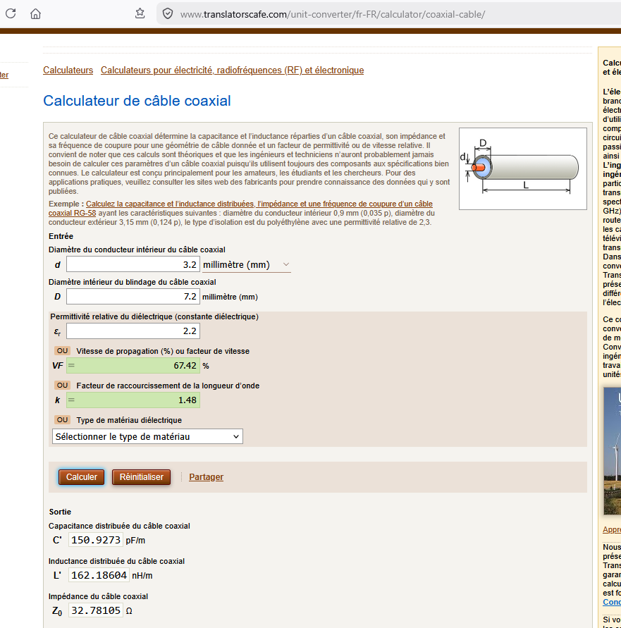

Les prises cinch sont environ à 33ohms, c'est obligé vues leurs dimensions et donc elles ne respectent pas l'impédance requise. Je n'ai pas dit que c'était gênant pour autant. Mettre une résistance de 30ohms qui simulerait une prise cinch en bout de câble pour faire des tests n'a pas de sens.
Quant à l'impédance caractéristique de la prise Il suffit de rentrer les dimensions internes de la prise femelle , le diamètre de la broche , la permittivité de l'isolant , j'ai rentré un isolant courant le polyéthylène, ce qui donne ceci:
[Image: zw02.png]
Tu peux rentrer toutes les dimensions d'un connecteur BNC 50ohms , tu verra qu'avec cet isolant tu arrives à 52 ohms.
Ce calculateur ne déconne pas.
