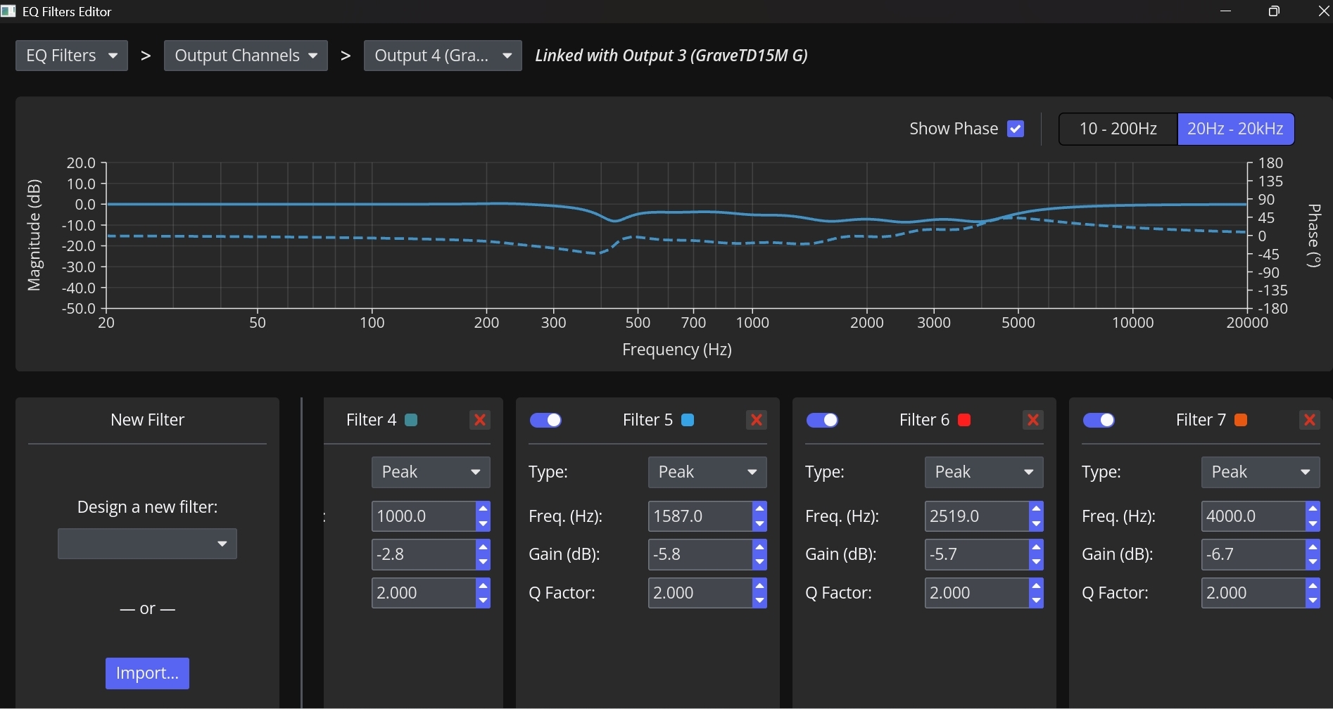

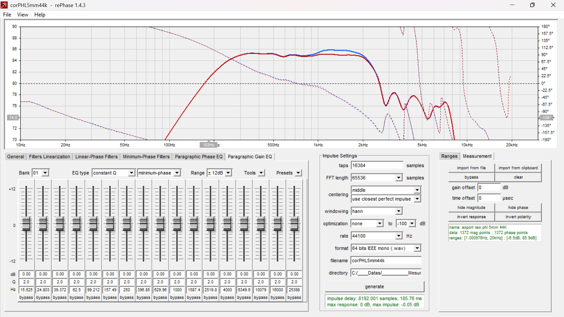

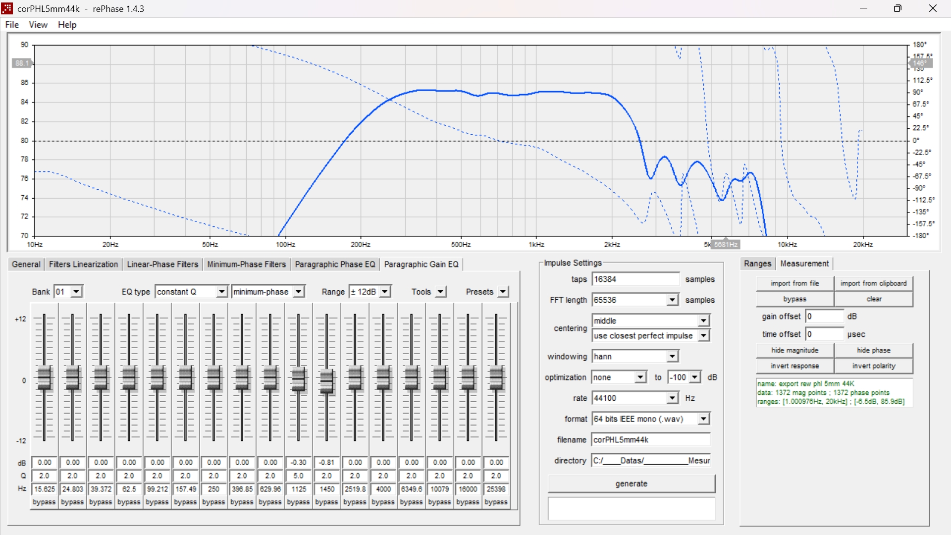

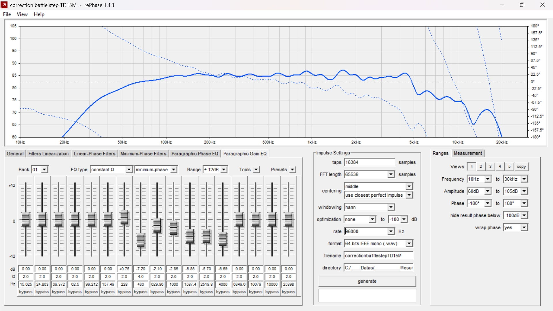

exemple de correction du Baffle Step de la voie Grave par des EQ dans Rephase puis dans le DSP :
juste pour illustrer une fois de plus , la pertinence des mesures très proches de la membrane des HP , pour vérifier la linéarité des HP dans le registre grave et medium .

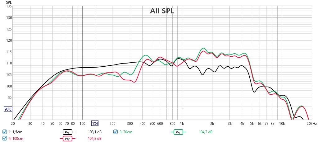

C'est Juste Pour repérer les défauts des transducteurs, mais pas la courbe de réponse réelle avec la charge qui elle se mesure a une distance beaucoup plus élevée en environnement pseudo anechoide , en pratique uniquement à l'extérieur pour les amateurs.
à des des distances > 10cm , les mesures de "linéarité" sont déjà beaucoup trop polluées par l'acoustique des Pieces d'écoute + effets du baffle step.
mesures non lissées ,  du HP de 38cm AES TD15M en charge close :

Tu mesure à quelle distance pour les courbes vertes et rouges ?
[Image: attachment.php?aid=49175]
(09/03/2026-21:37:11)boris a écrit : Tu mesure à quelle distance pour les courbes vertes et rouges ?
verte 70cm et rouge 100cm .
les distances sont mentionnées dans la légende au dessous du graphe , avec le niveau du lissage :

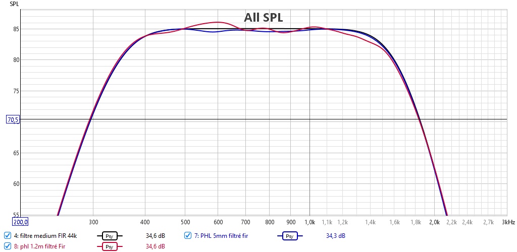

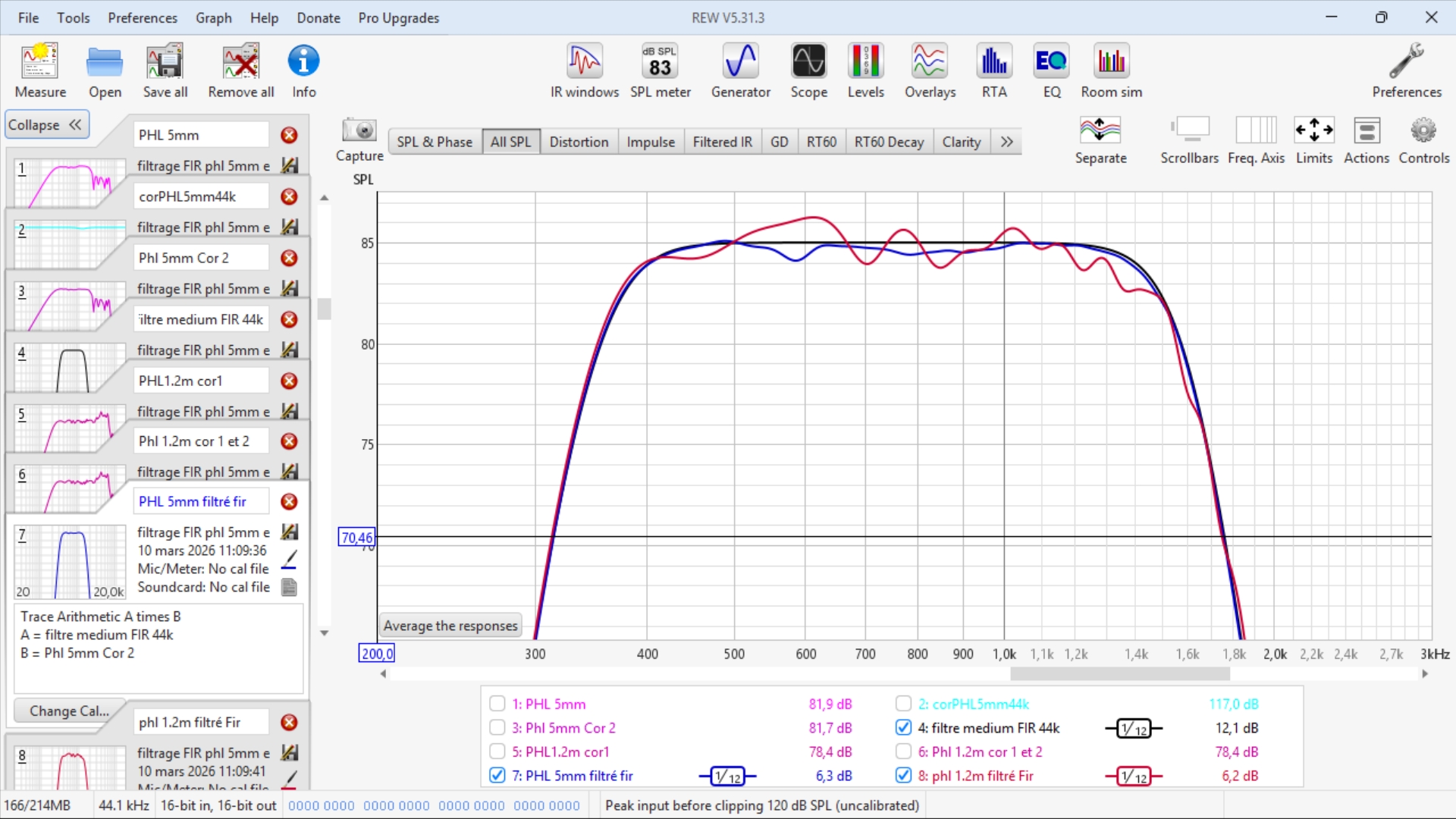

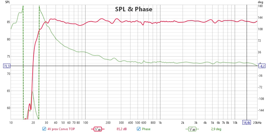

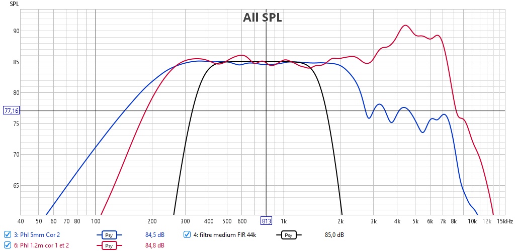

le gros avantage du filtrage FIR tres raide avec tres peu de chevauchement entre les voies , est qu'il permet de réaliser des simulations très pertinentes avec des mesures très rapprochées qui sont beaucoup moins perturbées par la piece .
dans le cas du Medium PHL 1140 , seul la limite basse au dessous de 350hz doit faire l'objet d'une tres grande attention par rapport au baffle step.

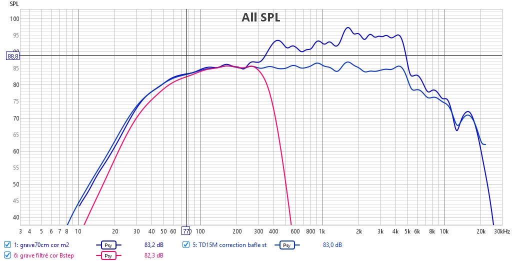

1) filtrage des HP corrigés :

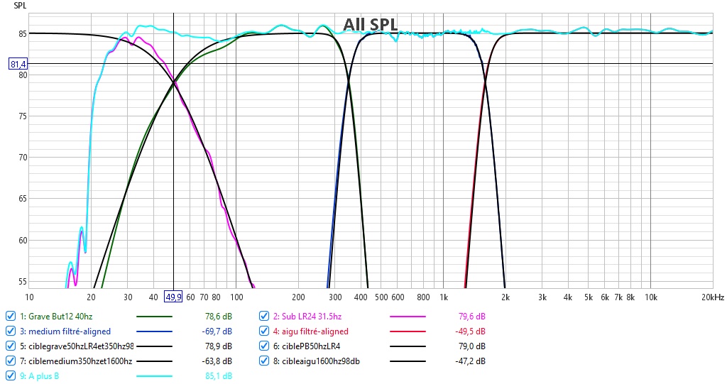

2) vérifications des cibles Acoustique des HP filtrés :

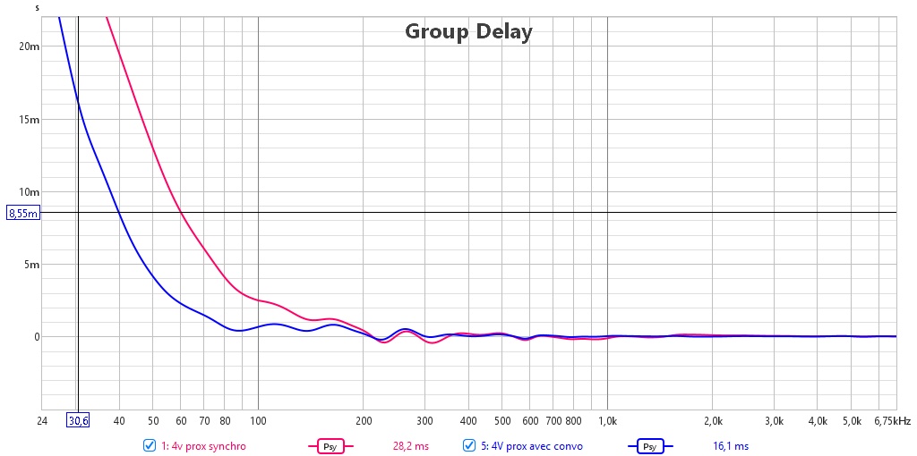

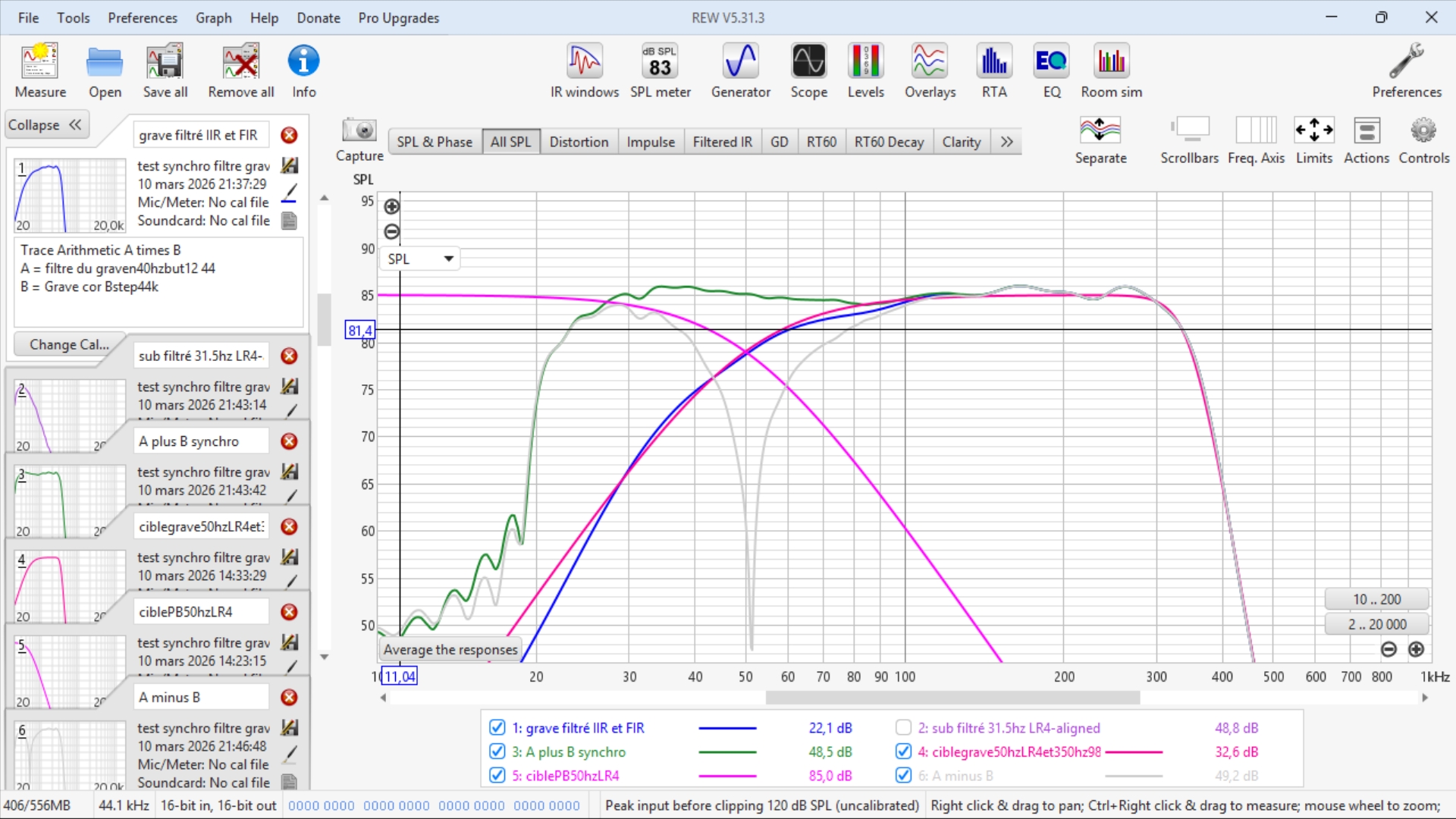

1) synchronisation des phases du filtrage Grave et SUB IIR :
2) Synchronisation des phases du filtrage 4 voies IIR et FIR :

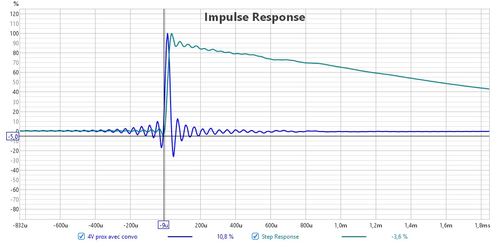

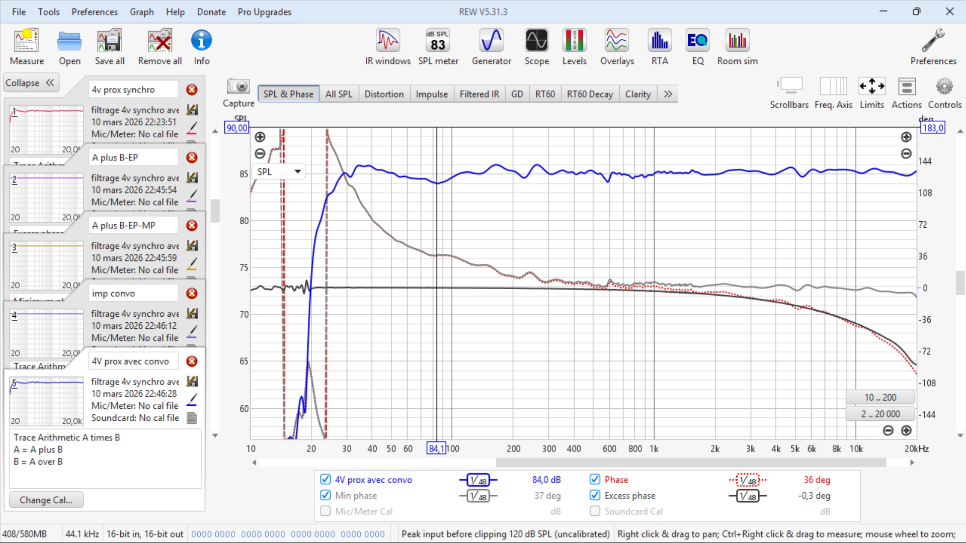

simulation de la correction de phase en phase minimale par convolution dans le DSP :
courbe SPL (simu prox) et de phase avec un calage au sommet (filtrage FIR) :
