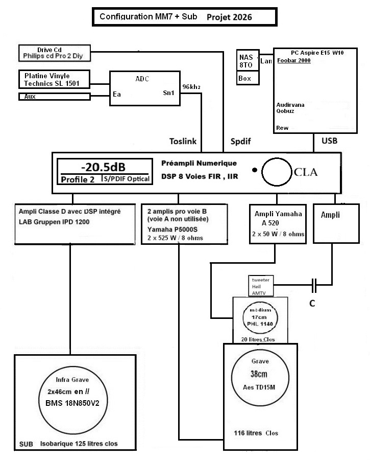

(21/02/2026-15:38:14)mastro a écrit : Nouveau Projet pour 2026 :
Bonsoir Mastro.
Le nouveau projet est plus "simple", en effet
Quel sont les modèles de dac et de DSP/filtrage/volume que tu utilises ?
Merci.
Bonne soirée.
Roland.

(21/02/2026-22:28:17)Roland05 a écrit : (21/02/2026-15:38:14)mastro a écrit : Nouveau Projet pour 2026 :
Bonsoir Mastro.
Merci.
Bonne soirée.
Roland.
Bonsoir Roland
j'ai choisi le très récent Colinear DSP-8C :
https://colinear-acoustics.co.uk/products/dsp-8c
il utilise des Dac : ES9039SPRO DAC with HyperStream IV
https://colinear-acoustics.co.uk/support...-dspconfig

(21/02/2026-22:46:25)mastro a écrit : j'ai choisi le très récent Colinear DSP-8C : https://colinear-acoustics.co.uk/products/dsp-8c
Bonjour Mastro.
Intéressant ce Colinear ! Au niveau d'un seul subwoofer, est-ce qu'il peut faire la sommation gauche/droite ? (J'ai pas lu la doc
Concernant le dac, ma question concerne celui sur lequel ta platine vinyle est connectée.
Merci et bon dimanche.
Roland.

(22/02/2026-09:43:38)Roland05 a écrit : (21/02/2026-22:46:25)mastro a écrit : j'ai choisi le très récent Colinear DSP-8C : https://colinear-acoustics.co.uk/products/dsp-8c
Bonjour Mastro.
Roland.
Bonjour Roland .
pour l'ADC le choix n'est pas encore fixé , pour l'instant je pense à celui ci :
MINIDSP ADEPT ADC Préamplificateur Phono avec DSP
https://www.audiophonics.fr/fr/appareils...AiSrhJ42I0
pour la sommation je pense que cette config la réalise très simplement de cette manière , juste en cochant left et right d'une sortie dans le panneau de configuration

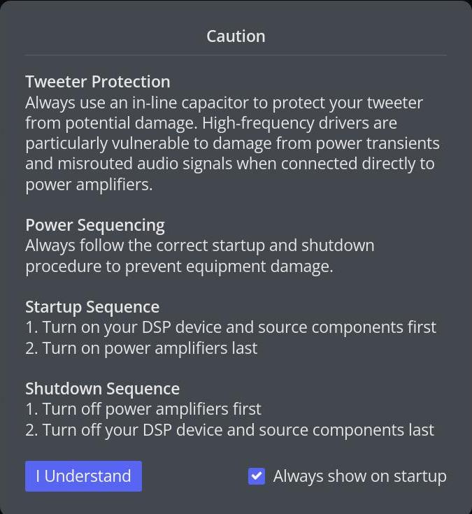

Messages : 3.507
Sujets : 6
Inscription : 12/11/2008
Input Channels
The two input channels, left and right, can be controlled here. On each input channel, you can apply up to 30 EQ biquads and 8,192 FIR taps as well as adjust the gain, mute, and invert the phase of the signal. They can be modified independently, or if you require them to be matching you can click on 'Channel Link' to mirror the settings.
Output Channels
The DSP-8C supports 8 independent output channels. For each channel, you can apply a custom name, select the input source (Input 1 is Left and Input 2 is Right), select another channel to link to (for instance, left and right tweeters), apply the shared 288 EQ filters, apply FIR filters of length up to 4096 taps, apply a choice of standard crossover filters, adjust gain, delay, mute and invert the phase of the signal. You can also select whether to use the true balanced or single-ended output.
je devine que je vais etre limité en TAPs (4096Taps) pour l'infra

(22/02/2026-10:01:56)mastro a écrit : pour l'ADC le choix n'est pas encore fixé ,
T'es réactif
Je te remercie.
