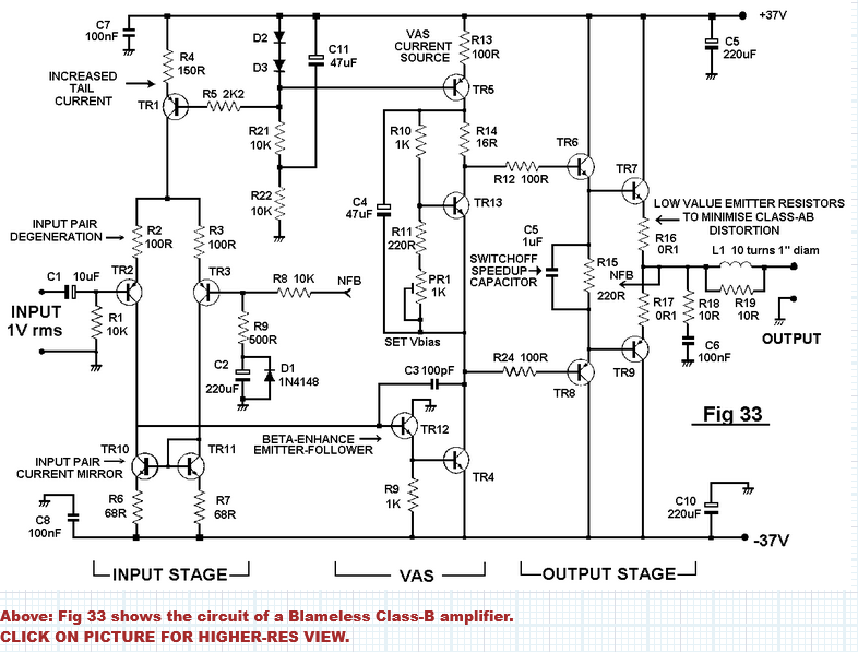

(07/02/2026-09:21:08)RM8Kinoshita a écrit : Je lis ici plusieurs erreurs à rectifier.
"Le gain de l'ampli (ici, le célébrissime blamless de D.Self) est de 1 + (R1/R2) soit 21 ce qui nous donne 26,4dB."
 le gain spécifié du vrai Blameless est de 23 (+27.2 dB)
Dans le cas du réseau de cr dont j’ai montré le schéma, le gain est de 26,4dB. Point barre.
Et il s’agit d’un « Blameless class-B amplifier, dixit son auteur. Extrait de son site :
À moins qu’il y ait un vrai et un faux Blameless ? Big Grin Ou plusieurs Blameless, avec des vrais et des faux ? ça fait peur...  Rolleyes
Quoi qu’il en soit, si l’auteur dans son réseau de cr à pris la valeur de 22K au lieu de 10K, et 1K au lieu de 500 ohm, comme ci-dessus, toujours extrait de son site, le gain sera effectivement de 27,2dB. Ce qui ne change strictement rien au problème. La cr est toujours hors contrôle dans les TBF.

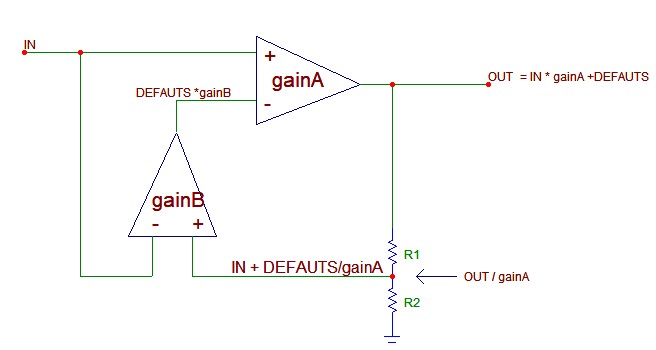

Correction différentielle, effectivement.
Le principe :
RE: Héphaïstos, 30 ans après
Bonjour 6336,
Je crains que ton schéma ne soit pas tout à fait juste.
(07/02/2026-11:37:55)J-C.B a écrit : Bonjour 6336,

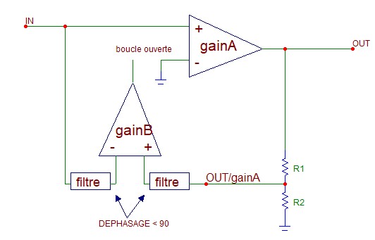

C'est le principe de la correction diff. dans son état idéal : Qu'est ce qui te gêne ?
Avec les filtres :
Avec les filtres :

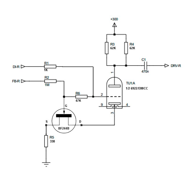

Peut-être qu'à l'époque de cette découverte il n'y avait ni transistor, ni AOP Wink
Une lampe en mode comparateur convient et même un simple transistor (dixit le "CSC" de M Philibert fondateur de la marque Kora) sur l'étage de puissance (ici celui de l'explorer 90 V2 CSC) :
[Image: attachment.php?aid=45279]
FB : retour de la sortie, DI signal source, DRV pushpull mofset
Edit : peut-être le "gainB" alors que cet AOP sert de comparateur ? ou la boucle ouverte ? (En fait y'a-t-il besoin d'une amplification du signal d'erreur ? Pour mois non juste un delta entre l'atténuation du signal de sortie R2 de 1M pour faire correspondre l'ampleur de la correction comme sur la version du 90 V2 SANS csc )
