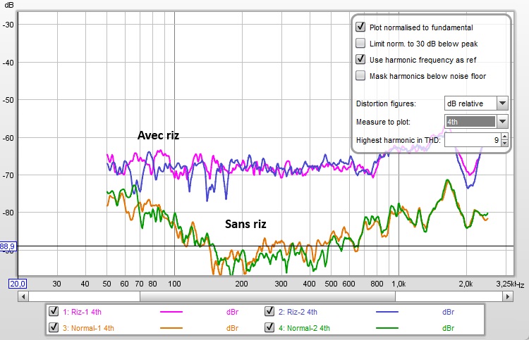

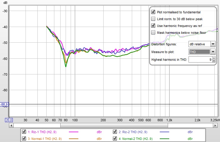

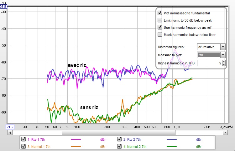

L'exemple a déjà été débattu Joel et je ne suis pas d'accord avec, ou plutôt, il démontrera clairement que la simple observation d'un THD ne dit pas grand chose la ou il suffit de regarder a des ordres élevés pour comprendre qu'un grain de riz sur une membrane s'entend clairement et se mesure clairement également.
Mesure d'un SB23, 20 cm très fréquentable, avec et sans riz sur la membrane (donc HP posé a horizontalement, mesure normale ou avec une dizaine de grains de riz) :
THD :

Pas de gros écart donc avec ou sans selon ces 2 indicateurs.

Et au delà la disto explose façon popcorn :

certes mais génère un signal contenant les mêmes harmoniques que celui avec les grains de riz et écoute les deux. Complètement différents à l'écoute et identiques à l'analyseur...
Et n'oublie pas qu'une dizaine de grains de riz posés sur une membrane est un défaut majeur rendant l'écoute insupportable. On peut imaginer un défaut moins important, pas insupportable mais pas très agréable quand même qui sera nettement plus difficile à détecter à l'analyseur et vite fatiguant pour l'oreille.

Joel,
tu as donné un exemple sans exemple de mesure, je l'ai donc fais en montrant ou l'on constate une "mesurabilité" du problème.
Si avec ta façon de mesurer tu ne mesures pas ce qui est audible c'est que la mesure utilisée n'est pas la bonne.

Je trouve l'exemple du grain de riz au contraire clair pour trancher ici :
La mesure de la réponse en fréquence ne montre rien
La mesure temporelle non plus
La mesure de la THD pas plus
La mesure des harmonique de rang plus élevé si pour ce cas
Mais je trouve l'approche "anti-mesure" chiante a vrai dire.
Comme indiqué précédemment la mesure est une démarche globale, un vrai travail et pas une simple lecture de THD ou réponse en fréquence, raison pour laquelle beaucoup cherche a endormir l'autre, c'est plus simple!
