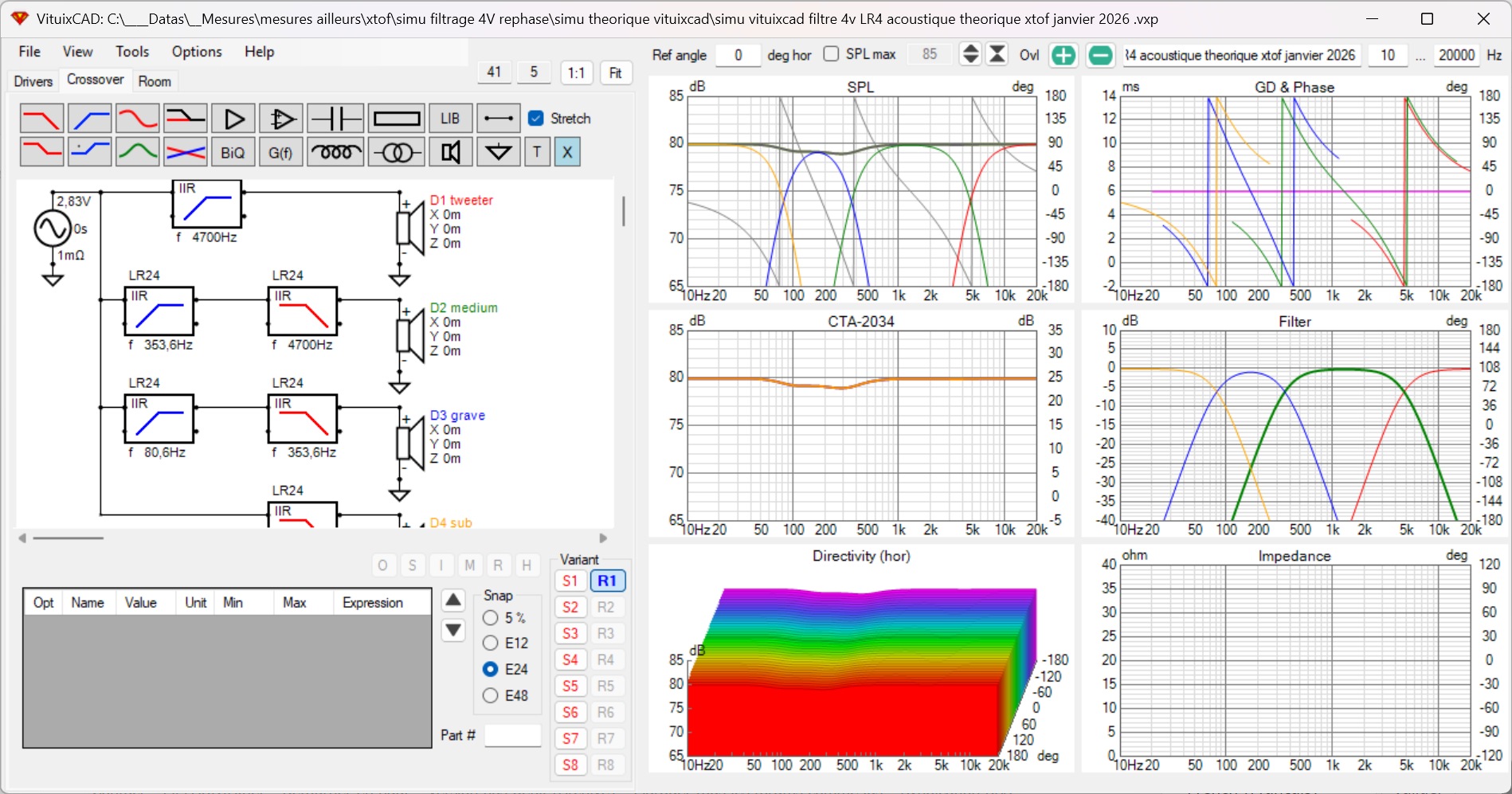

(19/01/2026-17:07:32)xtof a écrit : Bonsoir,
Je suis arrivé à ce graphique mais je n'arrive pas à optimiser et à optenir des valeurs décimales. Par exemple pour 80.6 Hz j'obtiens 80 Hz.
https://drive.google.com/file/d/1ieSWvKY...sp=sharing
[Image: vituix10.png]
A suivre...
Bonne soirée,
Christophe.
ca fonctionne qu'avec une virgule et pas un point , exemple : 80,6.
ta nouvelle plage de frequences est plus étroite que sur ton ancien filtrage .
cela a une incidente bien visible sur le graphe précédent que j'avais partagé , sur celui une correction de la synchronisation des phases des voies en plus de l'alignement de départ, comble le trou qui était bien visible .

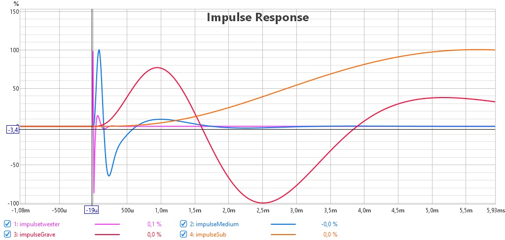

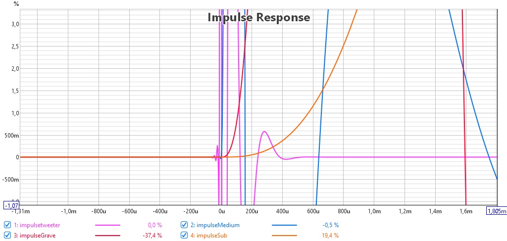

j'avais posté les fichiers de simulations théorique du filtrage 4 voies de Christophe
en resumé:
les phases d'un filtrage deux voies LR4 acoustique sont théoriquement synchrones , les impulsions des voies non filtrées et filtrées , sont alignées théoriquement strictement sur les pieds des impulsions .
en pratique , l'alignement est réalisé avec des mesures PE , de voies non filtrées  , car une fois filtrées
il est beaucoup plus difficile de repérer précisément les pieds des impulsions des voies grave et sub .
malheureusement la théorie ne fonctionnent plus aussi bien quand on rajoute des voies et que les filtrages interviennent sur des bandes de fréquences de plus en plus étroites , comme ici dans l'exemple du registre grave .

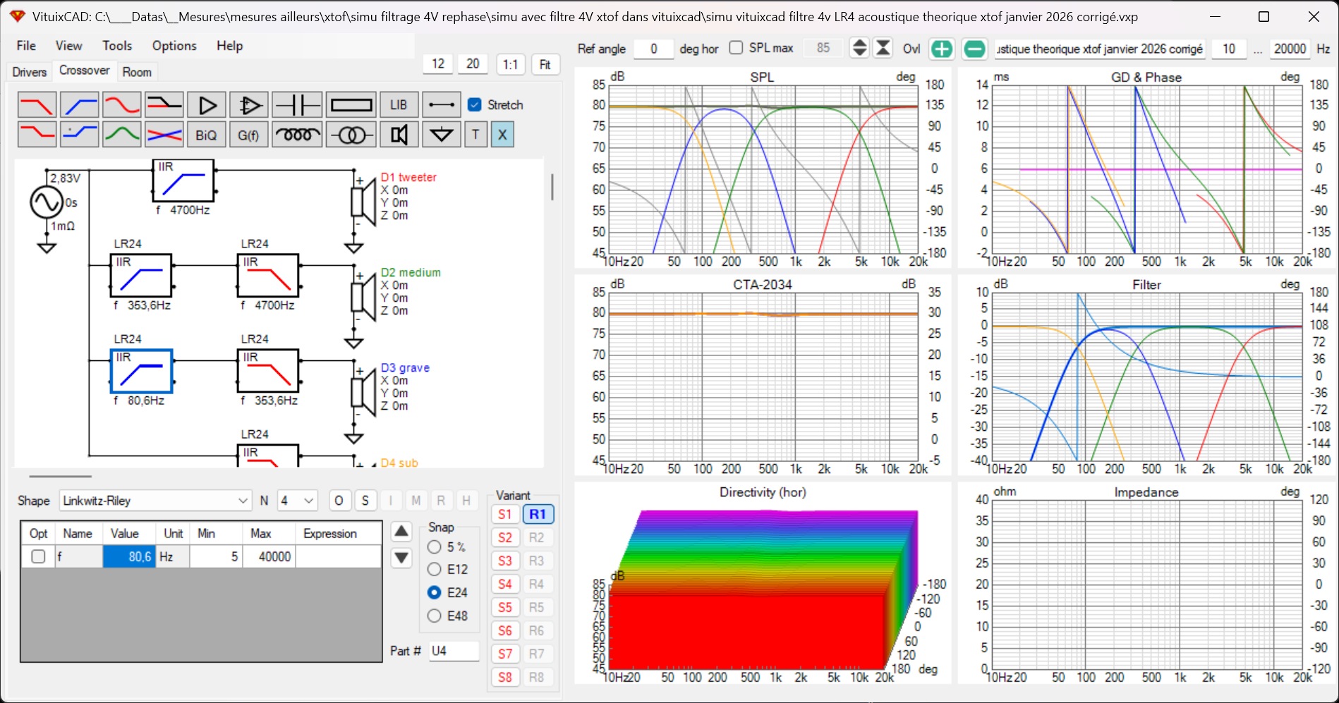

[Image: attachment.php?aid=48556]
dans cet exemple une resynchronisation des phases au raccords permet de corriger au mieux le filtrage ,
ce qui a pour effet de décaler légèrement l'alignement des voies de départ .
pour le medium-aigu ca change pratiquement pas , seulement un peu pour le grave-medium et plus pour le sub-grave .
cette simulation qui n'est deja pas exempte de defauts , utilise pourtant des HP parfaits au depart.
dans la realité , les mesures des hp filtrés doivent se rapprocher au plus pres des cibles acoustiques
pour se rapprocher au mieux des simulations .
cette autre etape très importante , a deja ete abordée en 2024 dans ce meme fil ..
https://forums.melaudia.net/showthread.p...#pid219561

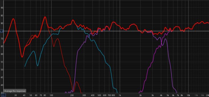

Et juste pour te montrer où tu en ai en "vrai faux" (pas simulé) pour le chemin à parcourir
C'est juste une illustration, NE PAS EN TENIR COMPTE !
Je te dis tout de même comment j'ai fait par courtoisie, MAIS PAS UTILE ni pour toi, ni dans la méthode... juste pour illustrer, ne prend donc rien en compte.
(mdat du 15 janvier, voie gauche à 70 cm)
(alignement rapide en phase des raccords, vus à 70cm... approximatif... je ne te les précise pas non plus pour que tu n'en tires pas de conclusions, quelles qu'elles soient)
(vu le pointu du 515 et des pentes, baisse de son niveau de 6 dB de mémoire (+ pour courbe plate en proche)... approximatifS)
(vector average des 4 mesures des hp seuls filtrés, pour SEMBLANT/ILLUSTRER la sommation du son émis à 70cm avec les bidouilles précédentes... approximatifS/pas utile pour la méthode/pas pour le PE)
RE RE ne prend rien en compte mais pour illustrer ce qu'on cherche à voir, à régler, à simuler EN PROCHE (filtres, courbes cibles, et "phase intermédiaire en proche")
Le proche c'est pour voir (définir), le réglage global c'est au PE.
Tu peux quand même imaginer que certains hp/plages sont peu linéaires, que certaines pentes ne sont pas dans les cibles (théoriques, de sommations... en rapport aux simulations) pour des raccords bien sommés... que l'acoustique/point de mesure intervient déjà à 70cm...
Et que tout cela se retrouvera pour partie au final, au point d'écoute.
(volontairement, je ne te mets pas la mesure au PE (avec tes alignements précédents) que tu as fournie pour éviter de comparer et faire des conclusions hâtives/non pertinentes)
CES ILLUSTRATIONS à 70 cm sont "abstraites" ! (pas pour te motiver, vu que tu n'en as probablement pas besoin, mais pour l'envie de travailler les aspects divers/"mieux imaginer avec un semblant de concret" les soucis à améliorer).
alignement trop vite fait
