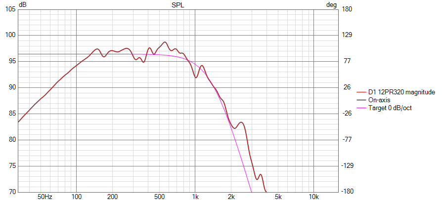

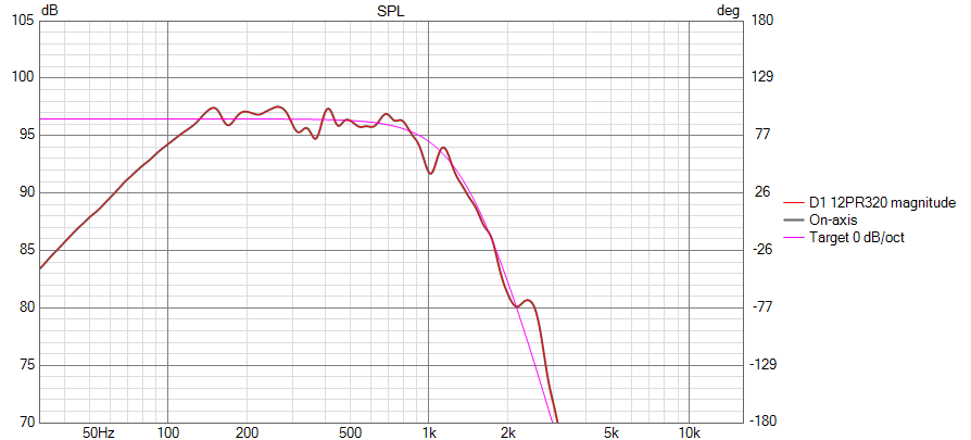

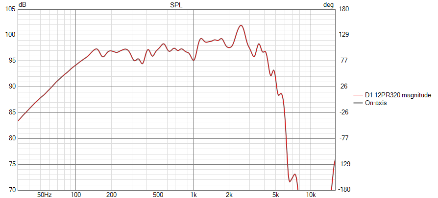

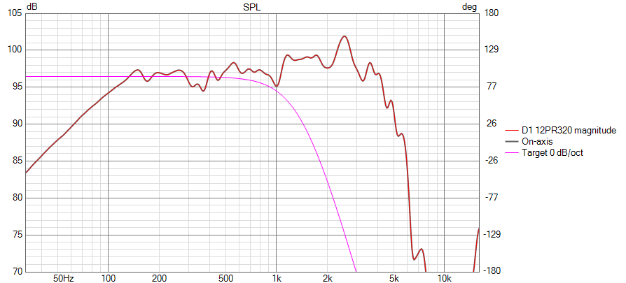

Très bien ! Une petite illustration avec un
12PR320 Faital Pro pour un aiguillage cible en Linkwitz-Riley d'ordre 4 :
- à l'onglet drivers : sélectionner le driver D1 que l'on peut renommer 12PR320
- sous Frequency Responses, charger le fichier .frd ou .txt de la mesure du haut-parleur
- à l'onglet Crossover, relier D1 (ou 12PR320) à la source de 2,83V, le tracé de la mesure apparait :
- sur ce tracé, clic droit puis Optimizer pour la définition de la Target : Low-Pass ; 96,5dB ; Linkwitz-Riley ; N4 ; 1400Hz
- à l'onglet Crossover, insérer entre source et haut-parleur, un Activ Low pass qui finira en 2nd order ; 840Hz ; Q à 0,86
- puis insérer en série un Activ Shelving High pass qui finira en 2nd order ; 3000Hz ; -6dB ; Q à 0,707
- puis insérer un Activ Peak/Notch qui finira à 550Hz ; -3dB ; Q à 6
Quand j'écris "finira", c'est après nombre d'itérations et de tests, Jean-Marc.
