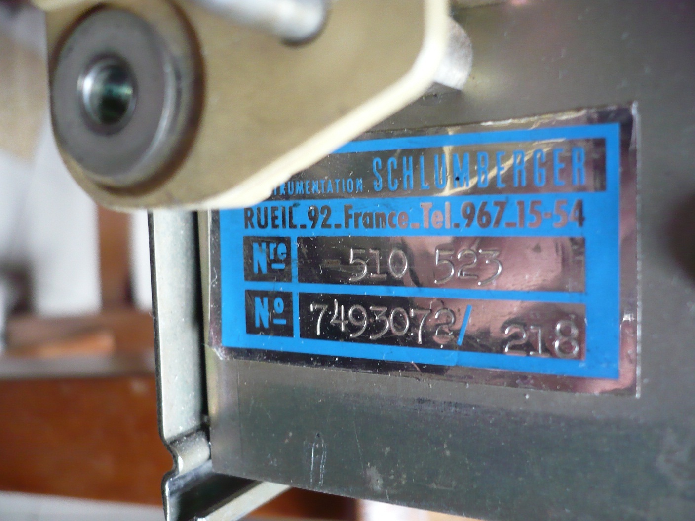

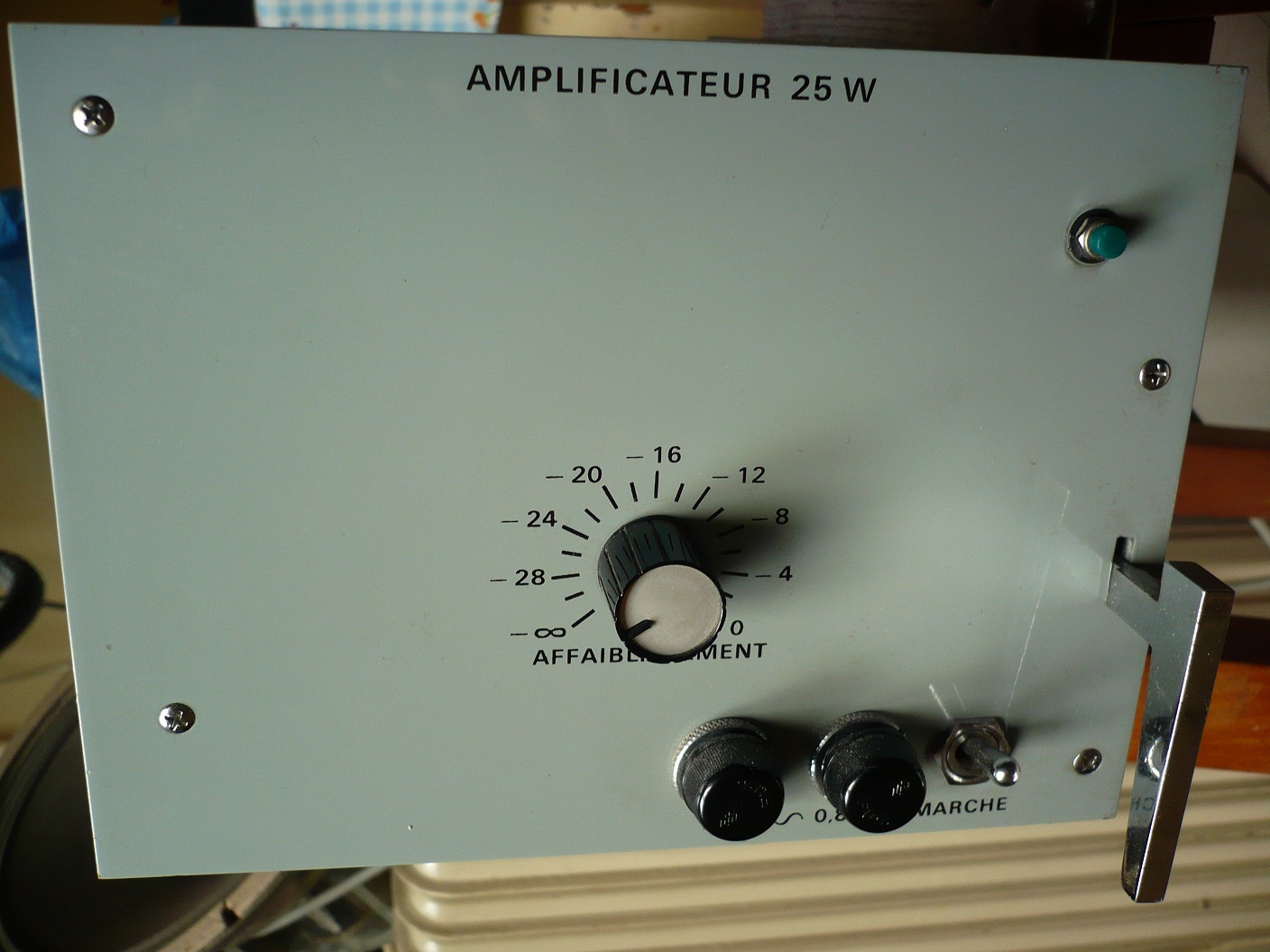

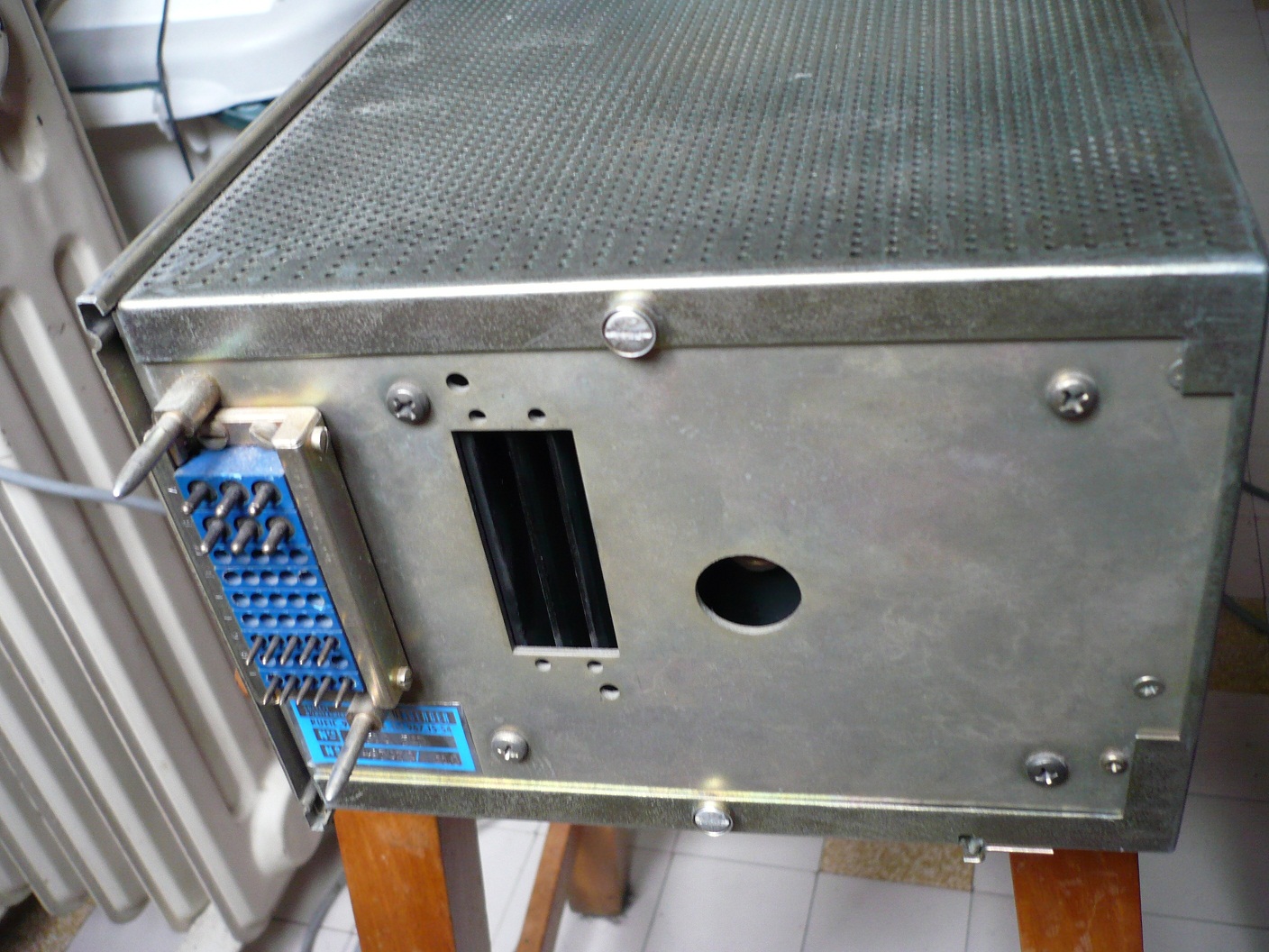

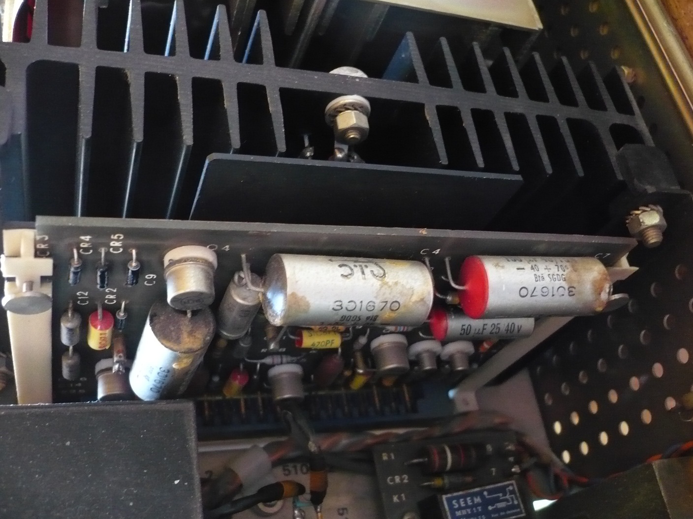

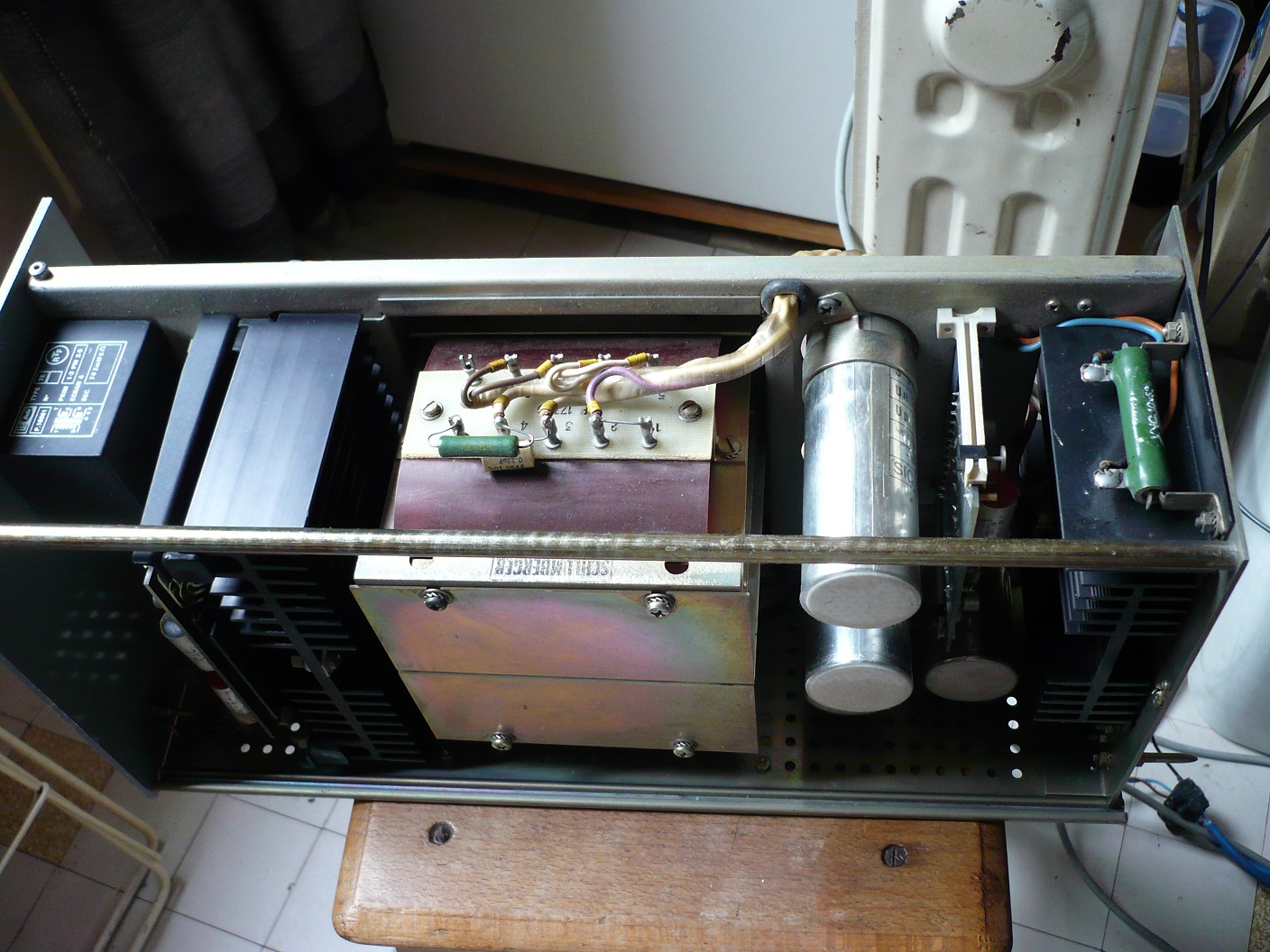

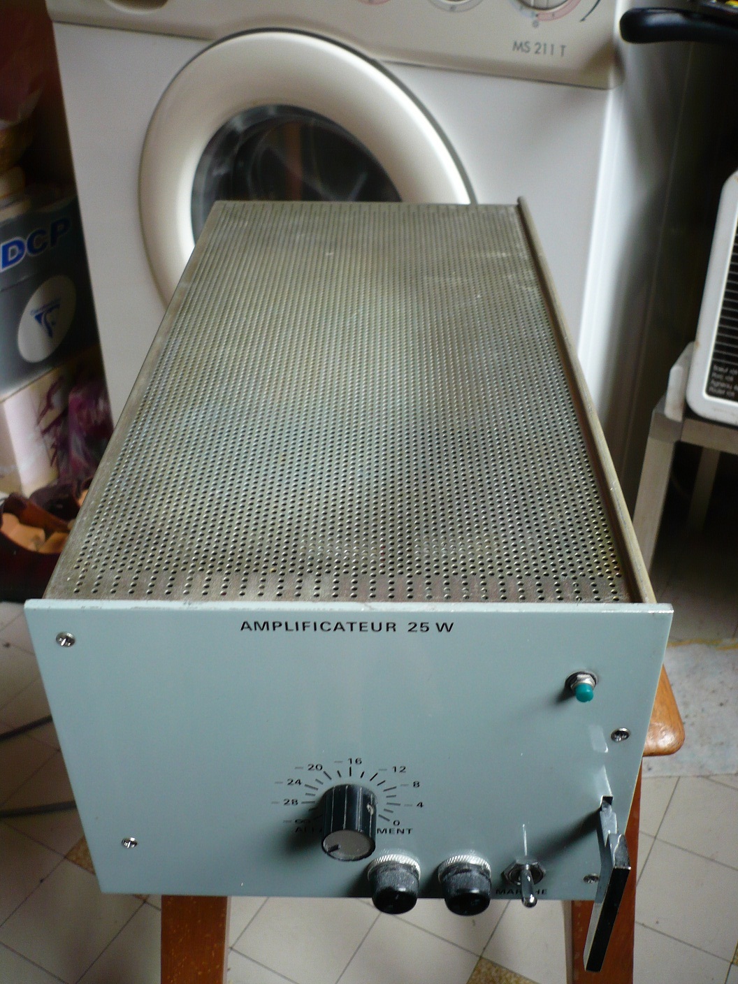

Je viens de récupérer deux blocs mono Schlumberger 510 523.
Quelque aurait il de la doc (schéma, maintenance), je n'ai pas trouvé de plaque portant le schéma ni à l'intérieur, ni à l'extérieur.
Il est peut être câblé en 110 car j'ai mesuré 85 volts sur le condo de tête qui en supporte 63, j'aimerais le mettre en 240 volts si possible.
Aussi comment démonter les circuits enfichables, tirer ou pousser les punaises ?
Transfo en entrée (et en sortie ? (double C)), transistor silicium (bdy24 en sortie). J'imagine aussi que l'alim est stabilisée.
Il a fonctionné en 220, il fonctionne toujours, mais il faut s'en occuper.
Merci,
Vincent
