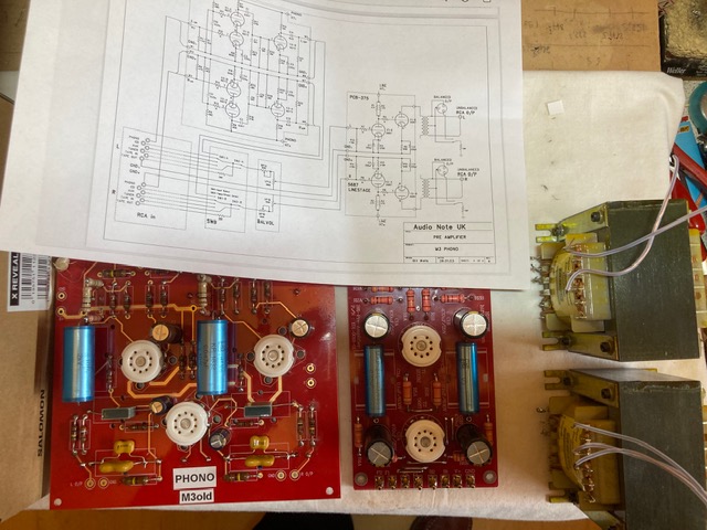

Bonjour, en rangeant de bon matin j’ai trouvé un presque fini preampli ligne phono sortie sur transfo.
On va s’y mettre.

(04/05/2026-07:02:18)gillougillou a écrit : Bonjour, en rangeant de bon matin j’ai trouvé un presque fini preampli ligne phono sortie sur transfo.
On va s’y mettre.
Bonsoir Gilles ,
C'est quoi la topologie du circuit ?  Big Grin  Cool

RE: 300b et grosses copines Normandes
Ecc82/capa/5687/TS Pour la partie ligne.
Deux 6072a en cascode/capa/riaa/6072a/capa Pour la partie phono.
6072a = 12ay7 de course encore que les très anciennes 12ay7 box plates sonnent très bien ama perso.
Alimentations filaments et ht SMPS.
Gillou ;-)

(05/05/2026-06:13:42)gillougillou a écrit : Ecc82/capa/5687/TS Pour la partie ligne.
Gillou ;-)
Bonjour Gilles ,
deux 5687 pur l'étage ligne et transfos de sortie ,top !
