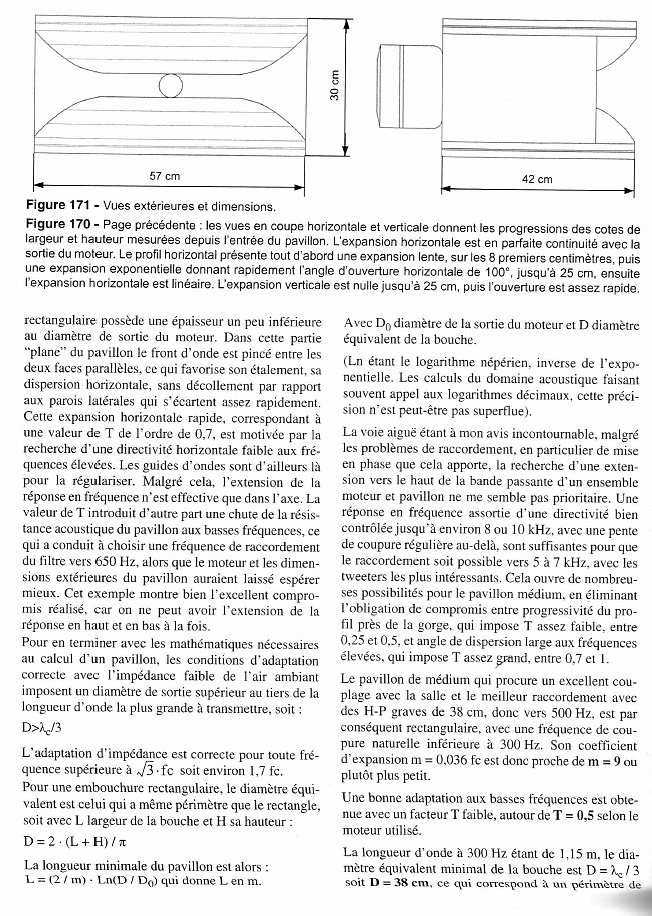

(14/12/2025-08:45:54)pht64 a écrit : Bonjour Ragnarson,
J'ouvre ce fil suite au premier échange dans le fil vente. Comme indiqué dans ma signature mon système utilise des TSM 2 twin avec un pavillon dont le profil est issu du livre de Francis Ibre. Les TSM 2 twin sont basé sur le design des TAD TSM 2 mais avec un deuxième 15 pouces, en Apolito. Les enceintes ont été construites par ALG audio. Construction solide en multiplis de bouleau 30 mm et le pavillon est usiné par machine à commande numérique dans un bloc en multiplis de bouleau également.
Philippe
Pourquoi un pavillon autre que le Tad th4001 ou le ReyAudio RH3, qui ont fait leurs preuves? Leur gros intérêt est de permettre de ne pas devoir mettre un tweeter si on utilise une compression qui monte bien.
Quelles sont les mesures, en particulier en directivité de ton pavillon. Ces caractéristiques ont elles été présentées dans le livre?
Quels sont les éléments qui t’ont fait choisir ce pavillon?

toutes les caractéristiques sont dans le livre

(14/12/2025-23:11:24)claude m4 a écrit : bonsoir ,
Donc c’est secret, le livre n’étant plus disponible.

Pas très détaillé :
@udiophilement,
Nicolas

#19
RE: Enceintes TSM 2 twin
(15/12/2025-10:23:20)nicolasd a écrit :
Pas très détaillé :
Merci Nicolas
C’est plus directif qu’un TAD/Arai290/RH3 je suppose qu’il n’y a pas d’ailettes, avec une directivité moins constante en fréquence. On comprend mieux l’importance d’ajouter un tweeter.
Est ce pavillon/profil de pavillon qui est utilisé dans l’enceinte Kilnger Favre 38?
« "if we're talking about absolute accuracy—the ability of the speaker to reproduce as perfectly as possible whatever's fed to it—such a system can never sound more accurate than it first measures." John Dunlavy

(15/12/2025-13:34:56)Ragnarsson a écrit : Merci Nicolas
Je ne pense pas, aux vues des images ce n'est pas le même design. C'est un truc dessiné par F. Ibre pour son besoin perso avec la 850 Nd (que je connais bien pour l'avoir utilisée au début).
