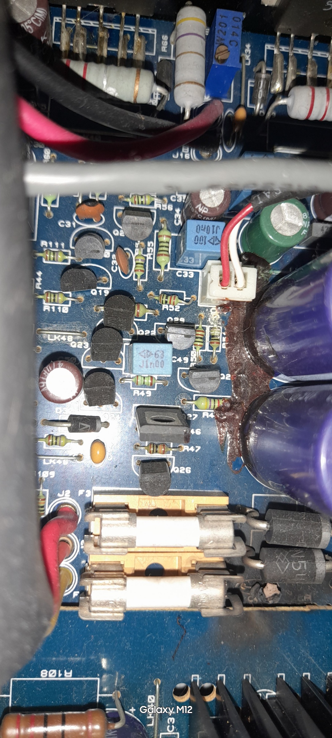

je voudrais restaurer et réparer mon ampli cambrige 640A V2 acheter d'occasion .
je l'avais acheté dans l'intention de changer tout les condos chimiques etc vue que l'ampli a plus de 20 ans!
plusieurs problèmes sont apparus:
pas de son coté droit a froid ! en montant le son assez fort et après plusieurs tentatives le coté droit fonctionne. après je n'ai plus de problème ..a froid le problème revient.
le son est de mauvaise qualité et c'est pas normal ! la première chose que j'ai fait a été de mettre de la bombe pour contact et ça n'a rien changé.
puisque le capot avait été retirer j'ai un peu regardé si je voyais des condos gonfler etc je n'ai rien vue. j'ai prit des photos et en les regardant plus tard je me suis aperçu qu'un condo céramique(100NF 100V monolithic) a coté des fusibles et des grosses diodes avait complètement cramé . en regardant le schéma ce condo(C48) est monté en parallèle sur les fusibles . le condo(C71) de l'autre coté (schéma symétrique si je dis pas de betise) est intacte a vue d'oeil mais pas testé . je pense que ce condo cramé n'a rien a voir le problème du son coté droit.. j'aimerai comprendre a quoi sert ce condo et surtout pourquoi il a cramé.
j'ai remarqué que les transistors on étaient changé j'en suis pas certain a 100% et je sais pas si c'est des copies .
dans la bom de l'ampli il est indiqué SAP15NY/PY et sur l'ampli il y a des SAP15NO/PO . ca change quelque chose ?
un autre problème est que cambrige a abusé de la colle sur les condos et meme déborder sur des diodes et résistances !! cette colle avec le temps est devenue marron et d'après ce que j'ai lu elle est conductrice  Big Grin  .
voila il y a du boulot .. je me pose beaucoup de questions sur les condos chimiques et bipolaires a changer(et peut etre les mks/mkp).

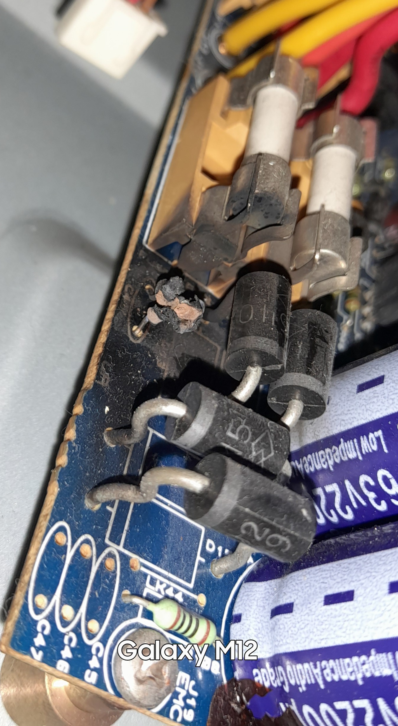

le condo C48 avait été un peu endommagé et a cramer plus tard(?).

La capa c48 et/ou c71 même « cramée » n’empêche pas l’ampli de fonctionner.

Les coulures marron à proximité des capas d’alim laissent dubitatif. Colle ou coulure des capas ?

c'est bien de la colle..c'est ce que j'ai lu un peu partout a ce sujet.

j'ai dessoudé le condo C48 cramé il restait plus rien.
j'ai vérifié le dessous des pistes rien n'est noir meme a coté.

Bonsoir, surtout ne pas toucher aux réglages de PR1 et PR2, courant de repos. D’après le schéma c’est du 200Ω (220Ω) multitours.
Le réglage de l’offset, il n’y a pas de potar, d’après le schéma, c’est géré par une puce, de façon compliquée !
Le courant de repos ? Impossible d’avoir des infos.
Une vérification serait à faire avec un casque branché, pour voir si le problème persiste .
