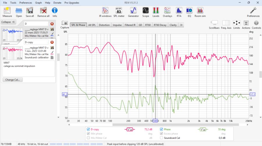

oui j'utilise très souvent  le lissage 1/1 , par exemple pour une lisibilité optimale des écarts de phases entre des mesures brutes au Pe ,réalisées sans aucune correction de phase ou avec des convolution de corrections de distorsion de phases différentes , par PC ou DSP en fonction du nombres de Taps utilisables.
[Image: 3kYImdB.jpg]
dans ce gif , j'affiche en lissage psy ,  la phase sans aucune correction de phase et avec une convolution de la distorsion de phase :
[Image: Jj0zPmG.gif]
ces deux courbes de phase sont toujours très bien retranscrite en lissage 1/1 dans le premier graphe qui compare d'autres
courbes de convolution avec la fameuse pente de l'audibilité de la distorsion de phase décrite dans l'etude de Fleischer et Wicky (autour de 210 deg maxi).
[Image: 82uJ1CaFZhi2PjxlGELs-wWBKZw.jpg]

autre exemple avec un lissage 1/24 de la même mesure MM7 au PE 3.5m :
Mastro hé encore tes lissages en plus grand, un choix de lissage ne démontre rien, à part que l'on serait tous bêtes de choisir le plus fort pour ne rien voir de la sommation, enfin, passe à autre chose ou autrement.
Je ne vais pas me répéter, j'ai déjà relativisé d'un facteur x4 ton seuil d'audibilité de la distorsion de phase que tu répètes partout ces temps-ci, en considérant les conditionS particuliéreS de cette étude (et c'est quel domaine PSI ?). Il n'y a pas que cette étude, elles sont nombreuses vue les difficultés de les percevoir (comme certaines autres distos), même Toole a un paragraphe dans son book qui relativise., Klippel déjà abordé... avant d'insister sur un potentiel seuil ou objectif, il faut un peu en comparer/lire plusieurs d'études pour la proportion variable de conditions et d'articulations de ces aspects propres.
