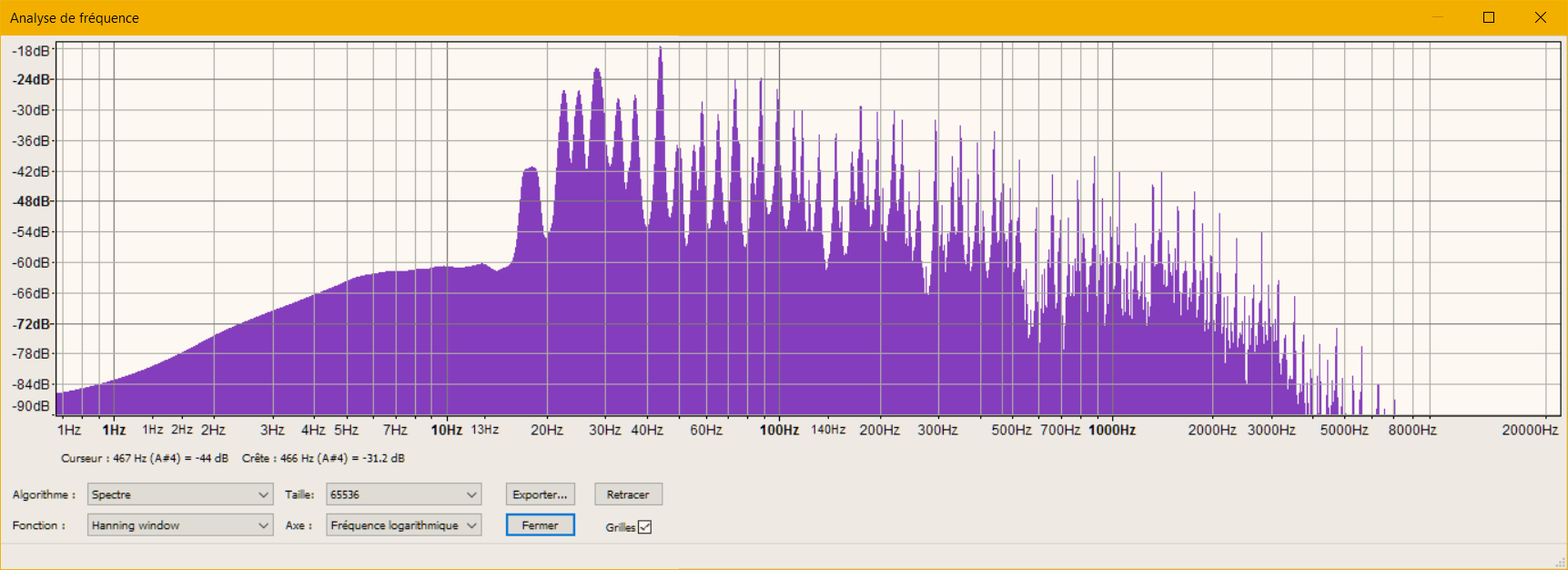

Sinon, j'ai deux 46, FS 28 Hz, QTS 0.38 VAS 423 L Xmax 11 mm.
tu peux avoir 103 db / 1.2 W / m à 30 Hz si tu en met deux en // dans 800 L FB 27 Hz.
tu fais un in wall comme Cyril la conseillé avec une caisse derrière de 800 L dans la pièce attenante en parpaing de 10 ou 15, ça ira très bien
ça descend vraiment très bas.
spectro capture avec un orgue
Je garde mes 46 JBL pour l'instant malgré qu'ils descendent moins bas.........
