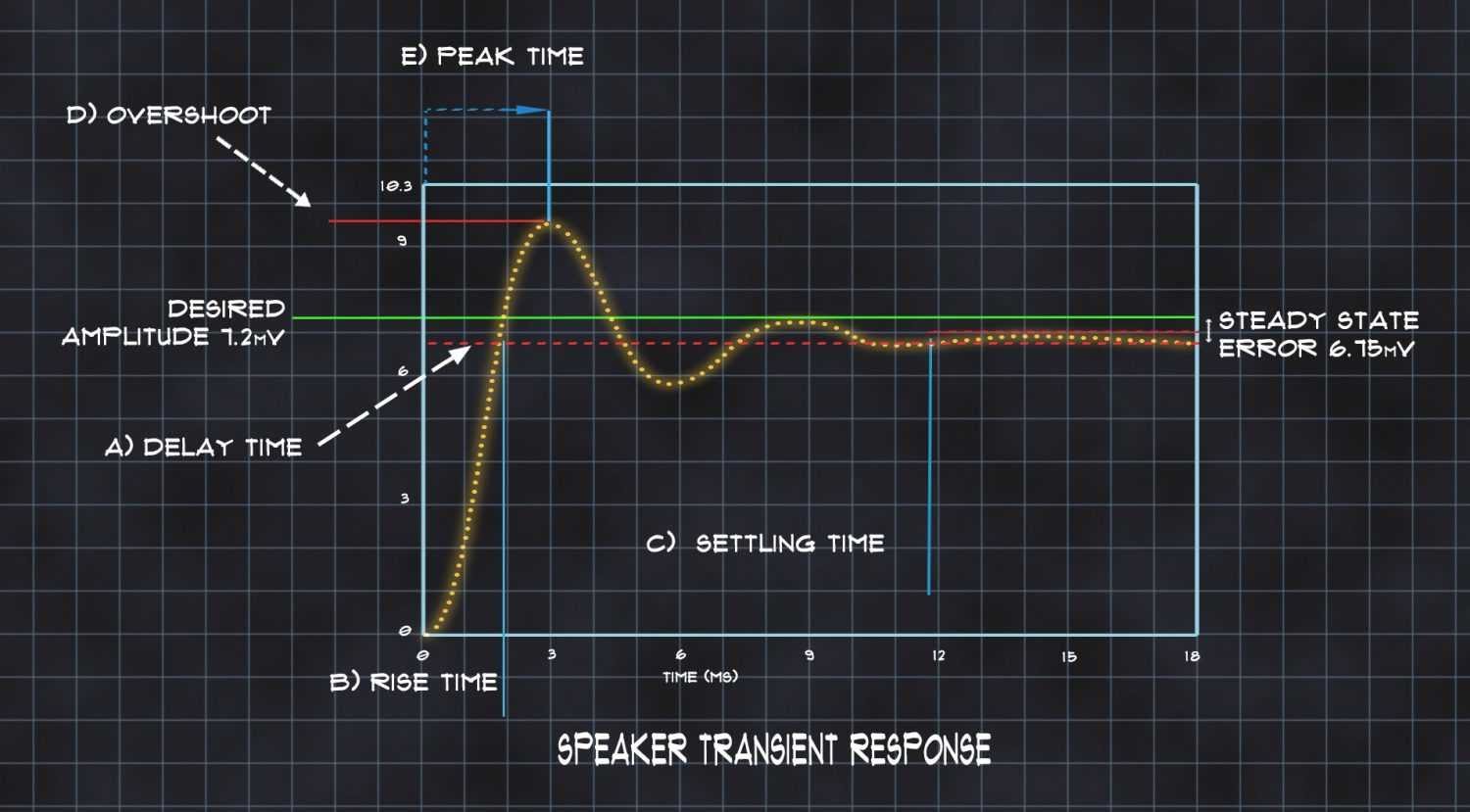

Pour tes synchronismes "corrects, idéaux, smoothés, simplifiés, corrigés" sur sweep, cette illustration, elle, devrait t'interroger... sur le "correct" transitoire et entre voies/filtres/temporels... non synchrones, non linéaires eux
Messages : 1.793
Sujets : 7
Inscription : 25/05/2011
(15/09/2025-13:54:17)Ha-Re a écrit : Pour tes synchronismes "corrects, idéaux, smoothés, simplifiés, corrigés" sur sweep, cette illustration, elle, devrait t'interroger... sur le "correct" transitoire et entre voies/filtres/temporels... non synchrones, non linéaires eux
L'illustration représente, à la louche, la réponse à un créneau d'un filtre passe bas du huitième ordre et vers Fc : 250 Hz,
ou un truc proche, rien de nouveau ni interrogation sur la choucroute.

Ok pour le filtre "à la louche/montée" des données de cette illustration.
Et effectivement rien de nouveau, juste oublié pour simplification/idéal d'arbitraire linéaire, pour simul de "jolies" phases bien superposées/synchronisées en dessin (à régime établi, quoique même déjà ça marche plus... et de plus, si ce régime était vraiment majoritaire en musique... "transitoire").
Mais ce "filtre" est-il le même pour un 38 cm et une compression ? est-il dépendant du niveau, de la fréquence...? C'est l'interrogationS "choucroute" des synchronismes (choisis sur 1 état puis corrigés) qui permettrait à Mastro (et d'autres) d'y réfléchir un peu.
Et peut-on comparer cela à un "filtre" alors que c'est un retard d'établissement... un désalignement  ... des désynchros (entre voies)  ... "incorrectes".
Et pour reprendre les propos précédents, comment ces établissements/synchronismes/désalignements variables (entre voies, et transitoires) pourraient eux être corrigés pleine bande dans Rephase, hein tiens donc ???
Le synchronisme en régime transitoire (de HP) c'est autre chose que des illustrations enfantines de sommation par smoothing, peut-être inspirées par le troll (moi-même) qui évoquait juste avant une observation de pics et annulations par déphasages/désalignements aux raccords dans le sujet de Sébastien... tout cela est fortuit, je ne peux inspirer le MaEstro
