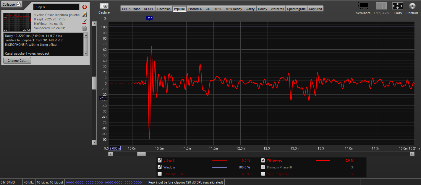

(08/09/2025-22:28:04)Sébastien a écrit : Est-ce que les 4-5 plus importants pics sur cette image seraient les différentes voies dont on voit bien l'écart temporel ?
Bonjour Sébastien,
Etrange cette capture... Je ne vois pas cela sur le .mdat en téléchargement. Et cela ne correspond pas non plus à ce qu'on devine à la barre IR Navigator. De toute façon, difficile de retrouver ses petits dans une mesure de système complet avec filtrage. Il faut une mesure à chaque transducteur non filtré. Puis affichage en Overlays.
Aussi, attention au niveau absolu et donc au réglage des gains. Une fois l'affichage de l'impulsion non normalisé (à 100%), on s'aperçoit à ton .mdat que seuls 2,5% sont balayés (-32dBFS). Ce qui ne favorise pas le rapport signal/bruit de la mesure et ainsi la précision de l'exploitation.
Bien à toi, Jean-Marc.

Comme déjà dit par JM Plantefeve, étrange ta capture d'écran.

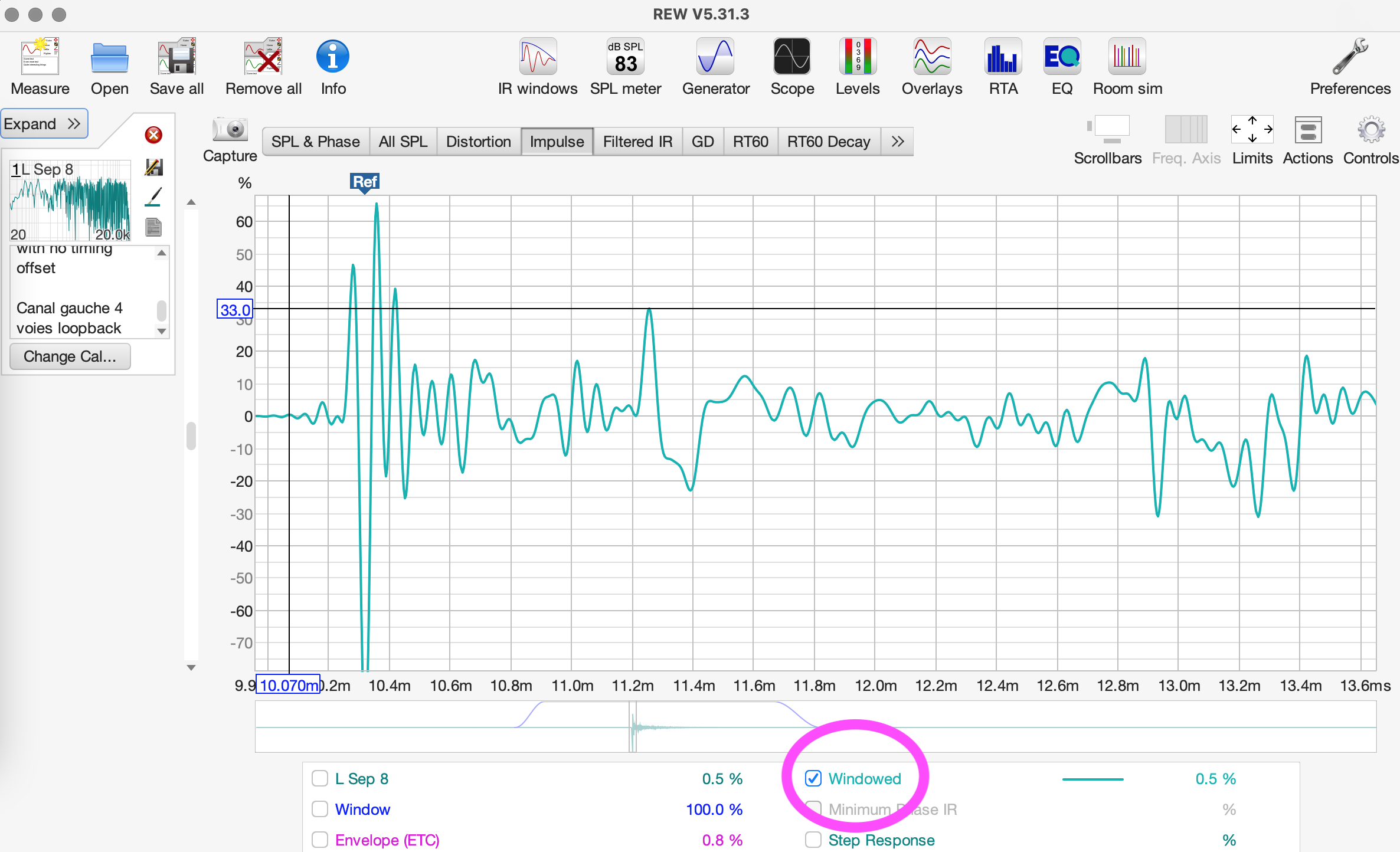

Si j'ouvre le mdat pour afficher la réponse impulsionnelle de ta mesure, voici ce que j'obtiens (%)
En l'état actuel des choses, et sur une mesure globale des 4 voies filtrées, je confirme qu'il est très difficile d'y interpréter de manière franche décalages temporels réels entre voies et réflexions proches voire très proches de la mesure.
Si tu veux y voir plus clair, il faut impérativement réaliser des mesures des 4 voies non-filtrées de manières séparées.
Et il te faudra à minima sortir une des enceintes de l'un des coins dans ta pièce pour réduire la pollution du champ direct par les premières réflexions.
Mais la lisibilité n'en sera que partiellement améliorée. Pour être sûr de caractériser les voies et le système sans toutes les réflexions, il faut effectuer les mesures en plein air.

Effectivement, c'est étrange. L'impulsion ne repasse pas sous zéro dans ma version. Je viens de rouvrir le fichier dans REW et j'obtiens le même résultat que ce que je vous ai envoyé. Bizarre... Y a-t-il une fonction que j'aurais sélectionnée qui couperait l'impulsion et l'empêche d'aller sous zéro ? Sais pas.
Ah tiens! Pendant que j'écris ces lignes, je retourne dans REW, onglet Impulse, je désélectionne ETC pour sélectionner Windowed et j'obtiens cela. Pas mal là même chose que ce que tu me montres RM8Kinoshita:

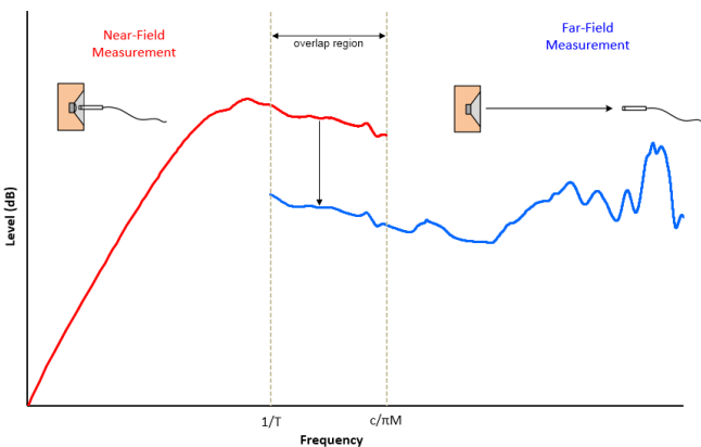

Chouettes vidéos ! Merci à Jérôme. Le champ lointain, à partir de 1 mètre, permet de prendre en compte les effets de baffle (baffle step et diffractions). Mais à cette distance il faut fenêtrer temporellement pour retirer l'acoustique de la pièce, ce qui entraîne une réponse fréquentielle pseudo-anéchoïque écourtée en bas. Le champ proche permet de la récupérer, il faut alors fusionner les deux réponses (par exemple avec VituixCAD).
source : Application Note de chez Audio Precision : Loudspeaker Electroacoustic Measurements
Sur ton système, les effets de baffle au grave sont je pense limités (directivité des haut-parleurs, grandes dimensions de baffle). Toutefois, le champ lointain reste nécessaire à une même distance et à un même niveau électrique à chaque voie dont le grave, pour garder les différences relatives de niveau qui seront à compenser au filtre.
La séquence de mesures au point d'écoute est encore davantage en champ lointain, mais ce qui intéresse alors c'est le temps d'arrivée du front d'impulsion, quels que soient les réflexions de local arrivant après celui-ci.
