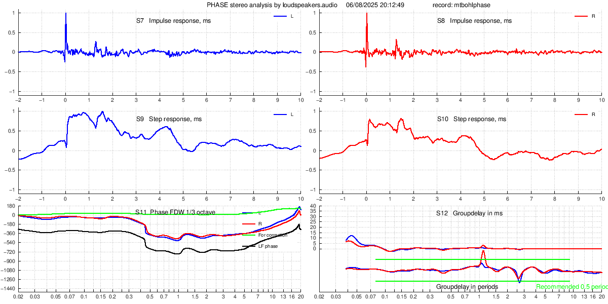

les mesures permettent de constater objectivement des anomalies suffisantes pour avoir des doutes sur des classifications tres subjectives , de bons et tres bons gros systèmes systèmes multivoies , à la fois précis et monumental .
à mon avis , un bon système multi-voies précis , implique au départ un alignement correct des voies , avant l'application de corrections numériques globales :
[Image: FPmaViG.md.jpg]
sans alignements correct des le départ , c'est sur les zones de recouvrement que les corrections numériques ne peuvent pas être correctes , en bref le résultat sonore est d'autant plus flou que la zone de recouvrement est large .

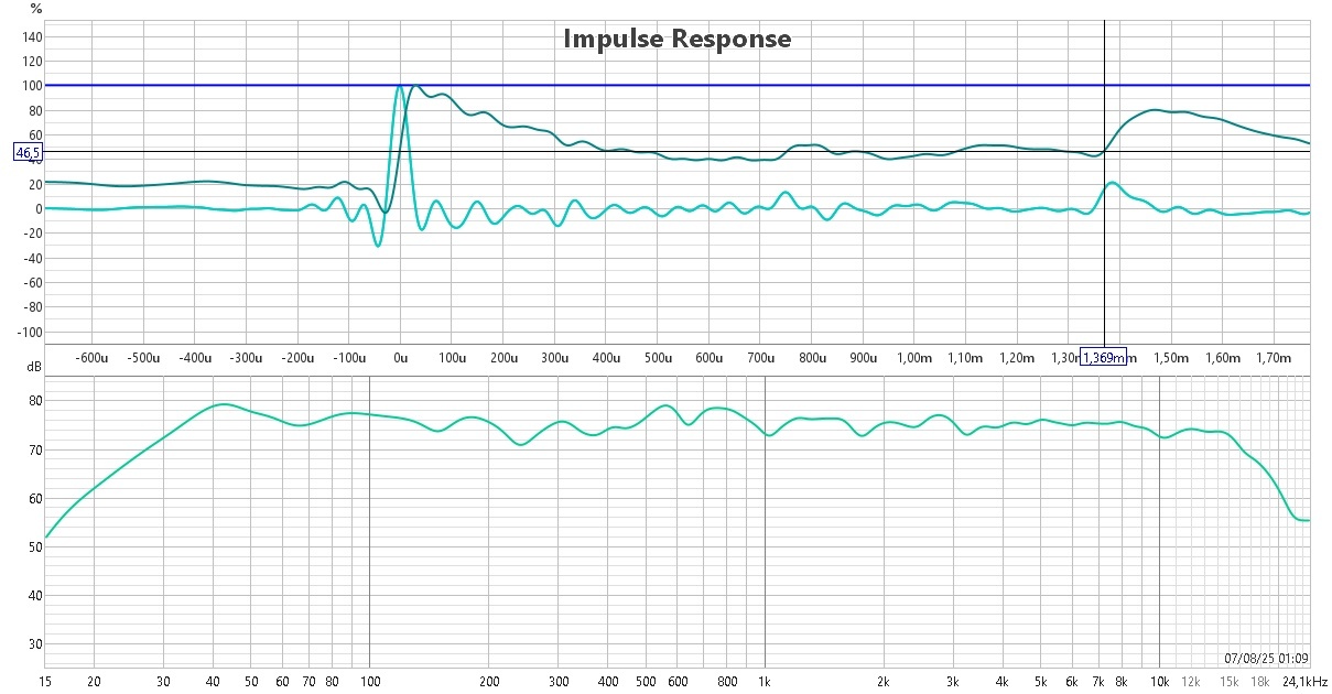

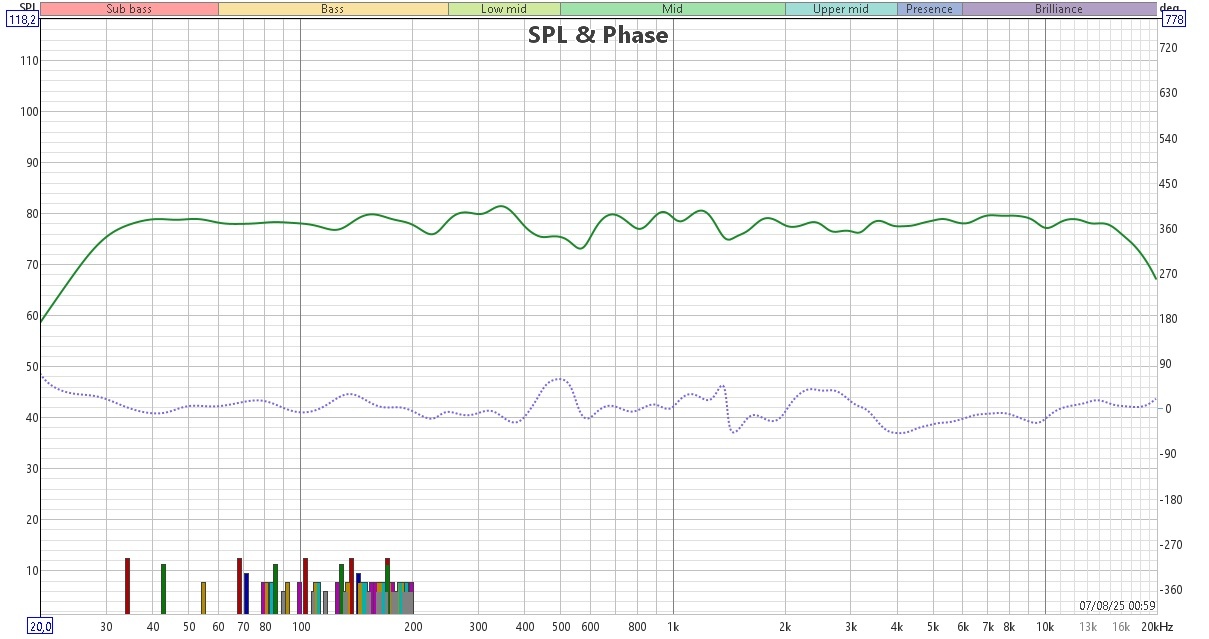

Oui, c'est un peu le bronx !! attention quand même, les résultats peuvent différer suivant la méthode de mesure.
[Image: 1gni.png]
[Image: upo3.jpg]
Il y a bien un truc à 1,37 ms
[Image: kpuq.jpg]
Mais honnêtement, ça ne définit pas le type de son que l'on aura, bon, mauvais, monumental, précis etc........
c'est surtout l'accoustique de la pièce qui fera la vrai différence.
