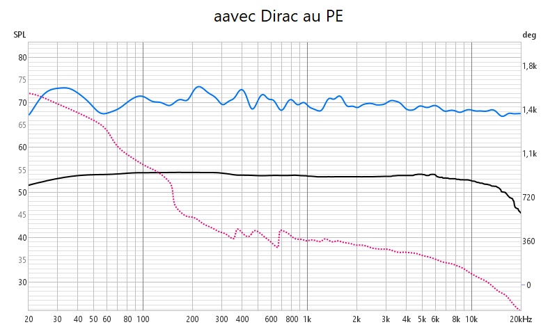

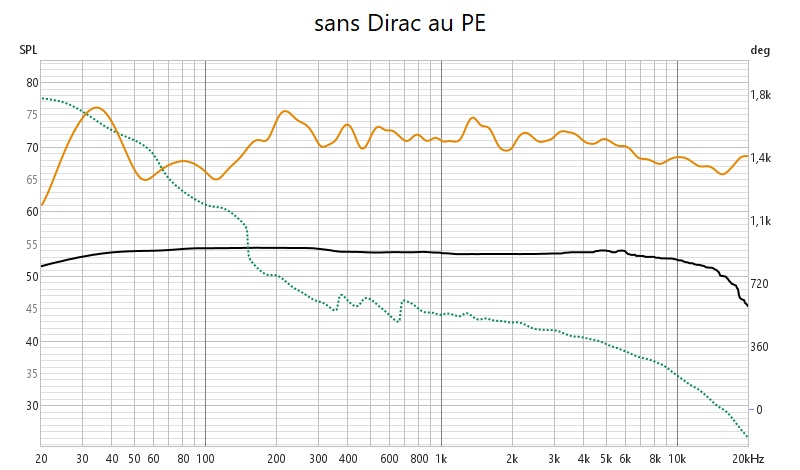

Perso j'obtiens ça au point d'écoute avec mes arrays . ( il faudrait que je refasse ces mesures avec mes derniers réglages mais je pense que ça ne donnerait pas grand chose de différent ) .
Il n'y a aucun bidouillage de la phase et , si Dirac corrige bien l'amplitude du grave , on ne voit pas de grosse révolution sur la phase .
Mesures au point d'écoute extraites d'une série et fenêtrées en "psycho" .
Qu'est ce que ça vous inspire ?

bonjour Jaffar ,
ta courbe de phase est rouge , la courbe noire de Calibration ne sert à rien , mais elle peut prêter à confusion !
entre 50hz a 10khz ,
ta courbe de phase (> 1000 deg )  dépasse très largement les limites définies par l'étude de Fleischer et Wicky (autour de 210 deg maxi).
la pente maximale de la phase (en rouge), définie en plus , des écarts de phase maxi , entre les fréquences de voisinage.

(01/08/2025-15:01:41)Jaffar a écrit : Qu'est ce que ça vous inspire ?
Wink que ça fonctionne , oui. Et pourquoi pas en inversant les polarités du grave . C'est lui qui m'avait incité à tenter la manip.
Que donneraient deux mesures OFF-axis, disons à -45° et +45° , toujours même élévation au dessus du sol ?

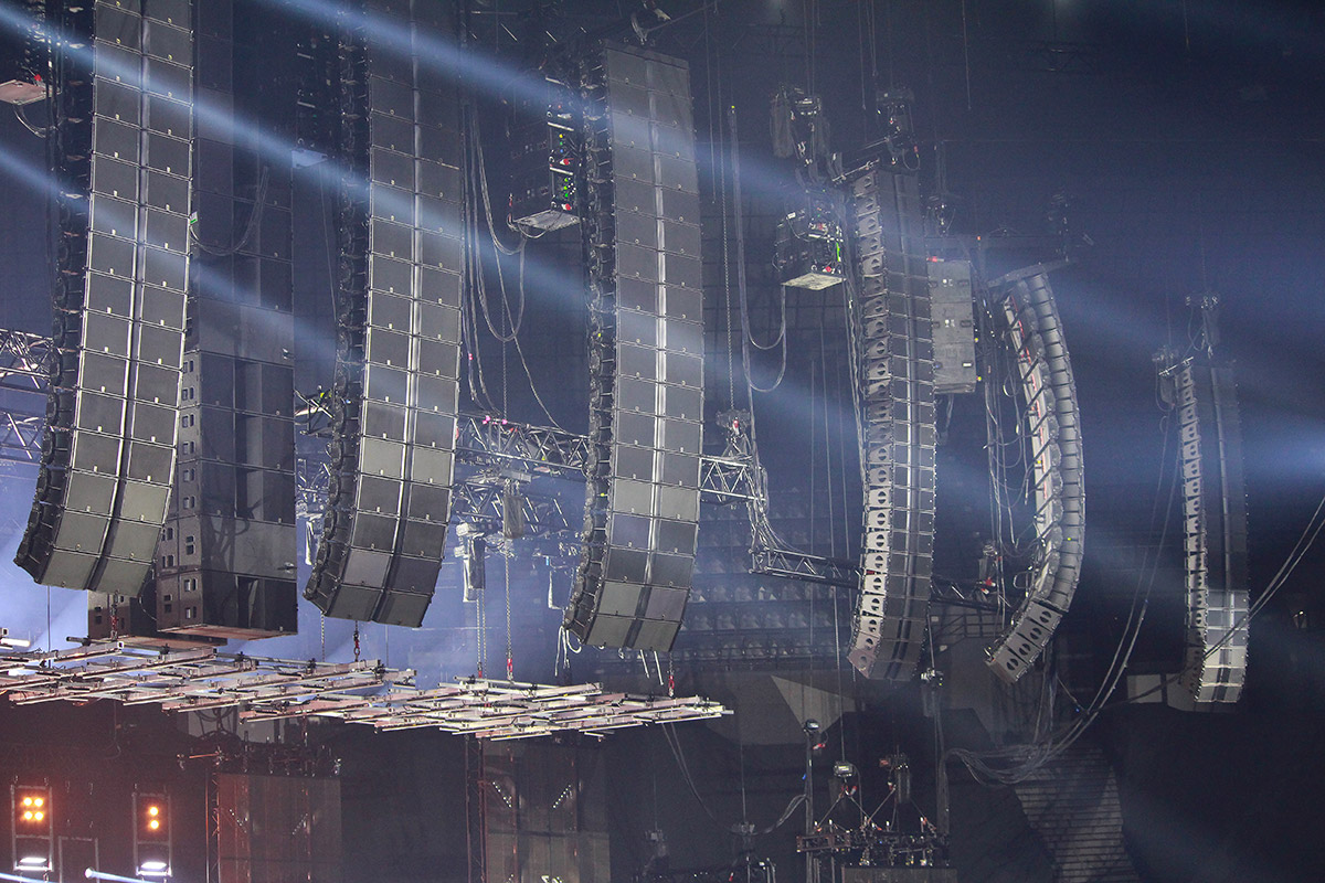

Au POPB , pour envoyer du lourd dans un environnement .. euh, très particulier :
#37
RE: Son monumental versus son précis
Impressionnant et démesuré... ça fait certainement trembler le pantalon et répond certainement à la notion de "son monumental",
mais on n'enregistre ni ne mix ni ne masterise d'albums là-dessus ... aucune chance

Le sujet a bien dérivé... sur la phase CORRIGÉE comme d'hab Dodgy
RM8 tu pourrais aussi dire à Mastro (comme pour Wagtbtoobz) qu'en usage domestique (pas prô), on a pas besoin d'être dans le cadre stricte qu'il illustre, ni d'être si catégorique dans ces conseils à Jaffar.
Ce que vous oubliez (et souvent dans vos exagérations/interprétations Idea sans psychoacte/réel) ce que l'étude et Alain ROUX précise, c'est que la pente des 10° par quart d'octave (>450 Hz) c'est après une semaine d'apprentissage d'ingénieurs du son sur cette problématique/distinction (et sûrement dans certaineS conditionS), avant cet apprentissage les ingés ne distinguaient pas de distorsion de phase en dessous de 40° par quart d'octave.
Pas négligeable le facteur de 4 !!! qui fait passer la pente de 120° entre 1K-10k à 480°, quelles conséquences sans "apprentissage/conditions sévères" (= pas at home généralement)
- que ta courbe verte sans correction de phase, Mastro, rentre tout à fait dans le critère "sans apprentissage 40° par quart" de non détection de distorsion de phase et donc pas nécessairement utile ta correction si elle a d'autres conséquences.
- que la courbe de phase de Jaffar est dans les clous (10° ou 40°/quart >450 Hz), que le seul objectif à regarder (s'il le souhaite) est, si on applique ce facteur de 4 aussi au grave sous 450 Hz (faudrait regarder ce point dans l'étude) que Jaffar est un peu au-dessus de ce seuil SEULEMENT sous 150 Hz, zone basse bien perturbée, bien floue, en situation réelle... bon corrage la distinction d'1 critére phase!!! (dans cette bande, le basse reflex non corrigé est interdit aussi par le "stricte"?)... donc on est trés loin du "très largement" en dehors des clous exprimé par Mastro.

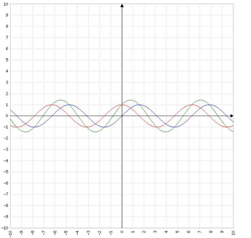

J'ai toujours pensé comme ça, jusqu'au moment où j'ai fait l'essai d'une ligne. Je pense maintenant le contraire, et je m'explique.
Si on représente un signal d'origine avec la courbe rouge et le même, mais retardé par une réflexion sur le sol en bleu, la courbe verte est la somme des deux au point d'écoute.
On a une distorsion en phase et en amplitude qui n'est pas négligeable. L'oreille le tolère très bien, car le signal bleu contient des informations sur les caractéristiques de la pièce d'écoute.
Même si on peut corriger électroniquement le défaut, il en demeure pas moins que le signal perçu est pollué par la pièce.
La correction acoustique des réflexions primaires s'impose, mais ce n'est pas toujours réalisable.
Avec une ligne, le rayonnement est horizontal et parallèle au sol (onde cylindrique). Donc théoriquement, il n'y a pas de réflexion avec le sol ou le plafond.
L'oreille, habitué à ne tenir compte que du premier signal reçu, capte la courbe rouge. Mais en fait la courbe rouge est une courbe verte avec les informations de l'acoustique du lieu d'enregistrement. Sur des morceaux en public, à la première note, l'oreille fait un gap pendant une seconde et recalcule le nouvel environnement qui est la salle de spectacle.
Rien que ça, mérite une installation de 1,80 m avec une image sonore tendue entre les deux enceintes, sans débordements et exclusivement vers l'arrière. L'immersion est beaucoup plus réaliste et le naturel de la restitution font que les auditeurs ressortent bouleversés à la fin du morceau.
