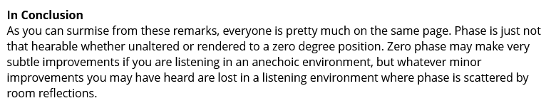

Ce n'est pas tout à fait ce que dit Klippel:
Messages : 1.640
Sujets : 9
Inscription : 16/07/2020
RE: Son monumental versus son précis
(29/07/2025-13:27:28)jimbee a écrit : (29/07/2025-11:31:22)6336A a écrit :
Si vous avez la flemme de tout lire, la conclusion est claire et nette : La phase n'est tout simplement pas audible, qu'elle soit inchangée ou ramenée à 0°. Les quatre protagonistes sont d'accord sur ce point.
![[Image: phase_10.jpg]](https://i91.servimg.com/u/f91/18/02/26/70/phase_10.jpg)
Et ce n'est pas non plus tout à fait ce que dit Dickason dans sa conclusion :
Citation :RM8
Virtuellement, s'il n'y avait aucune réflexion gênante la mesure à 3/4m serait aussi propre que celle prise à 1m.
Avec des si, on peut facilement quitter le sol, ou encore refaire des partitions.
Le problème est qu'à moins d'écouter en chambre sourde, au casque, ou dans un champ en pleine Beauce, tu auras toujours des réflexions. Ce qui règle le problème de la phase.
