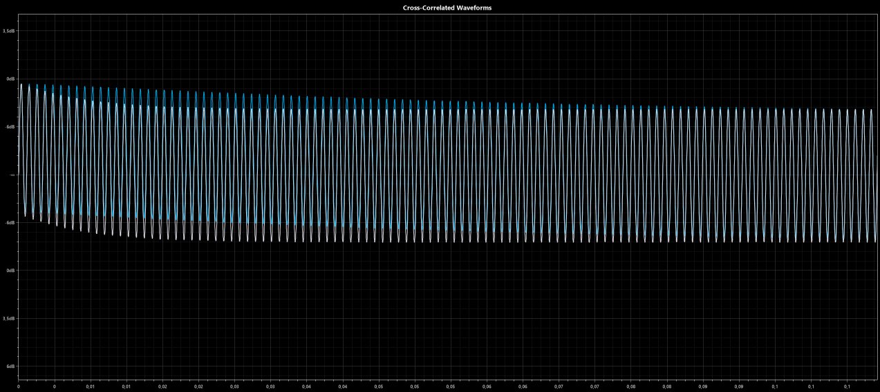

(06/07/2025-11:33:20)6336A a écrit : Et bien voici, pour les deux positions : Sinus 1KHz, 200mV pp en entrée : Sur 5 secondes, c'est largement suffisant. Mais vous allez voir que ça ne va pas aller...
https://www.dropbox.com/t/DMCBzplFUJNhs27C
Stupéfiant, bitperfect 0% ! Edit, il me semble que l'auteur de DeltaWave indique qu'avec un sinus il faut un index de temps pour la comparaison.
A 7000 samples, on peut synchroniser les sinusoïdes. Dans tous les cas il faut + de temps pour que le signal en position filtre s'établisse.
Re-edit : Ils sont synchro !
Bleu delta de phase, orange groupe delai, blanc delta de phase avec EQ (là je ne sais pas à quoi ça correspond)
Enfin c'est tout l'inverse vis à vis des erreurs de distributions

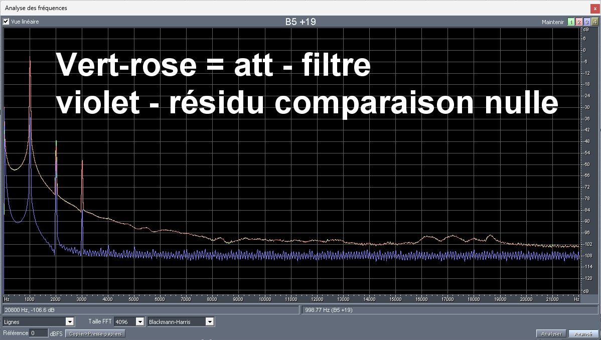

(06/07/2025-13:45:34)jimbee a écrit :  Bigre, alors les extraits "gaucho atténuateur" et "gaucho filtre" sont principalement caractérisés
par une saturation (+/- douce ) à -6dB pour le premier et vers -12 dB pour le second, c'est pas rien !
Voir ce qui reviendrait dans ce bazar à la distorsion thermique, bonjour.
Bonjour Jimbee,

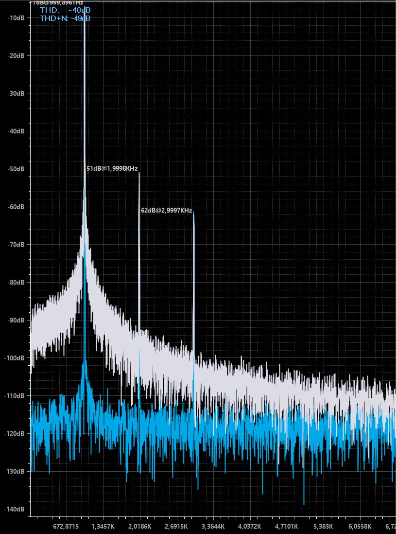

Sur les sinus, il n'y a que de la H2 et H3, pratiquement identique, juste déphasés pour qu'elles ne soient pas annulées (comme la fondamentale)
Le plancher de bruit est très faible

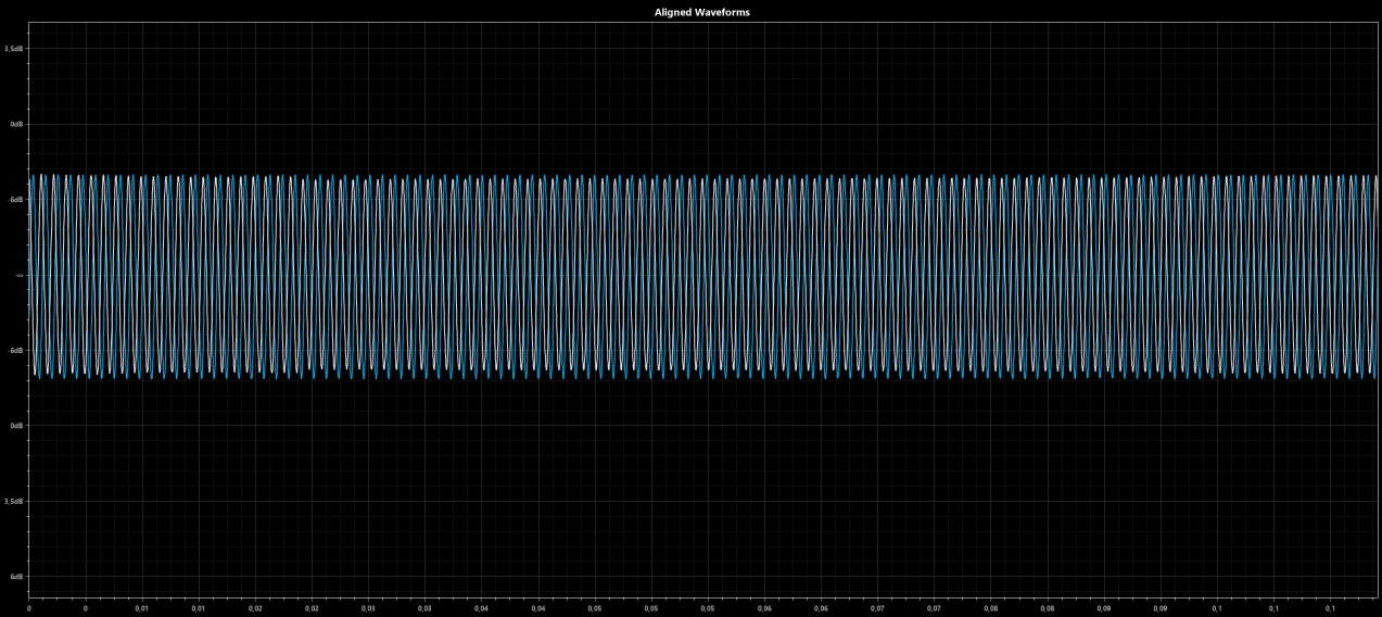

X-Correlated:Les fichiers sont bien synchros, on voit bien qu'en filtre (bleu), ça met plus de temps à se stabiliser, effet de C4 sur la polarisation de l'étage suiveur
Matched waveform :
Matched Spectrum :

La DHT ne montre strictement rien sur les sinus.
 Oui, sur les sinus .... à 200 mV pp , DHT à -48 dB, hachement bien,
mais sur les extraits musicaux fet atténuation et fet filtre il y a une ENORME distorsion
parfaitement mesurable en méthode classique sinus pour peu qu'on approche les 1 V
en contradiction avec l'affirmation initiale du fil.
Le circuit avec ce jfet n’a pas été conçu pour recevoir 1V à l’entrée. J’ai fait avec ce que j’avais... Et en quoi est-il en contradiction avec l’affirmation initiale du fil ?
Une fois de plus, le sujet n’est pas là. Le but de ce sujet et de celui de l’auteur n’est pas d’obtenir une DHT de -100dB en sortie, mais de montrer que l’on peut entendre quelque chose qui échappe à la mesure sur sinus.
